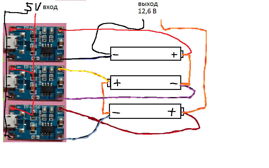

    Подскажите те кто в теме, правильно ли я нарисовал схему подключения зарядки 3-х 18650, не будет ли кз если сойдутся + и - с разных зарядок.

    3 платы зарядки годятся только для зарядки, далее аккумуляторы нужно достать и вставить в отдельный блок для питания прибора
    чтобы одновременно заряжать и балансировать разные банки нужна специальная плата
    со схемой выше в лучшем случае спалите платы зарядки
