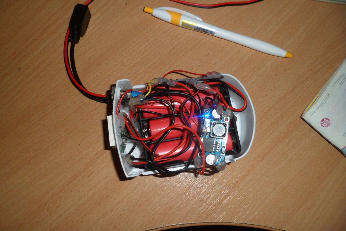

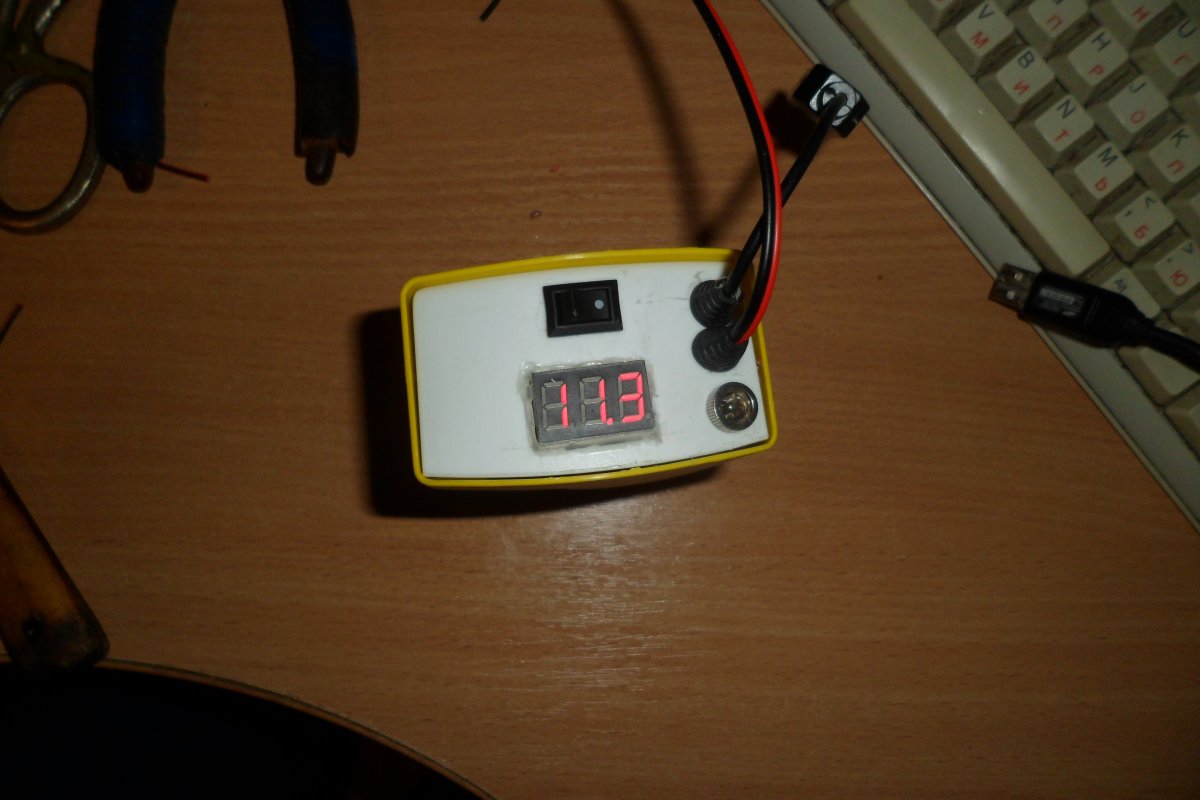

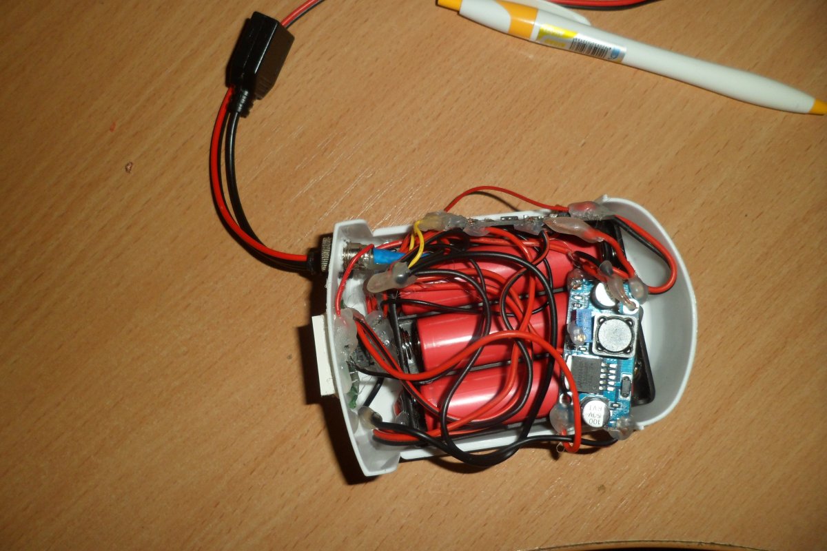

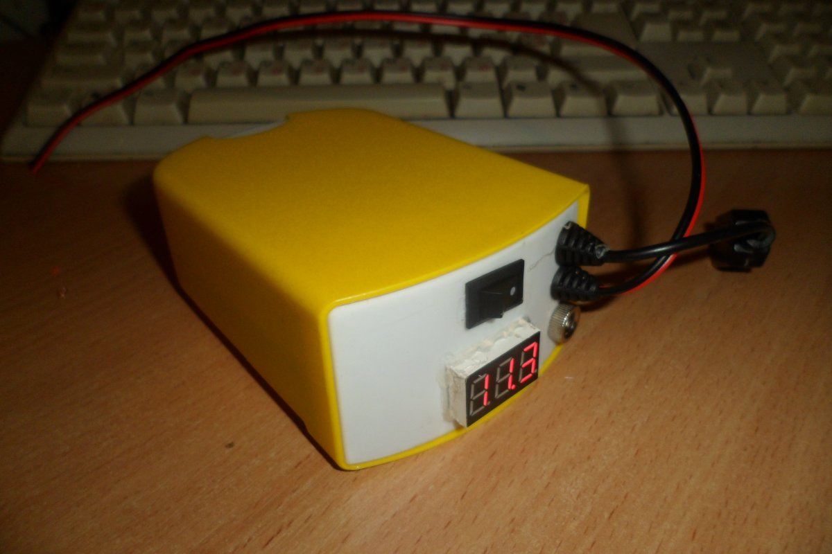

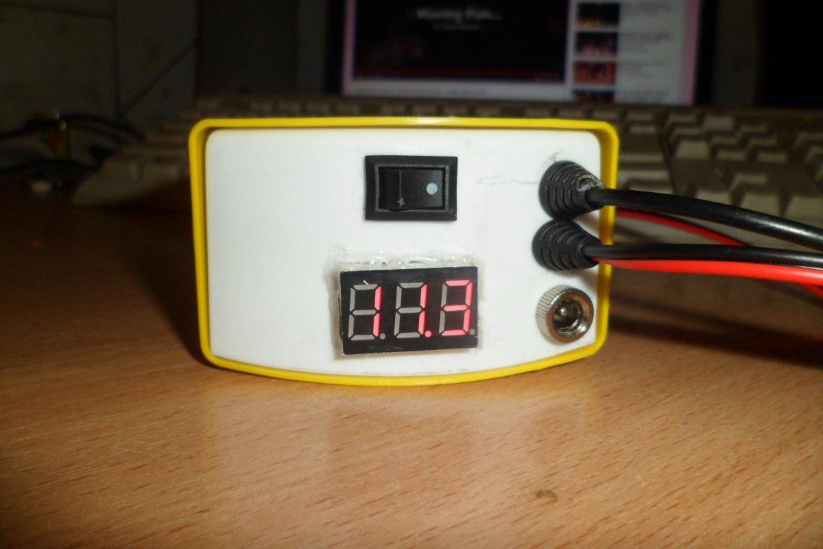

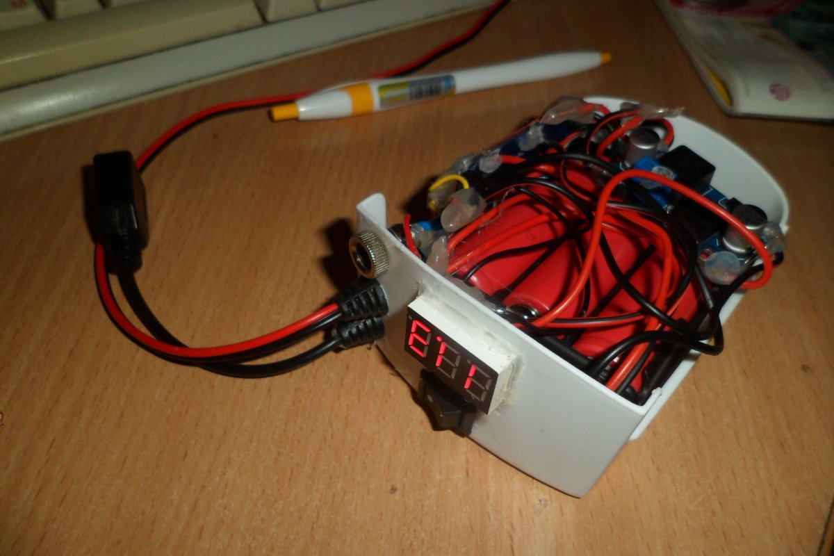

    Закончил 12в аккум, почти, осталось папу припаять.
    Использовал плату контроллер заряда разряда
    http://beegreen.com.ua/akkumulyator...a-razrjada-3h-li-ion-18650-126v-6a-10556.html
    Холдер
    http://beegreen.com.ua/akkumulyator...-otsek-boks-kejs-derzhatel-3x18650-10360.html
    Вольтметр похоже на это, только именно вольтметр.
    http://beegreen.com.ua/akkumulyator...a-razrjada-3h18650-12-6v-2-7h1-5sm-10767.html
    Покупал на рынке:
    Тумблер на 3 лапы,
    Понижающая до 5в плата,
    12в мама,
    ЮСБ мама,
    В хоз отделе мыльница за 15 грн.
    SAM_0483.JPG SAM_0485.JPG SAM_0486.JPG SAM_0487.JPG SAM_0488.JPG SAM_0490.JPG
    З.Ы. Будьте очень окуратны с напряжением, за неделю мороки спалил МД и контроллер питания на телефоне:confused::confused::confused:

    Та вроде есть балансировка, доп контакты от каждого полюса идут, ну и уже три цикла прогнал, не греется, не пухнут, и у каждой одинаковый вольтаж.
  8. Petrovi4_UA
    Petrovi4_UA Obergefreiter
    91
    Якщо буде можливість, то зарядіть всі 3 повністю, потім один розрядіть, можна не до кінця. І поставте заряджатися разом з зарядженими.
    Підключити можна через амперметр і побачити, чи буде йти струм.
    Я просто тестував схожу плату на 4 аккумулятори. Балансування не було.
    Хоча якщо використовувати аккумулятори однієї партії з однаковими характеристиками, то можна і без балансування.

    С такой кучей проводов,можно и квартиру спалить не то что МД.

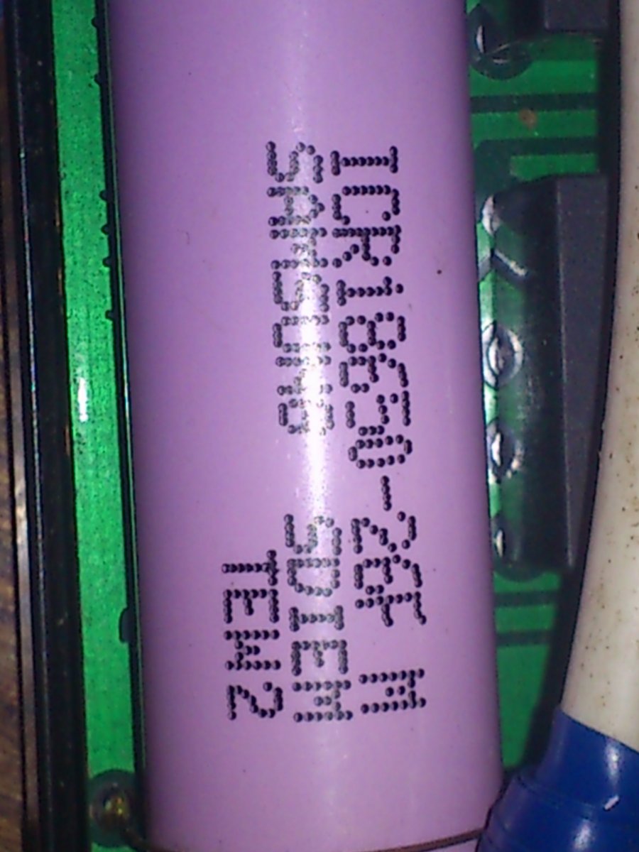

    Добрий день,підкажіть по акамулятору,чи він із защитою і який ампераж?

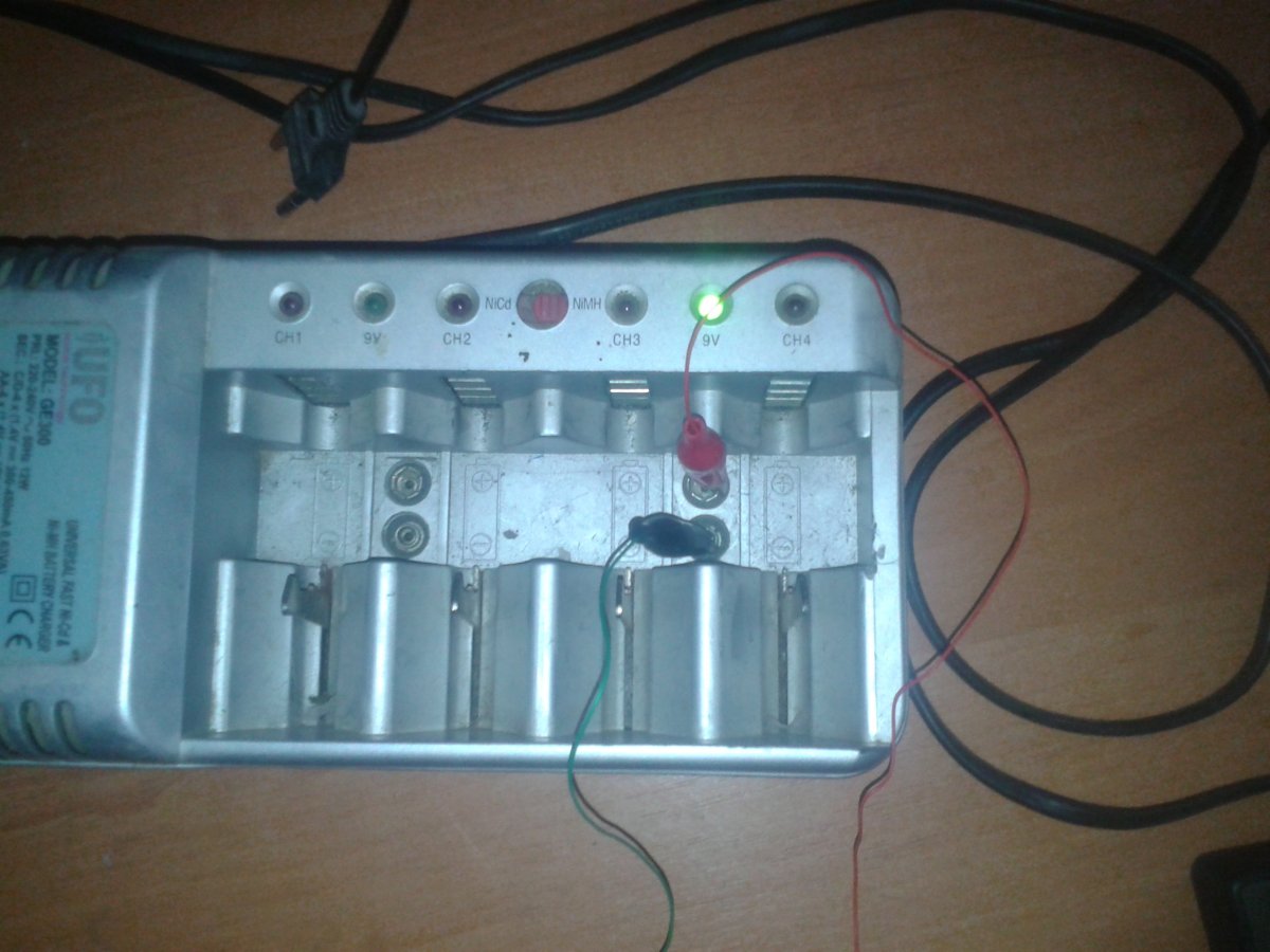

    По зарядці йде процес спеціально тестер поствив показу спочатку розряд а потім заряд .Всьо в ручкі акуратно і нічого не мішає непотрібно ніяких мильниць .

    ICR18650 - 26F M
    I - літій-іонна технологія виробу
    C - кобальтовий хімічний склад
    R - Rechargeable (аккумулятор)
    18 - діаметр
    65 - довжина
    0 - циліндричного типу
    26F - 2600 mAh
    M - хз (Х@й його Знає)
    Тепер про захист:
    Заміряйте довжину аккумулятора. Без захисту буде 65 мм. З захистом - близько 69 мм.

    По зовнішньому виду це промисловий аккумулятор. Можна зустріти затягують власноруч в термоусадку але тоді немає маркування. Без захисту моя думка. Близько 1/4 ампера.
