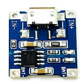

    5 контроллерів вигідніше брати з фінансових міркувань.
    На кожен аккумулятор буду кидати по 1 контроллеру, тому що заряджаючи, контроллер контролює напругу аккумулятора.

    Все правильно. На скільки я розумію то цей контроллер заряджає відштовхуючись від напруги на аккумуляторі.
    При послідовному з'єднанні на всі не розкинеш, бо буде коротке замикання.
    При паралельному з'єднанні контроллер перестане заряджати тоді, коли зарядиться хоча б один з акумуляторів.
    Тому тільки по одному контроллеру на 1 акумулятор, відповідно на 3 аккумулятора потрібно 3 контроллера.

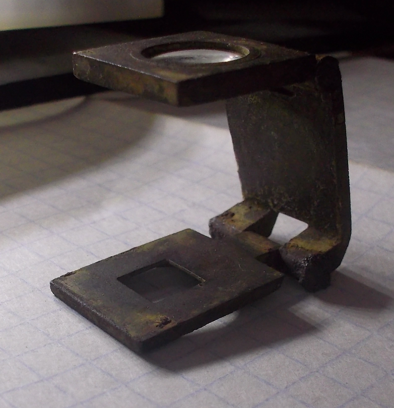

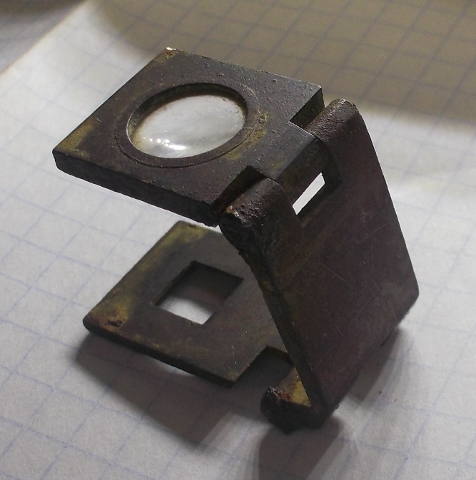

    Извиняюсь , перепутал тему, не туда вставил!!! Вот сегодня Первая и единственная пока находка новым терминатором про ...с глубины около 30см.

    Вітаю.А куди Ви вставляли,шо аж сюда потрапили?Якшо у Вас Терм ПРО.то тоді ви по адресу.Це приблуда з мікроскопу,чи по війні шось для прицілу?

    Загадочная штуковина

    Штуковина это старинная (19в) латунная складная лупа. это единственная толковая за сегодня находка, не считая монеток и пуговичек с гильзочками. Вобщем зачетный мд!

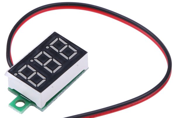

    Сколько ждали посылку ?:D В Украине можно купить контролер 11.5гр за штуку, холдер 27 гр, вольтметр около 60-70 гр !

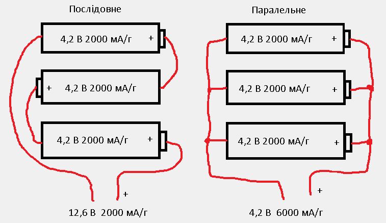

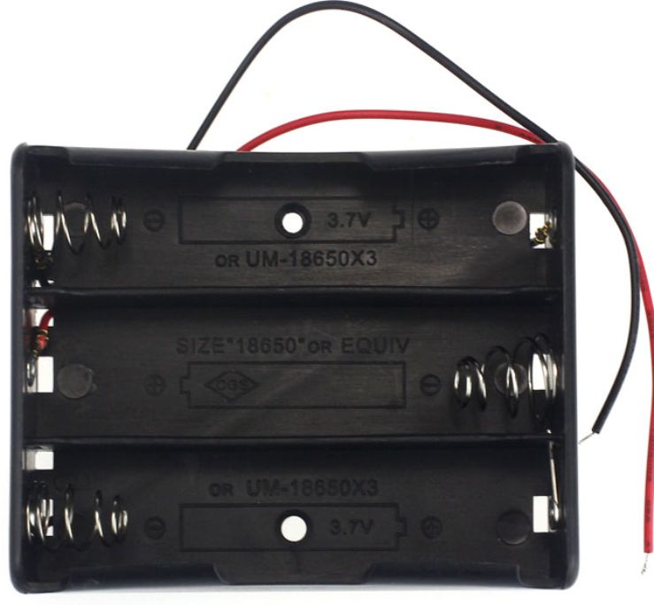

    Кто просветит плз? А какая разница между последовательно соединенных аккум. ("колбасой" если я правильно понял) и вот таким вот холдером на 3 шт.(параллельно если я правильно понял)? Там разный вольтаж получается? Бо с электрикой, вольтами, амперами и ваттами совсем не дружу,
    Сегодня ездил в лес, по находкам не ахти больше точное место лесного хутора нащупать. Вроде удалось, во всяком случае обломки подков в удаленном от дорог на трехверстовках месте обнаружились. Снега всетаки много, сантиметров 20 ка минимум. Ну и аккум "крона" сел через 2 часа, теперь знаю как ругается Терм на слабый заряд. Спасибо Денису за то что он постоянно на связи, я уже было начал вспоминать не бил ли я катушку об деревья:eek:
  22. valikojan777
    valikojan777 Stabsgefreiter
    219
    "Колбасой" т.е. последовательно мы плюсуем вольтаж, а параллельно идёт набор ёмкости.

    Холдер - послідовне з'єднання. В цілому картина виглядає десь так:

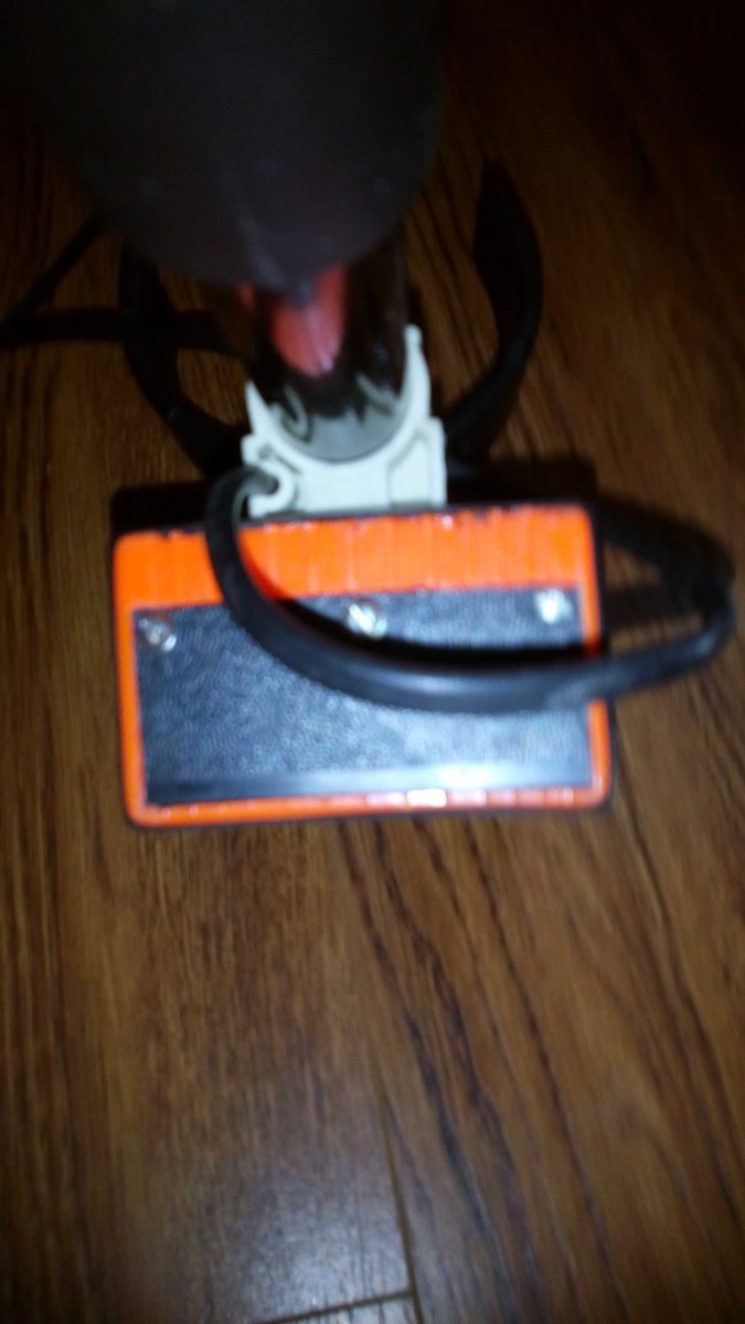

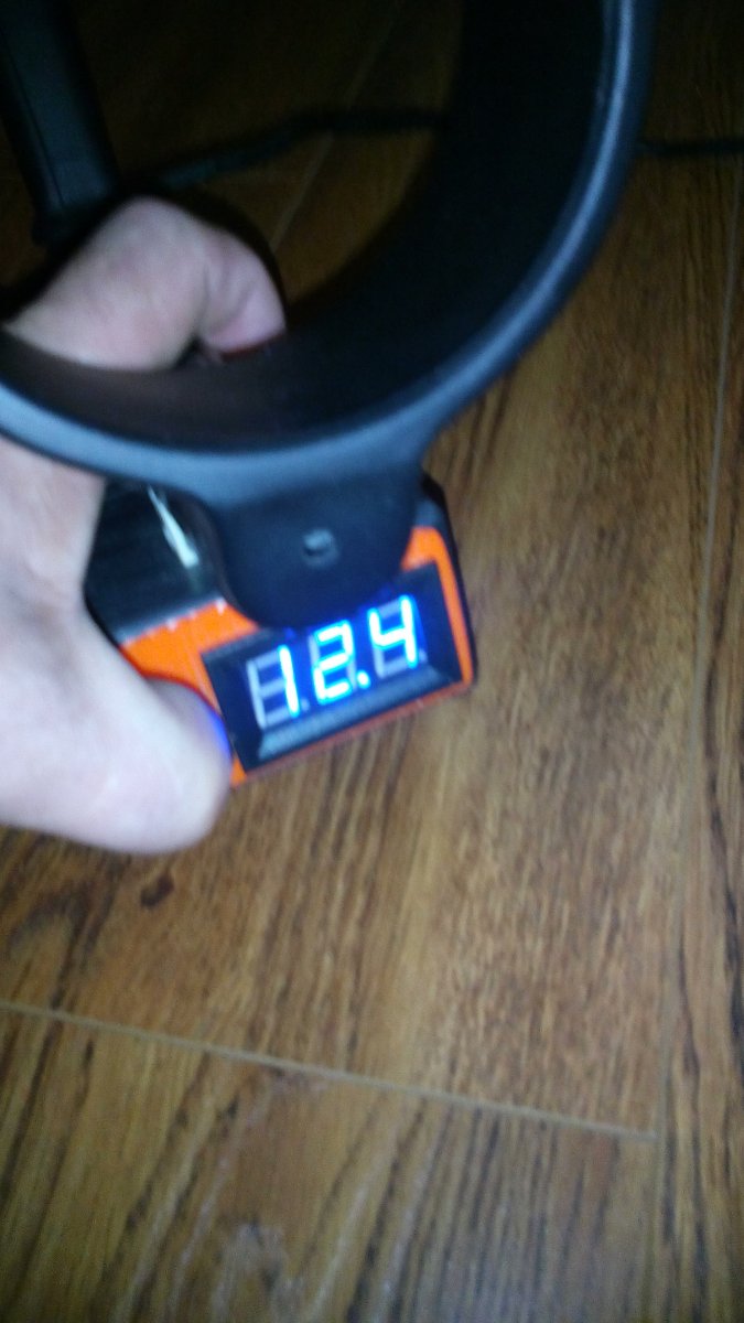

    Вот замутил такой ! Аккумулятор гелевый убитый, от мопеда, патроха все вычистил, обрезал по розмеру, что бы всё влезло, прорезал окошко под вольтметр, и под холдер для 18650, зделал крышку! Холдер как раз по розмеру влазит ! IMG_20161211_134352.jpg IMG_20161211_134433.jpg IMG_20161211_134407.jpg IMG_20161211_134359.jpg
