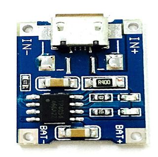

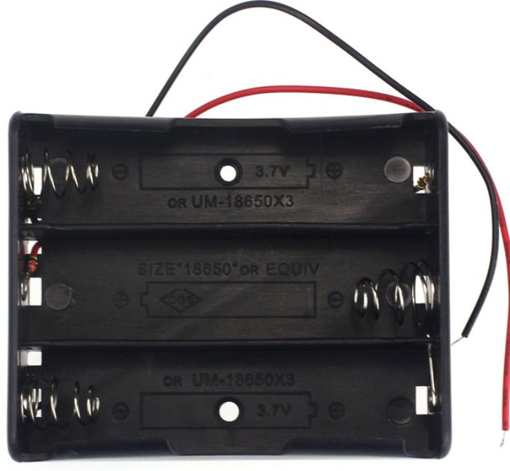

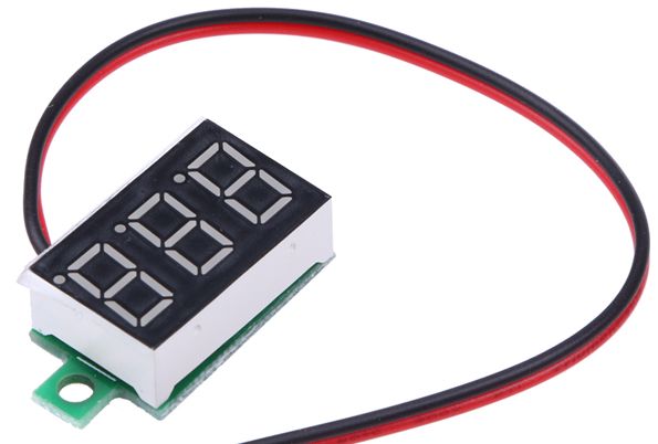

    Я назамовляв собі з Китаю отакий комплект:
    Холдер на 3 акумулятори 18650: http://ali.pub/qk2mt 25 грн
    5 контроллерів заряду для акумулятора 18650: http://ali.pub/v0s6t 25 грн
    Вольтметр: http://ali.pub/g8qtn 18 грн
    До нього ще знайду десь 3 б/у 18650 по 20-30 грн і буде бомба :)

  17. Паша Бойко
    Паша Бойко Stabsfeldwebel
    599
    Держатель під три 18650 у нас на форумі був 90 грн. Шукайте.

  23. Petrovi4_UA
    Petrovi4_UA Obergefreiter
    91
    90 грн + послуги пошти, а я виклав посилання де він коштує 25,14 грн (не враховуючи знижку до завтрашнього обіду в 11%:)) з доставкою до Вашого поштового відділення.

  25. Паша Бойко
    599
    Петрович!!!А нашо МД тагнути на базар??? Вам потрібне тільки живлення,а це штекер "папа",якшо Денис "маму" виносив у блоці),проводки,держатель акумів(як пачка сигарет),ну і необов"язково вольтметр з тумблером викл.вкл.Це все поміститься в карман.:beer:
