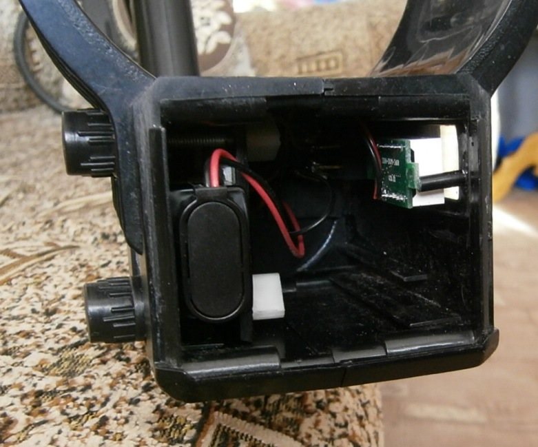

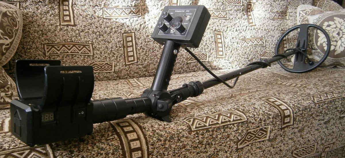

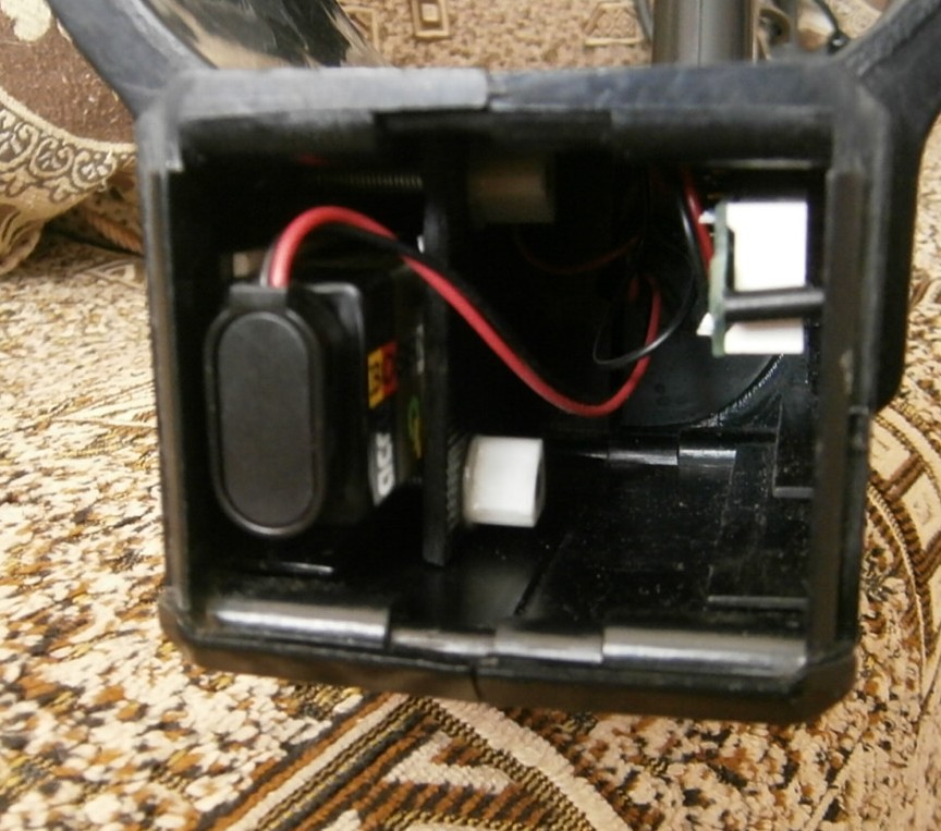

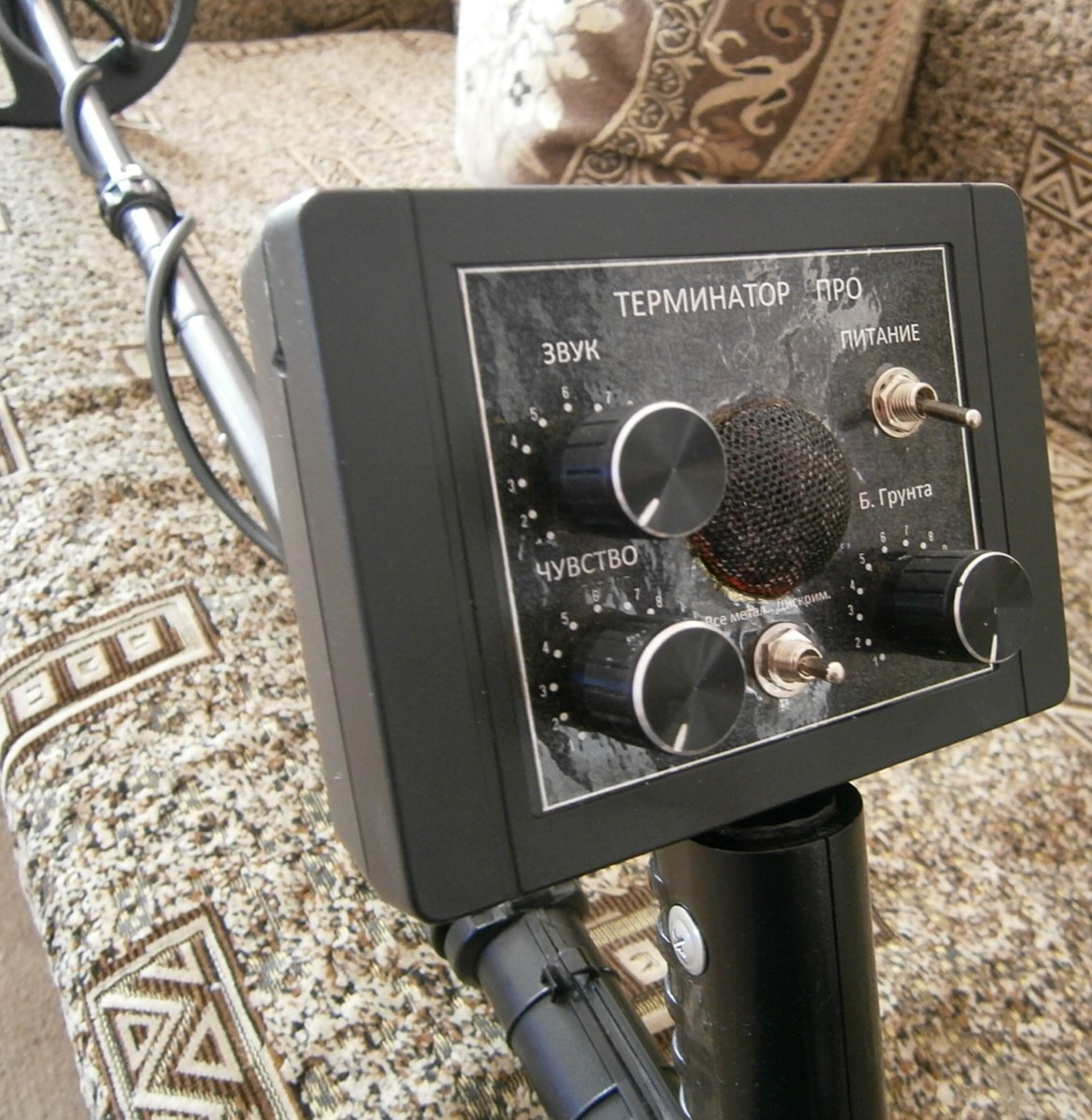

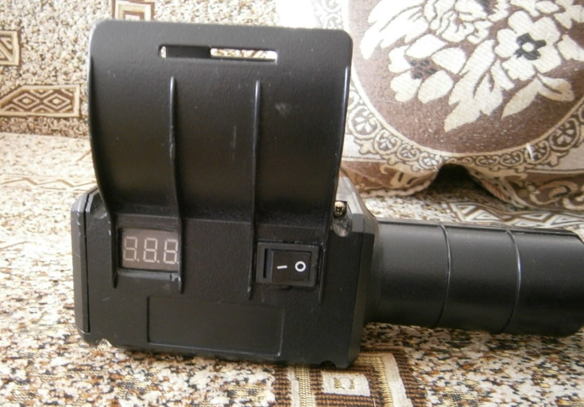

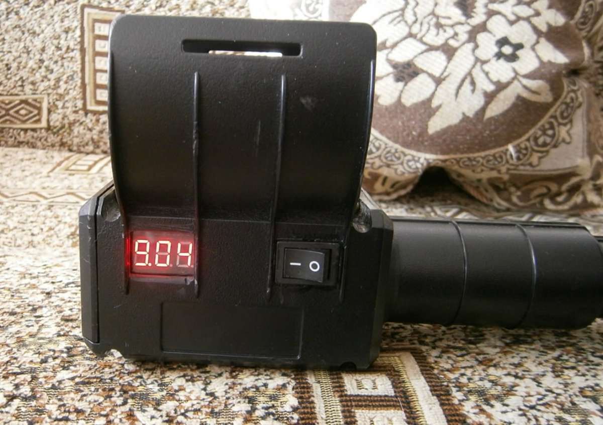

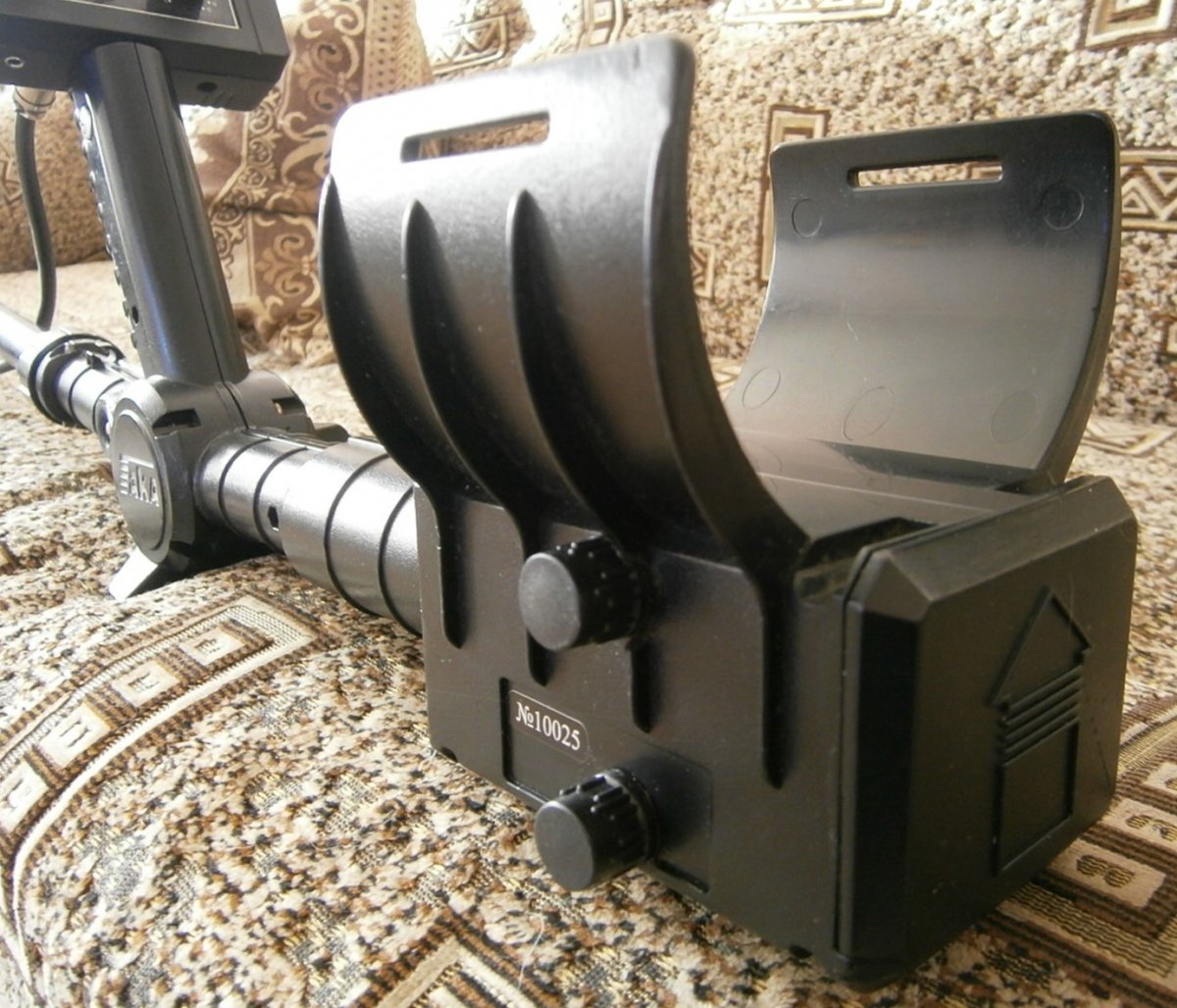

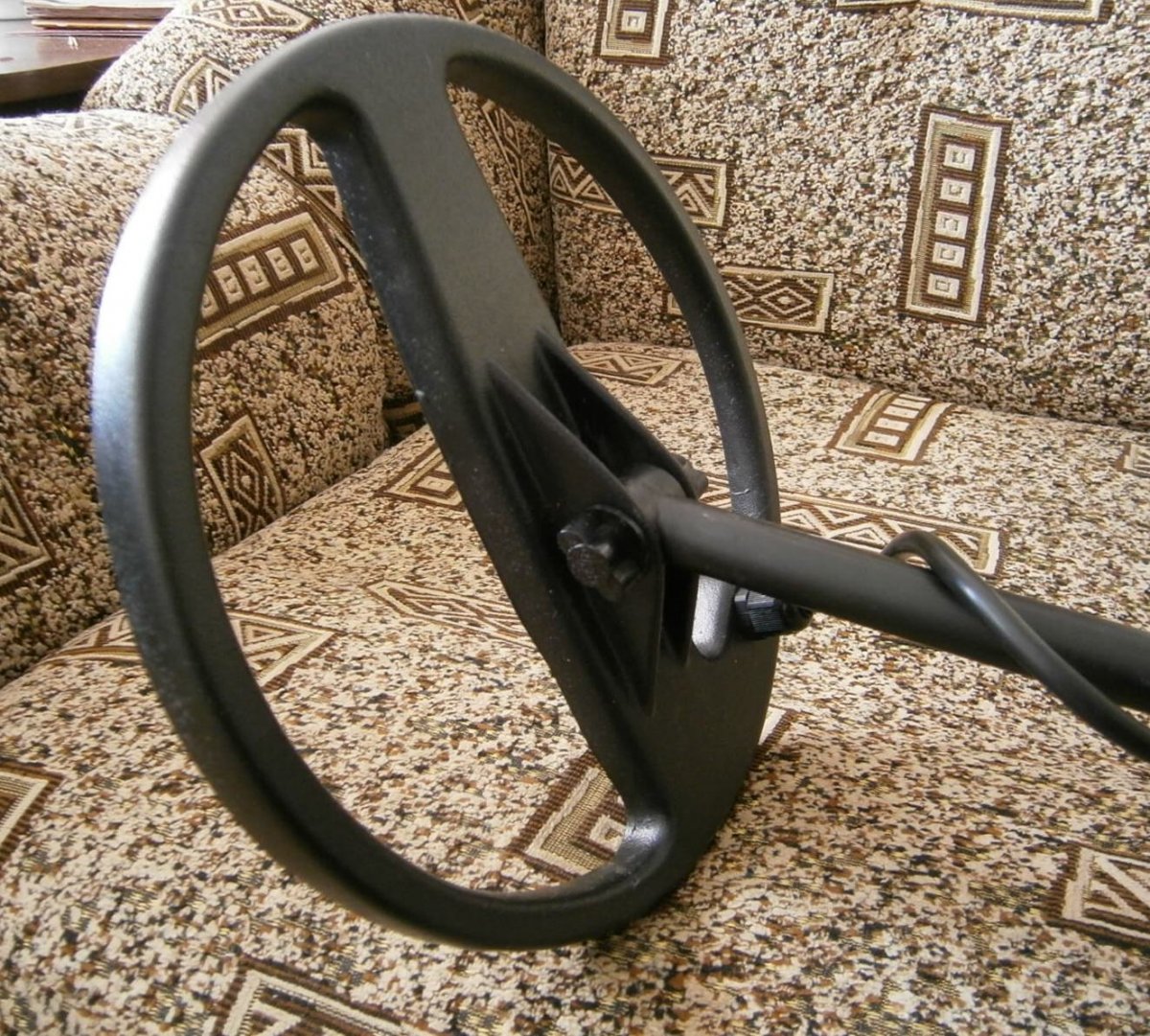

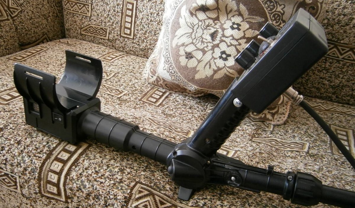

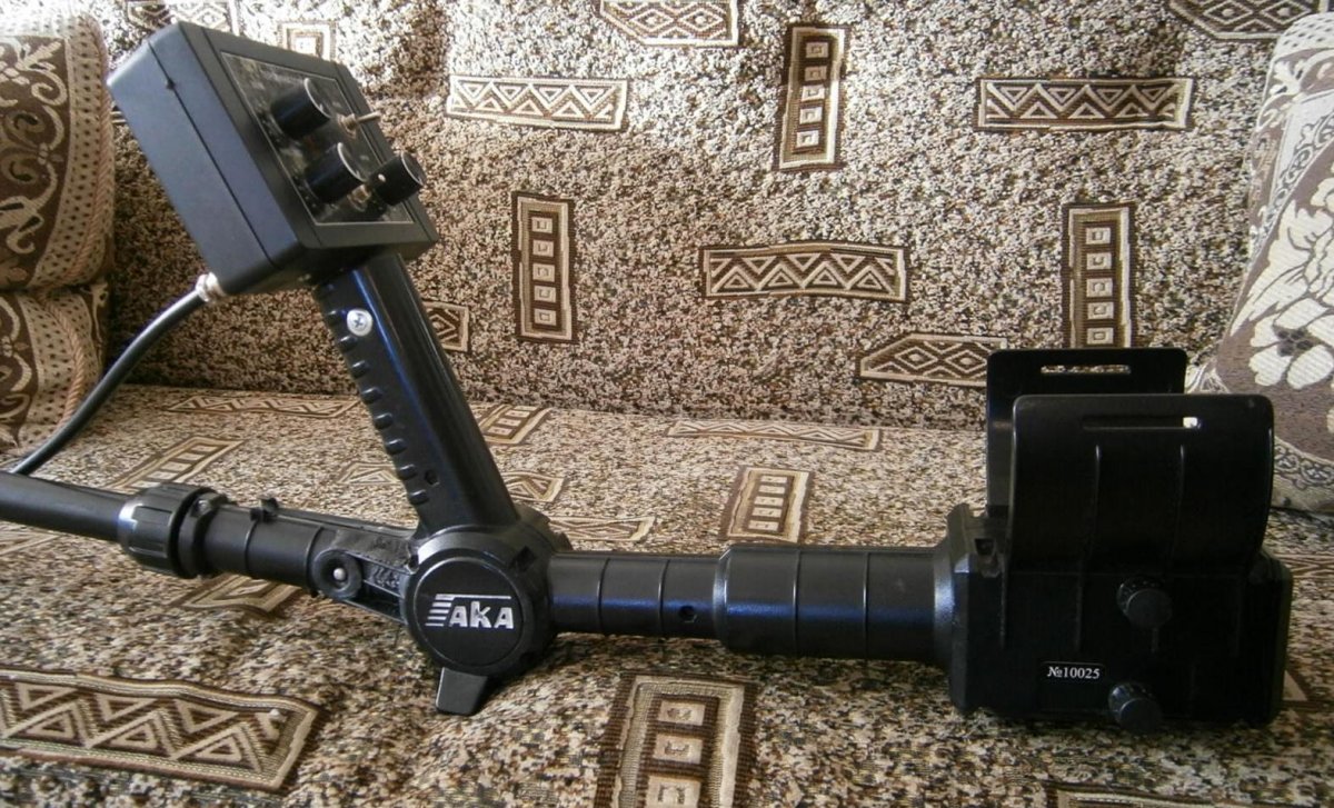

    Вот ,наконец ,собрал свой Терминатор. Ничего не висит, не скрипит...Сделано на совесть. Это он в рабочем состоянии ждёт весны. Собирал месяц. Для нормальной работы купил три АКБ-кроны по 300 мАч. Надеюсь на вольтметр. Или подумаю как вместо кроны поставить 12 В. Хотя уже придумал. Но не хочу ломать то, что сделал.Штанга была сломанной в восьми местах. Сейчас как новая. Плюс ,поставил начинку в подлокотник... Доделал датчик ДД. Не фиксировался. Подрихтовал уши .Сейчас как вваренный. Хотел переделать вход кабеля в блок, но Денис " ДОБРО" не дал. Ещё много чего можно было придумать. Но...на всё надо время. Своей работой доволен.

    Вольтметр лучше убрать или отключить. Работающий вольтметр высадит эту крону часов за 10 а то и быстрее (не считая потребления прибора)
    Cladotrix подобається це.
  19. Cladotrix
    Cladotrix Der Grüne Führer
    10.324
    Там кнопка стоит, вероятно на "посмотреть".

    Красиво і видно шо зроблено практично і під себе.Тільки АКАшна штанга на вид якась огромна,зато вовків можна відганяти:).А вольтметр і собі хочу поставити.

    Да такая вага как и у всех Терминаторов. Штанга то пластиковая. Она пустотелая, а на вид толстая. Вольтметр+тумблер+провода вес небольшой.

    Но удобная штанга. До этой была самодельная двухколенная за 350 грн( на этом форуме продают)... Нижнее колено от катушки гнулось как мормышка. А тут весь конструктив как монолит. Мне нравится.
