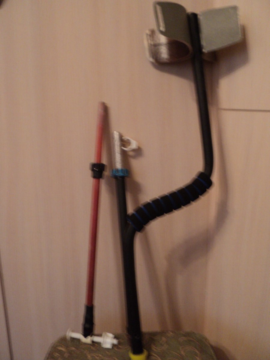

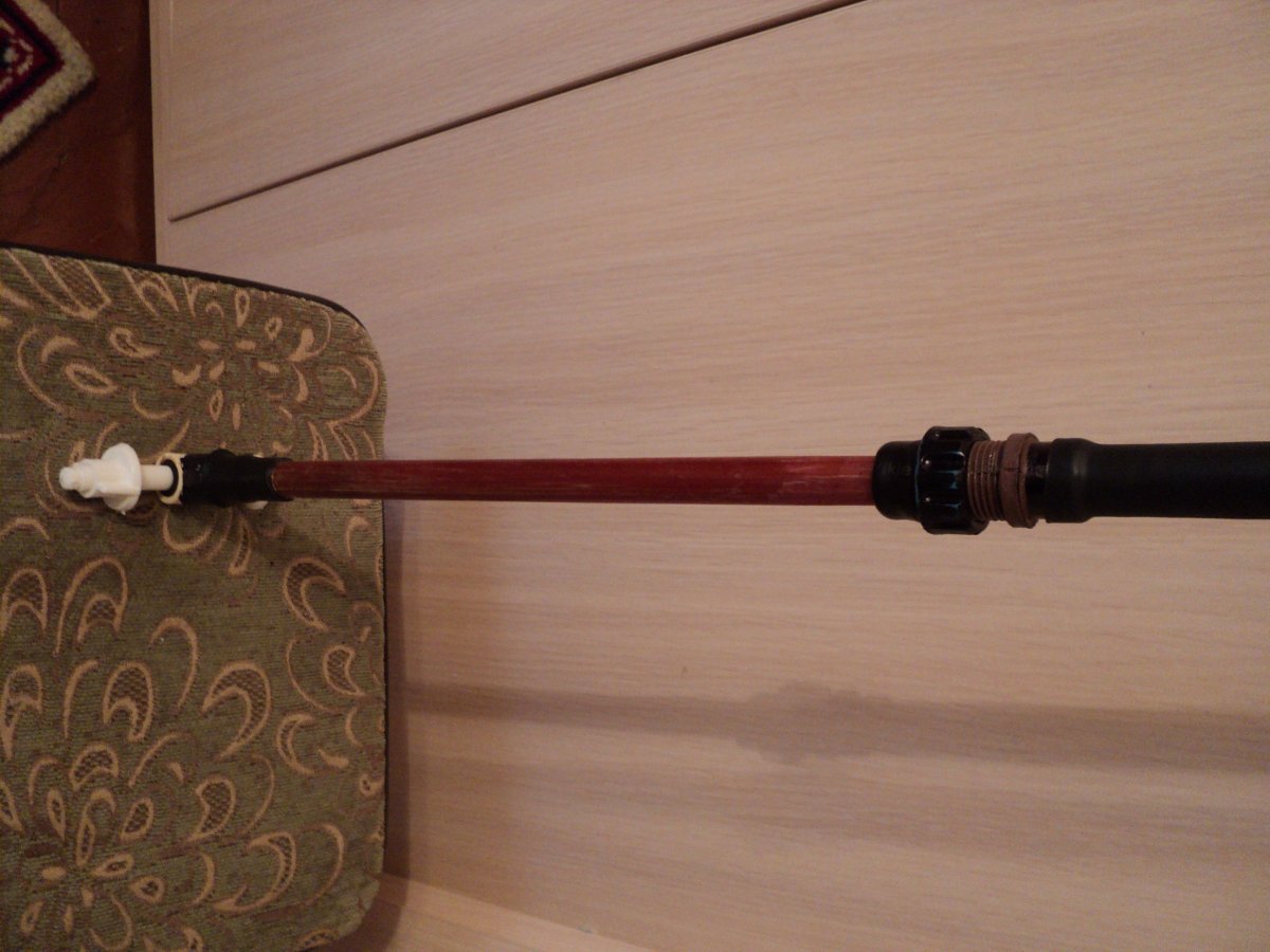

    Штангу делаю есобразную. Верхняя часть (ручка) Алюминий, средняя часть тоже алюминий - на края два гермовода PG 24, нижняя часть из удочки но прочная. Собрал затянул гермоводы люфтов нет. Я понимаю пока нагрузки нет и проблем нет. Но выходи неплохо

    С удочки будет люфтить как холодец , особенно с тридцаткой. Лучше уж с лыжной палки. Траву кошу , только надо угадать с розвесовкой.

    А наконечник под катуху как делаете ? Также хочу сделать ! Заготовки лежат, буду пробовать !

    Наконечник думаю делать- по моему этот материал называется ИЛИ ТЕКСТОЛИТ или ЭБОНИТ

    Не будет! Вот у Пашы также с удочки ! Я с 32дд ходил отлично, штанга монолит :D

    ВЫ знаете собрал сегодня то что успел сделать воде нормуль, на практике или при случае если попадутся нормальные материалы поменяю что не устроит

    Есть толстостеные, если тонкие, то в два слоя !

    Вы имеете ввиду удочки?

    Да !

    наконечники под катуху уже продают готовые хорошие

    Да вроде бы по теме, штанги к терму, кто покупает кто-то сам делает !

    Наконечники эти ?

    ага, похожи

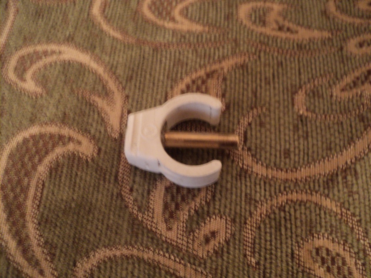

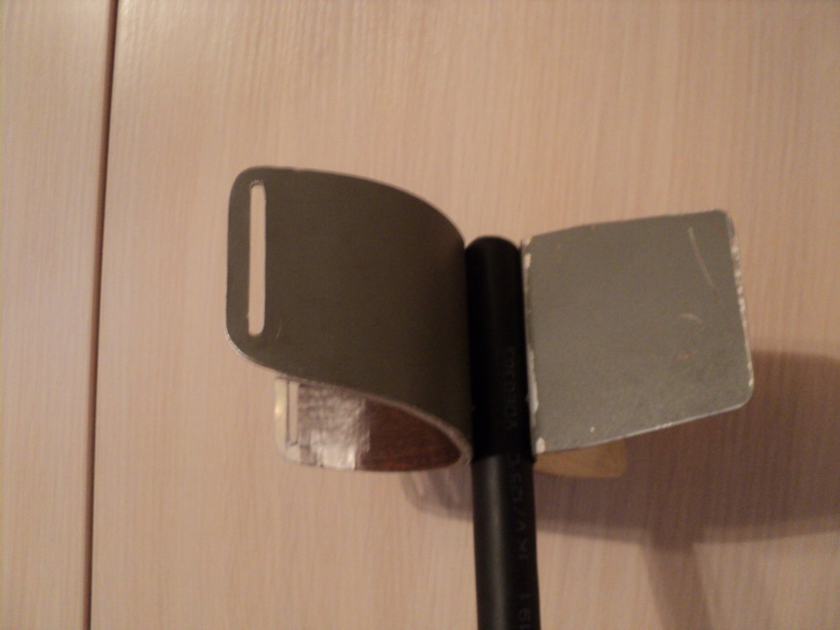

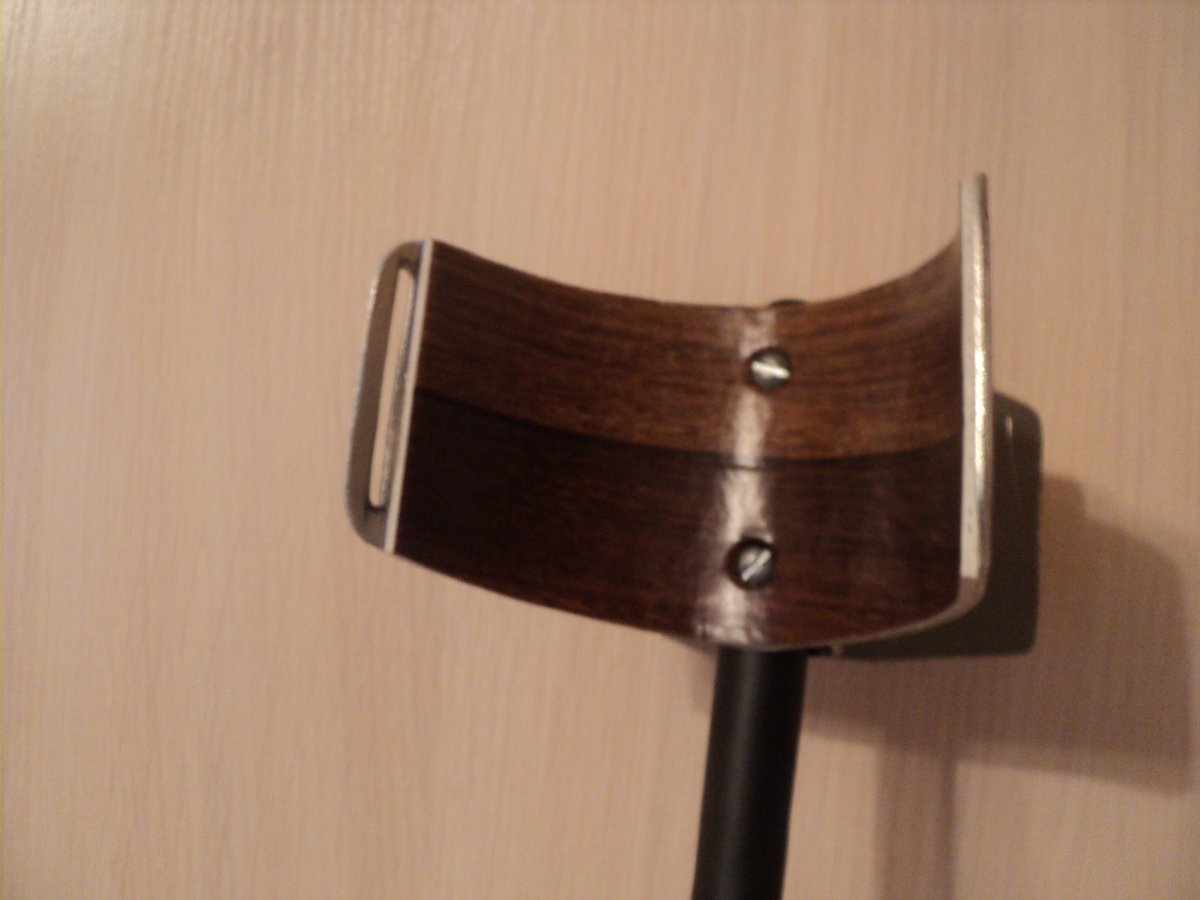

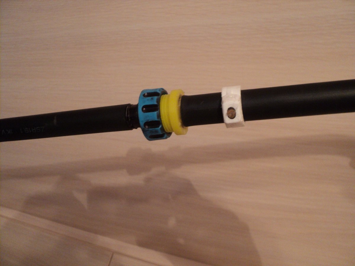

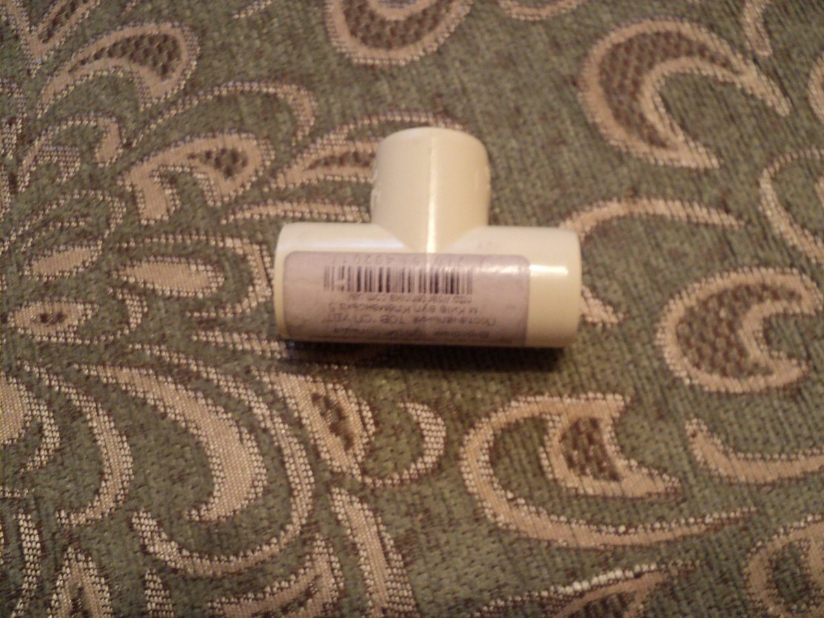

  18. vovchan
    vovchan Stabsgefreiter
    140

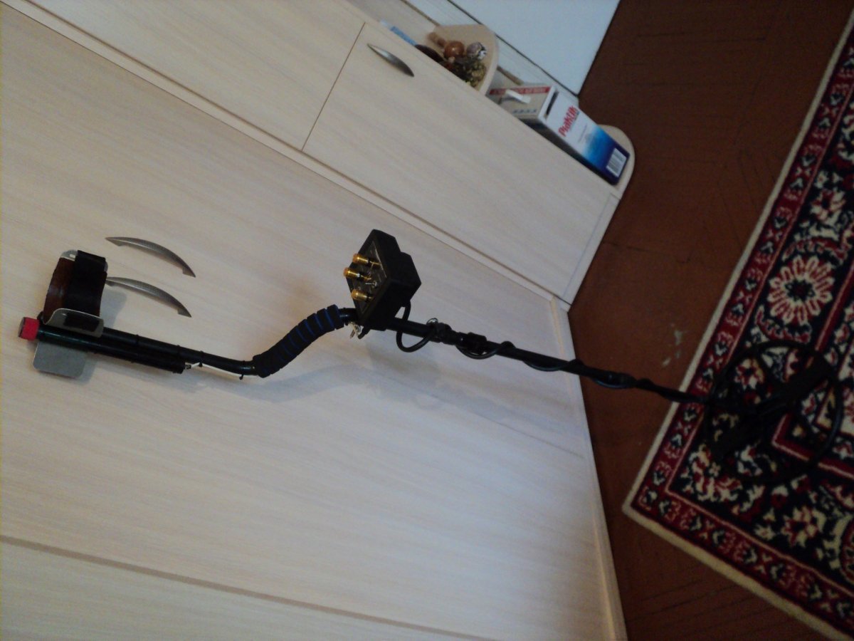

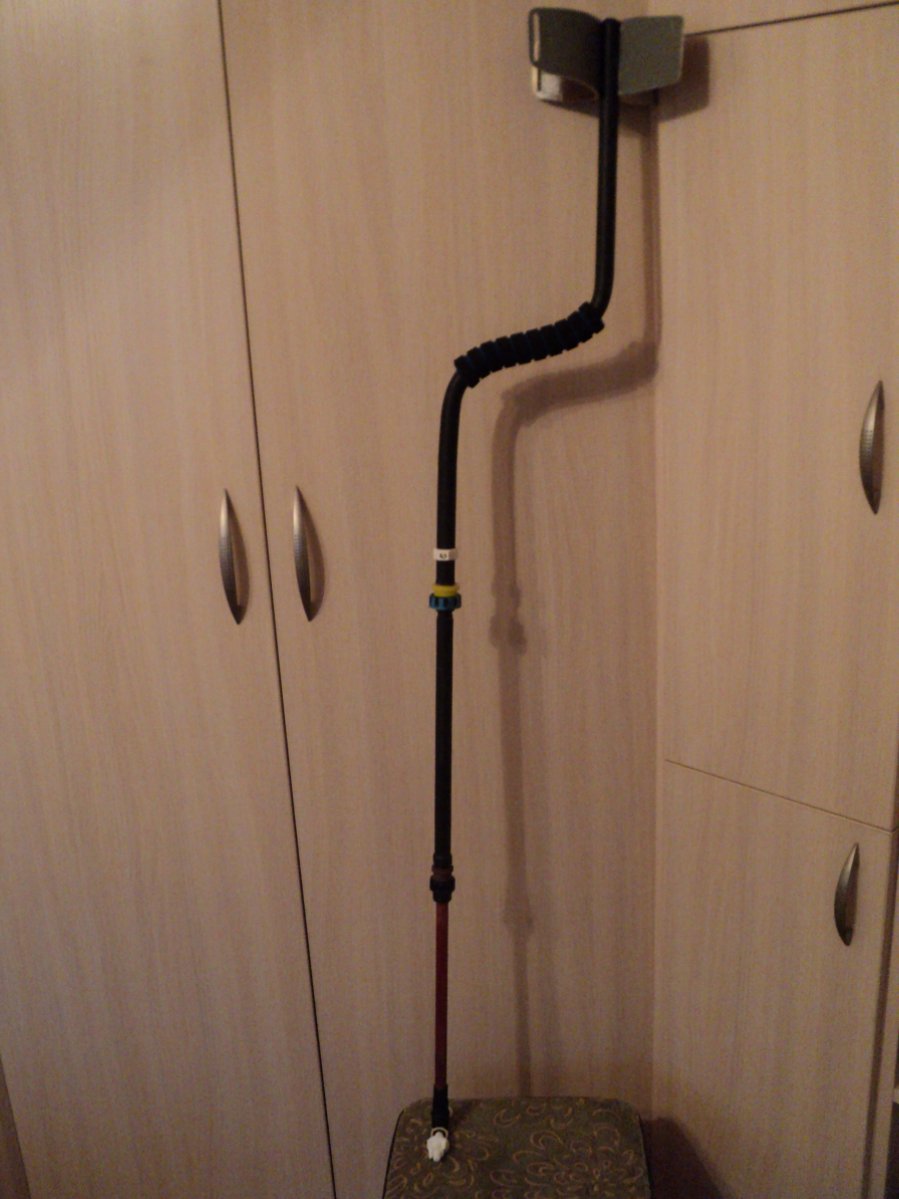

    Cантехника в помощь.Тоже штангу делал сам.Материал: 2 лыжных палки(стекло-волокно и люминий)+ножка стула(тонкостенный метал).
    Всё одел в термоусадку.Важно сделать тот конец что возле подлокотника сделать такой по длине,чтобы подлокотник был под локтем а не короче.
    Если короче,рука устаёт сильно.Фиксаторы тоже делал сам.Верхнюю часть штанги не гнул,ножка представляет из себя букву П розрезар,лишнее обрезал,
    розвернул чтобы была S и сварил.Потом нужно один конец который будет со стороны средней штанги обрезать и дать токарю пройтись в нутри сверлом под 16.Почему обрезать?
    Что бы можно было заложить в станок.Привариваем назад,алюминивая палка под 16 если не входит наждачка в помощь.Тоже самое с с нижней только на нижнюю

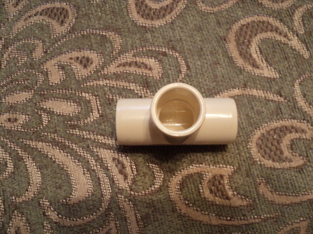

    клеим на эбокситке вот эту хрень(тройничёк) что на фото.Обрезаем лишние концы,внутрь вставляем кусок шланга нужного диаметра под болт и штанга практически готова.
    Наряжаем как невесту в турмоусадку(брал с толстыми стенками) ставим блок,катуху,подлокотник,и в бой.
    Жырных Всем находок.

    на лыжную палку текстольтовую хорошо налазит труба пластиковая(по моему горячая)на нее напаивал угол 90 и обтачивал под 20мм +сверлил отверстие , но обтачивал хитро- под углом , создавая катухе барьер для хода -чтоб была постоянно под углом к земле (не круглое окончание).

    Можно поставить что угодно,то что есть под рукой и на что хватит фантазии.:beer:

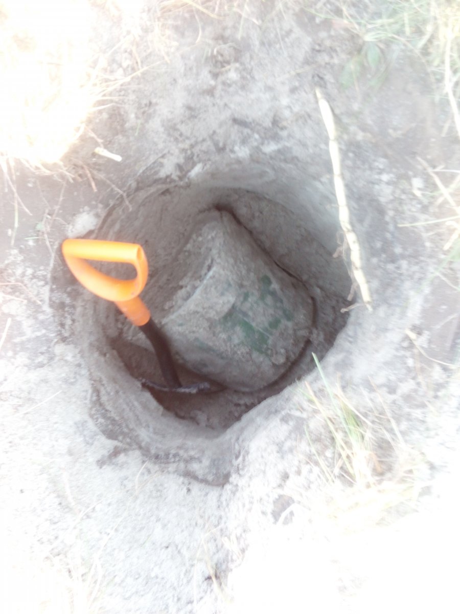

    В городе копать больше не буду:eek:
    Теперь я знаю как звенят полкило ртути
    Ооооочень чистым цветом, звенит.
    Находок не ахти, с тем количеством пробок от пива и водки что сейчас в зеленых зоных можно копать каждый сантиметр)))
    И вопрос к Денису, а это нормально, что оцинкованная выварка на глубине метр звонится?:D
