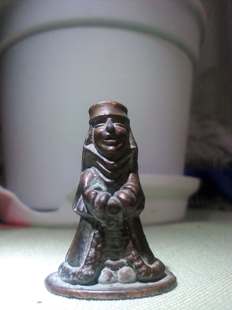

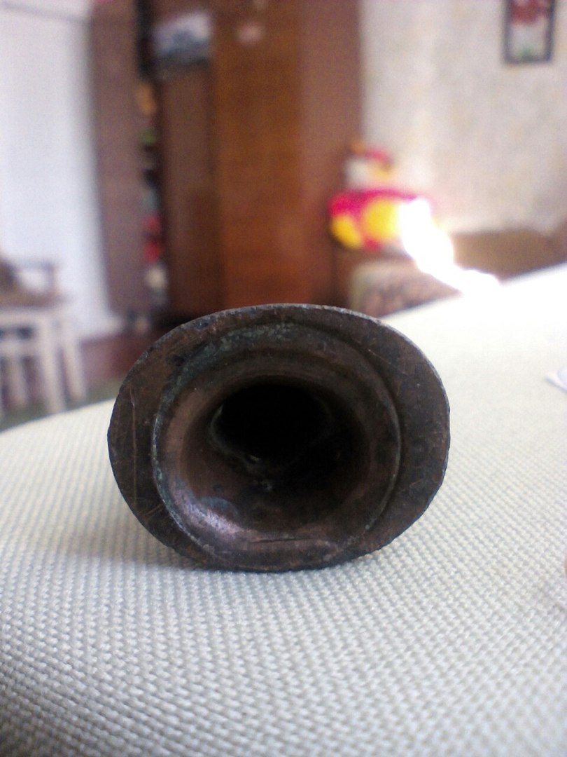

    Добрый день камрады,извиняюсь за вопрос не по теме,нужна помощь в определении статуэтки покупать или нет и за сколько? видел только такую фотку и материал не известен

    материал вроде бы медь,в середине пустая

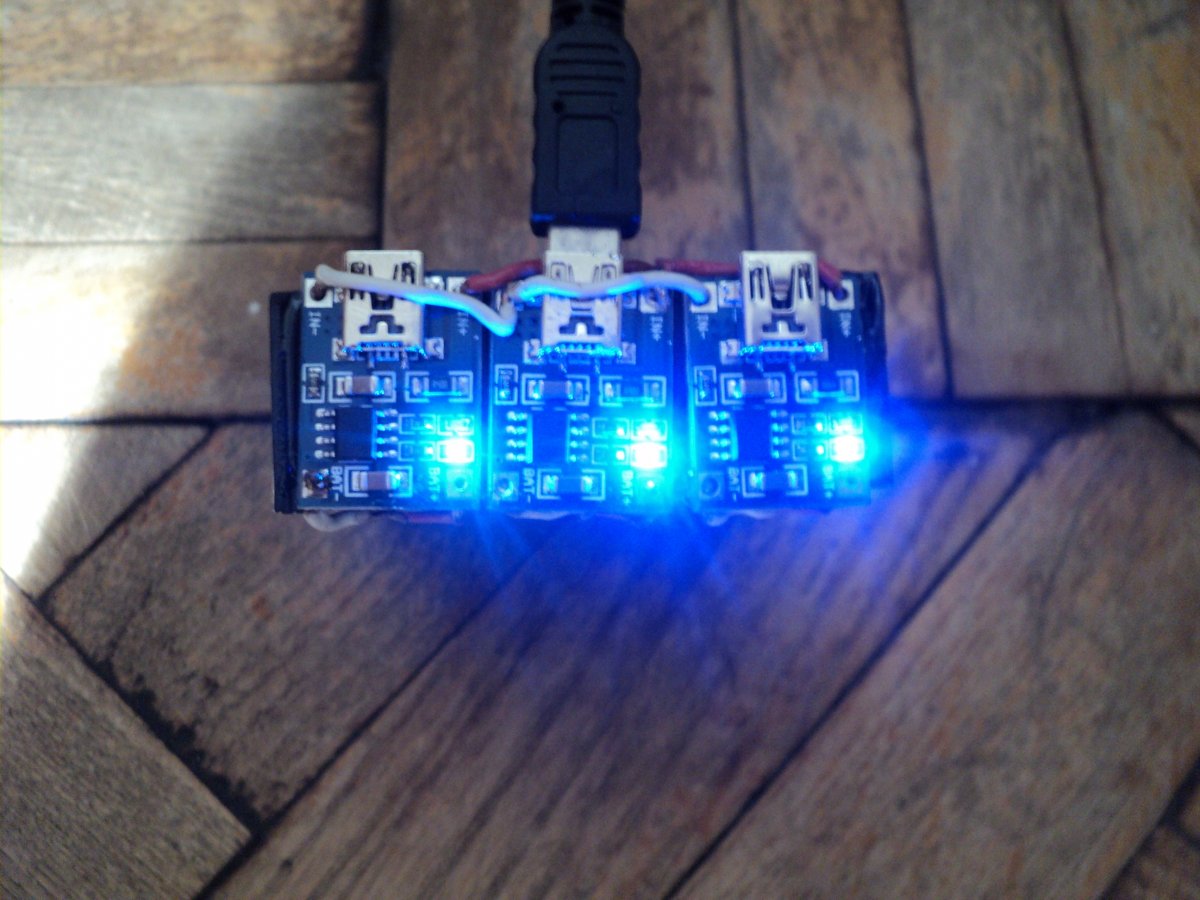

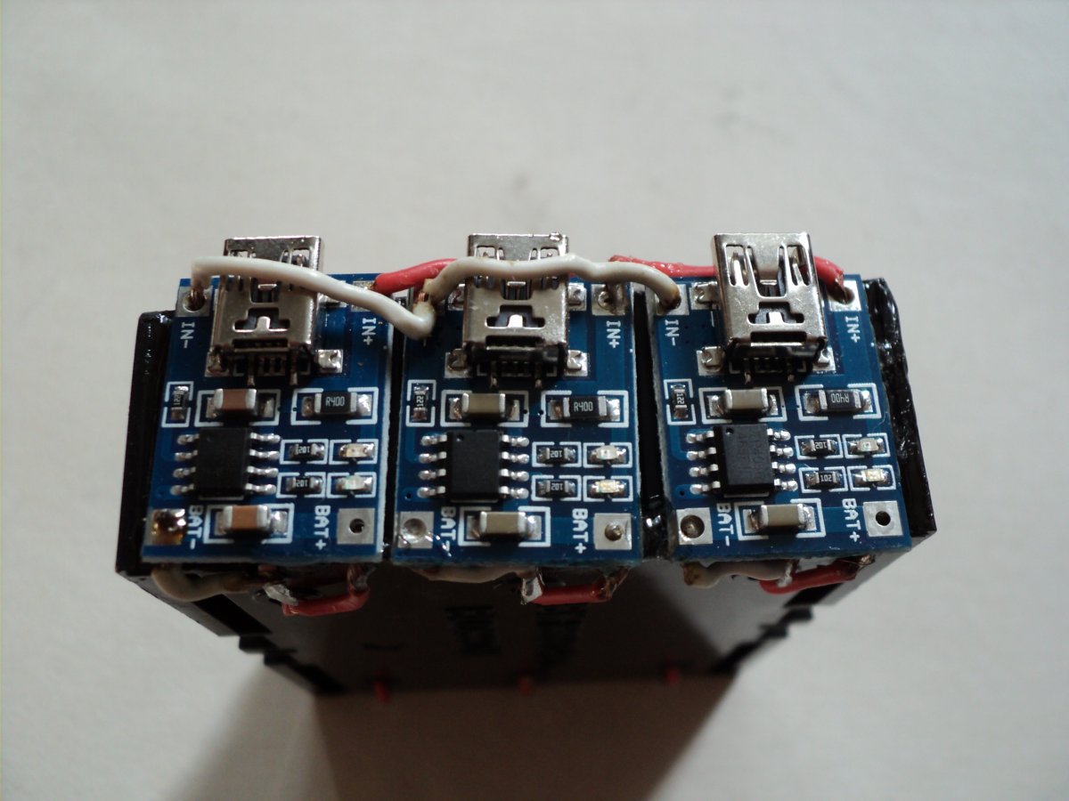

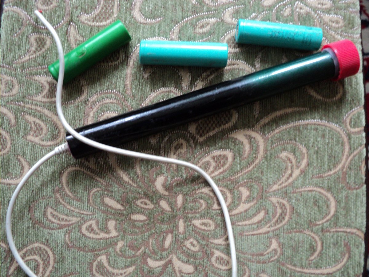

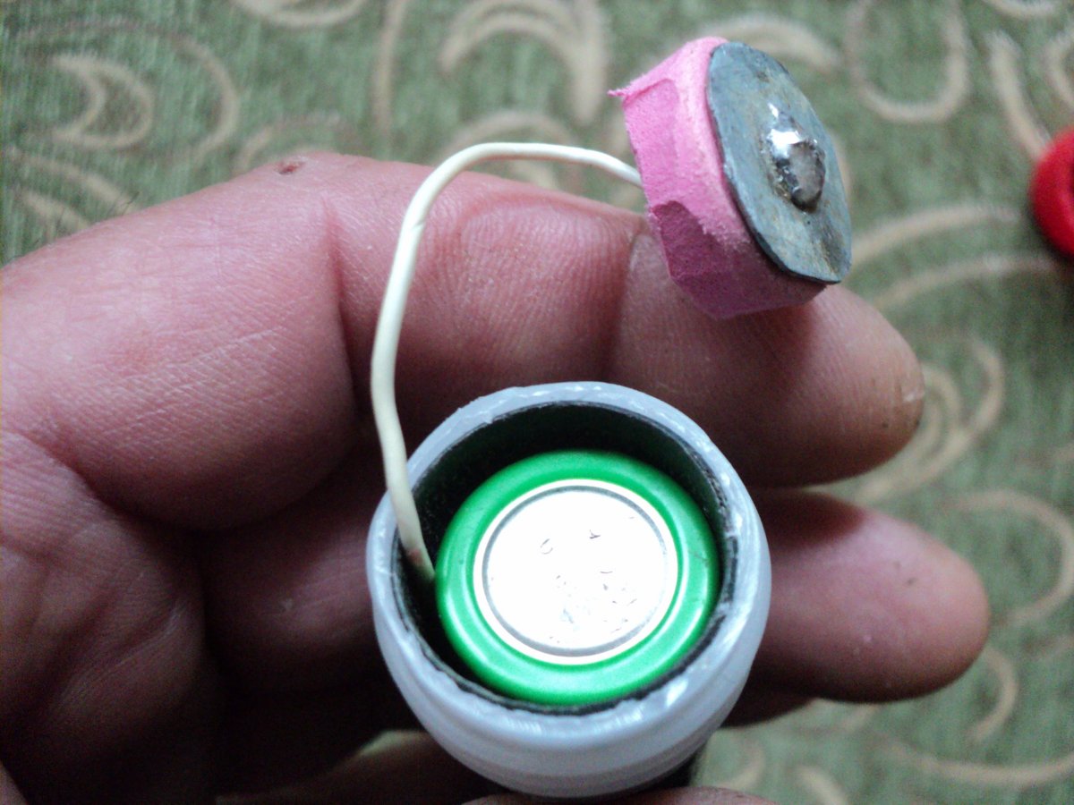

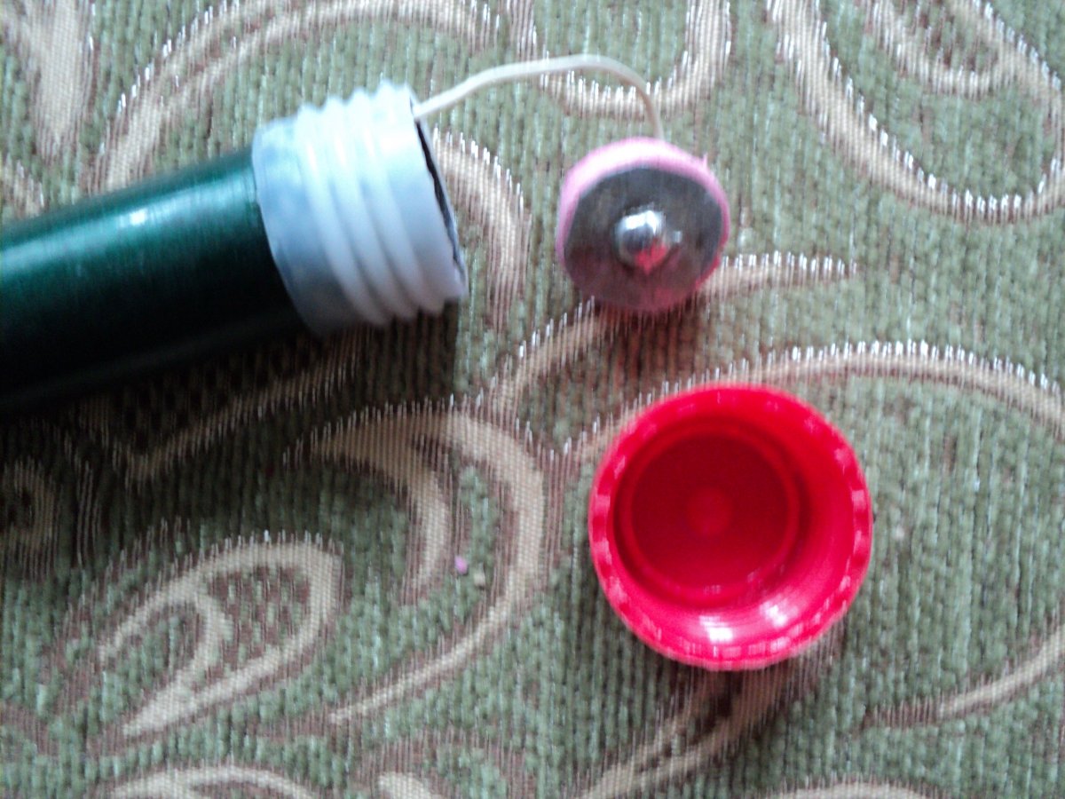

    Впереди зима время будет много.Сделайте так,время на изготовление самого бокса ушло около часа.Материал:кусок удочки нужного диаметра,пробка с под вина,цынковые пластинки,кабель и пружинка с детской игрушки (припаивается к одному из контактов).Акумы брал здесь https://reibert.info/threads/akb-18650-li-io-50-grn.664820/page-10#post-9118460
    На три дня полноценого копа хватало.Зарядка работает как от автоприкуривателя так и от 220в
