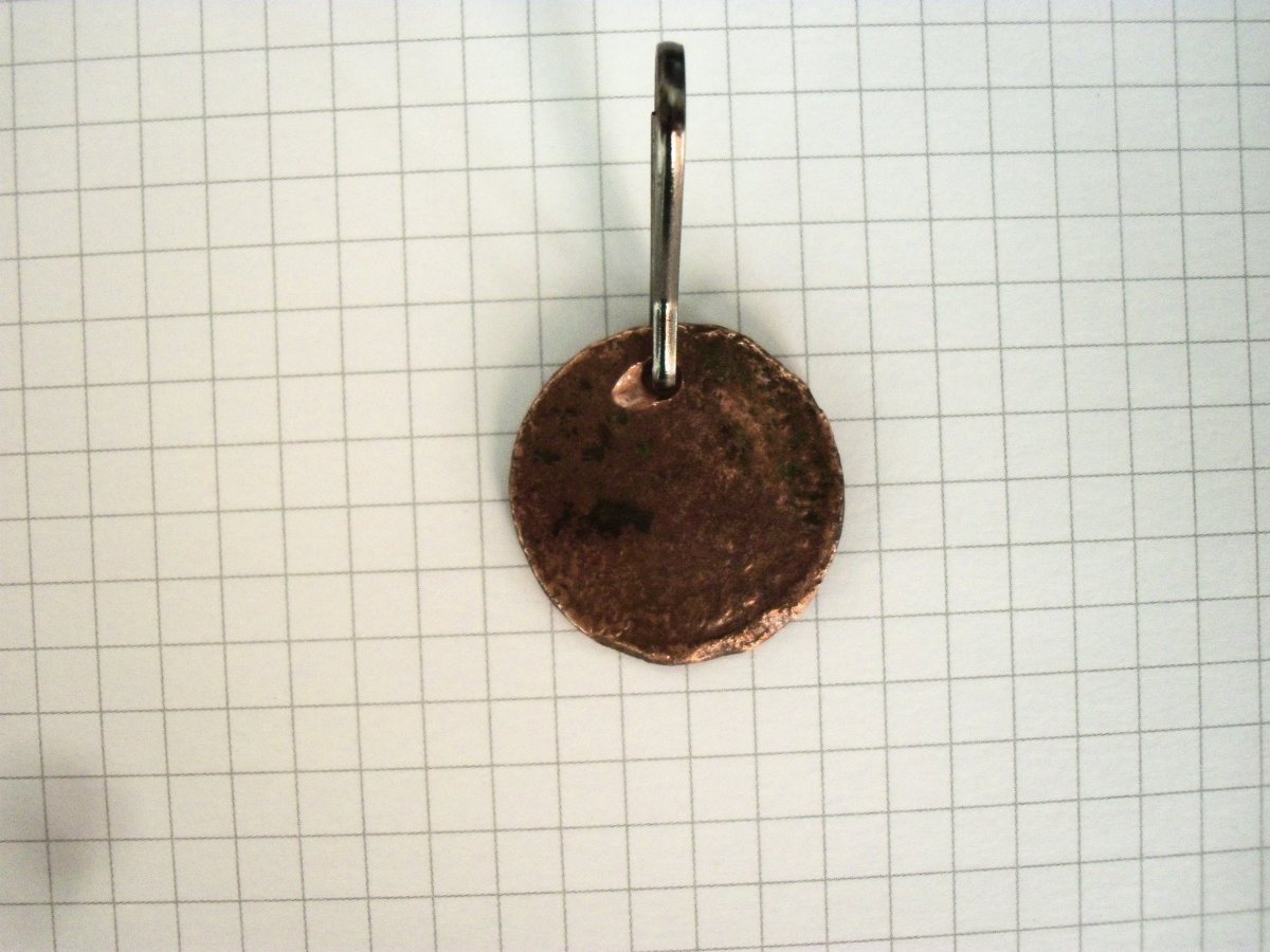

    На последнем копе БГ было 11 я даже удивился ибо на другой стороне парка была 8.5-9. Такую монетку нашёл на остановке, с одной стороны орёл просматривается очень плохо, moneta.JPG теперь с собой ношу на коп чтоб настраивать))

    процесс в общем то прост, копаешь ямку на штык приблизительно см.25-30 кидаешь туда медяху, в сторонке настраиваешь бг чтоб не было низкого звука и высокого с 13 убавляешь по немногу до 9, тобишь молчал прибор на бг, после чуйку наварачиваешь до ложняков и убираешь по чуть чтобы тоже была тишина. После этого над ямкой смотришь видит ли монету прибор должен давать высокий звук, если нет то играешься с чуйкой.;) Прибор должен быть в режиме все металлы.
