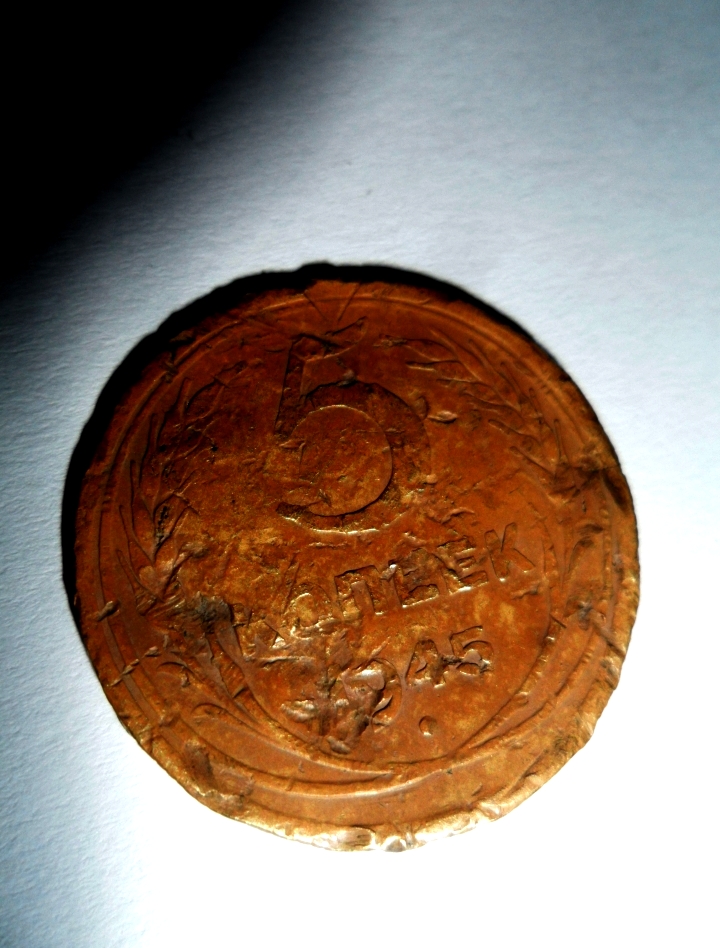

    Шо за кипиш среди ночи? ))). По глубине, на максимальной чуйке (с ложняками), лупит Мама - не горюй )))
    Недавно 5 коп 1945 года, в наушниках, вырыл с полтора-двух штыков фискаря. Что ещу нужно для счастья? )))
