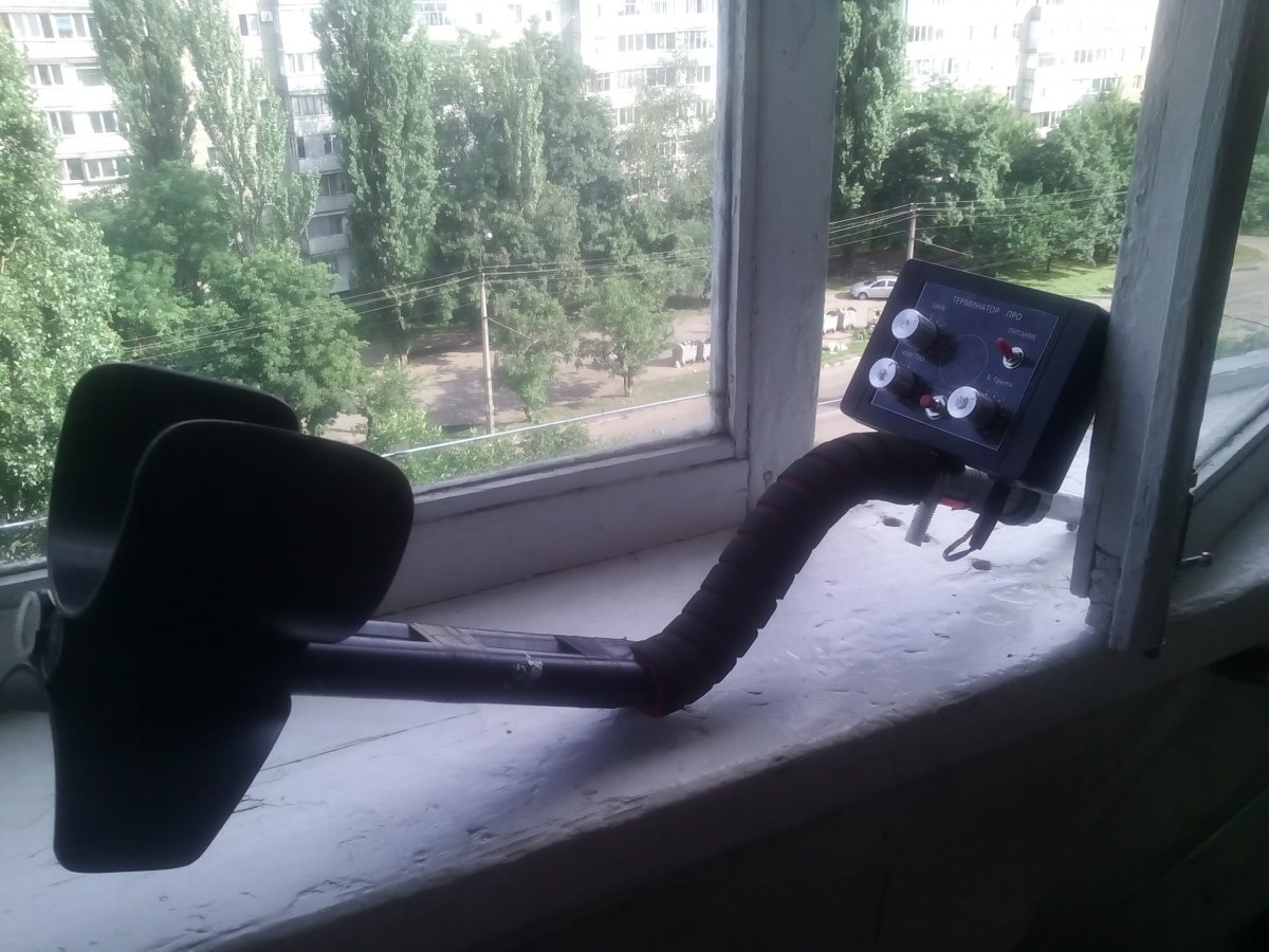

    Сегодня приехал прибор.Денису огромная благодарность.Вот укомплектовал. Жду испытаний в полях.

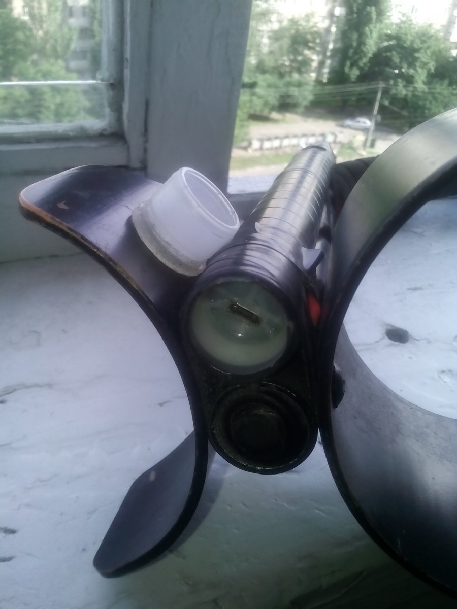

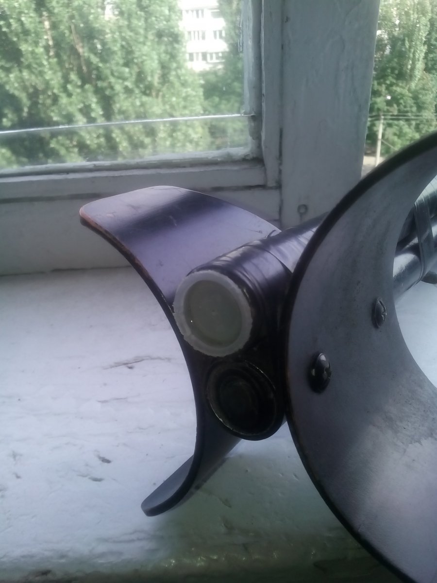

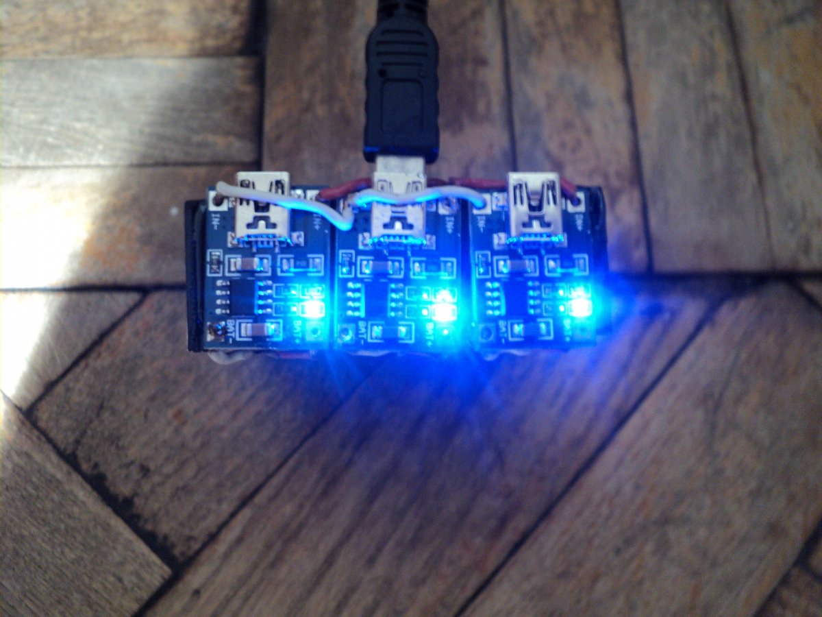

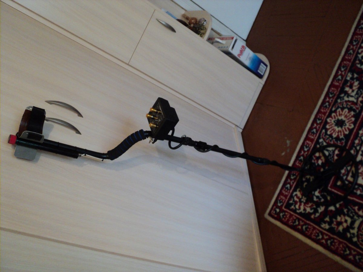

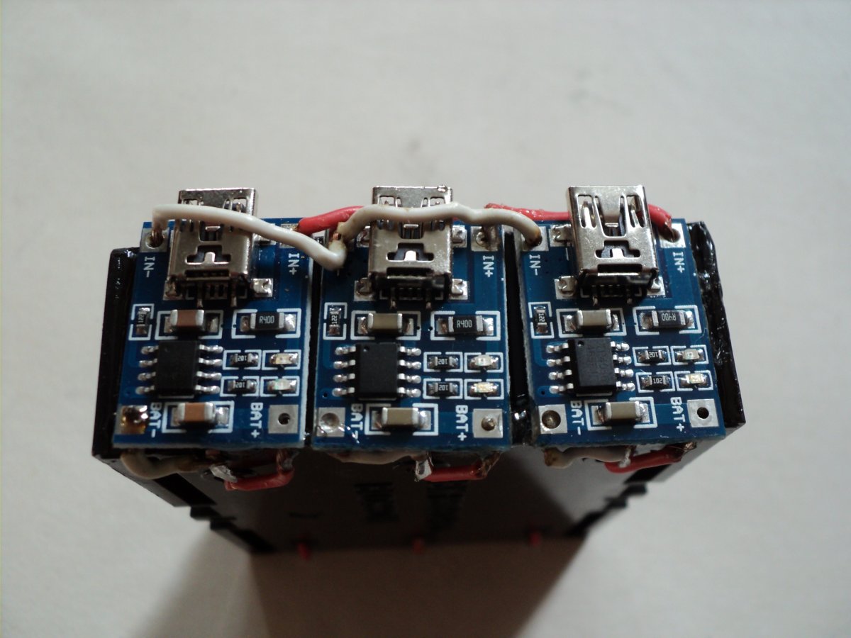

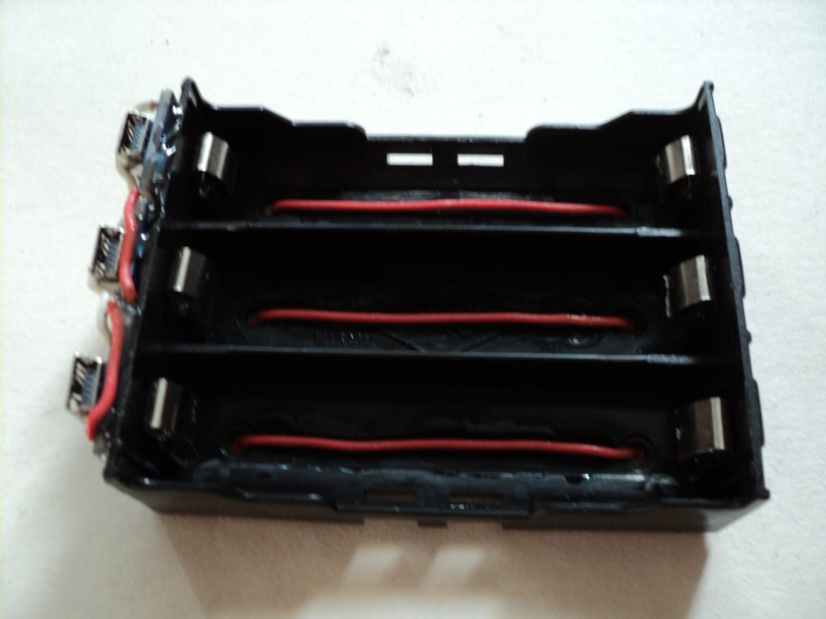

    Неудобно их крепить вот самый простой с удочки + немного мозгов, зарядку тоже делал сам. Всё обошлось 170 грн.Зарядка от одного блока питания,заряд идёт на каждый акум отдельно.Хочеш заряжай один ,два или три.

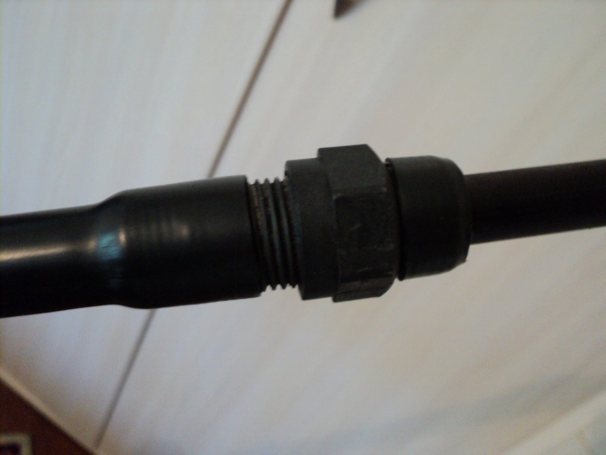

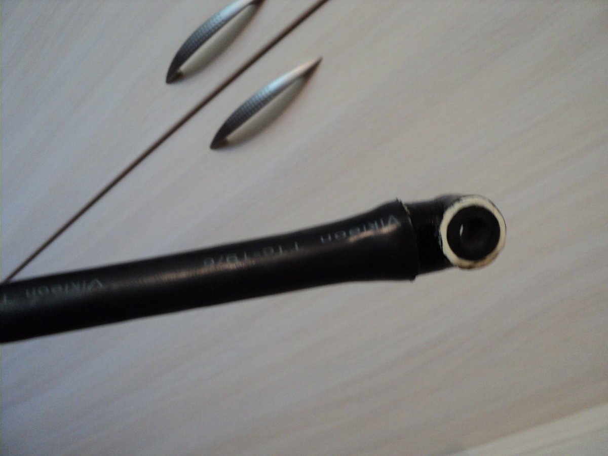

  14. vovchan
    vovchan Stabsgefreiter
    140

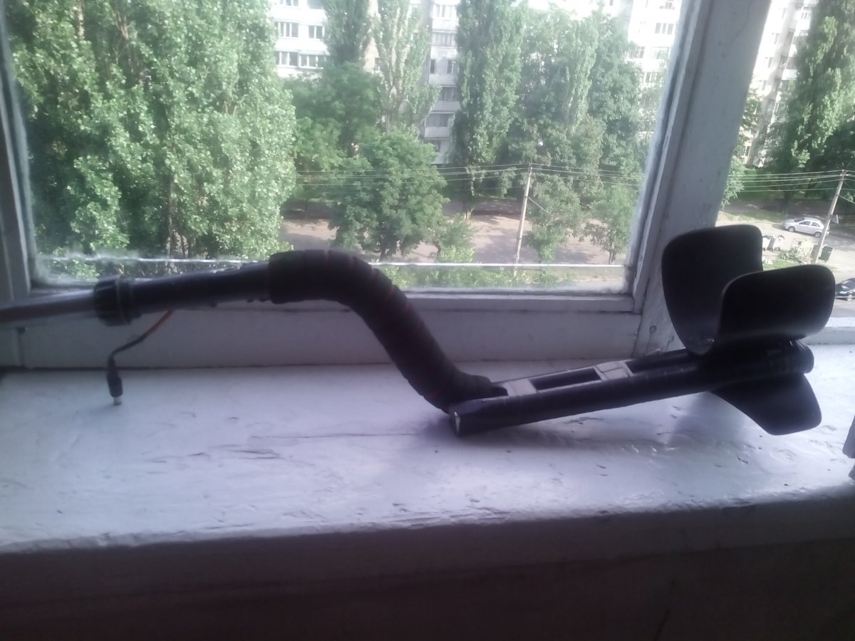

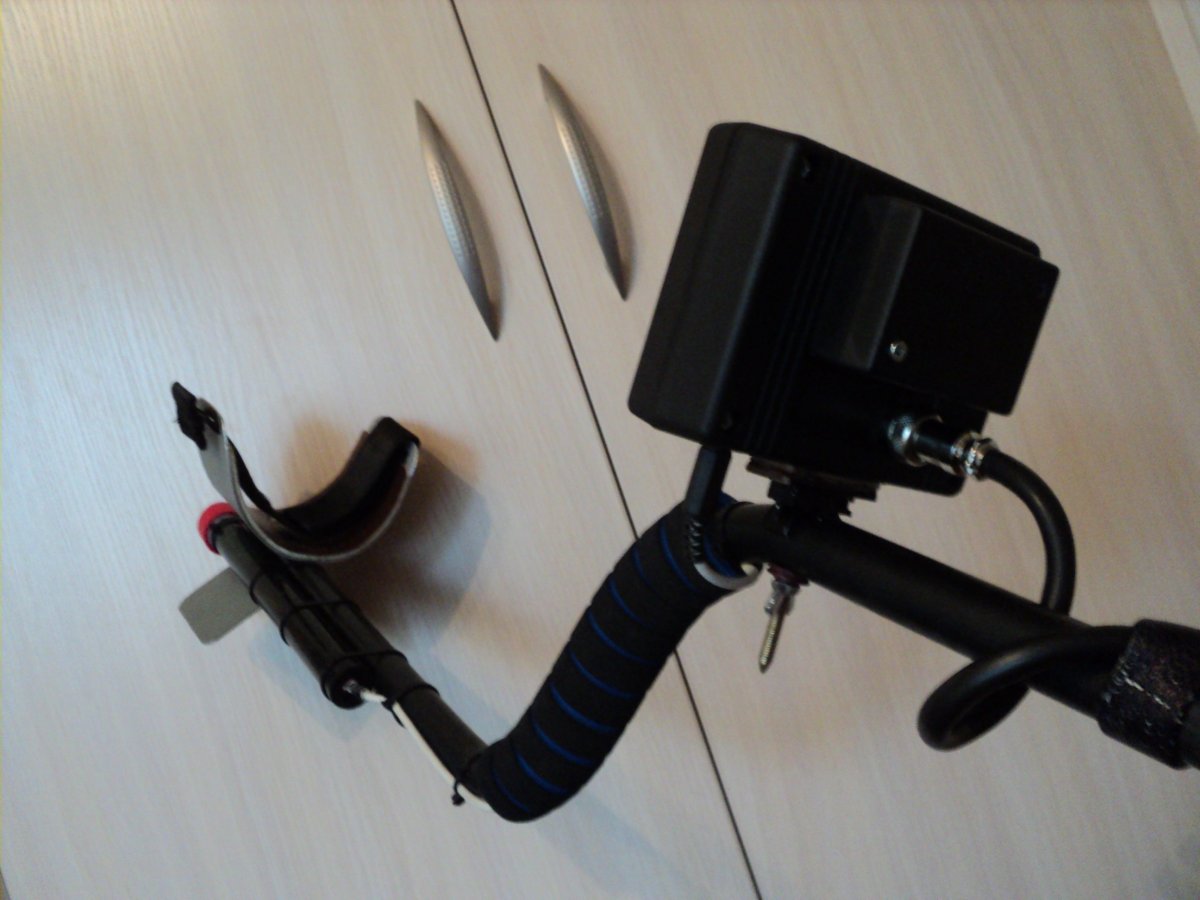

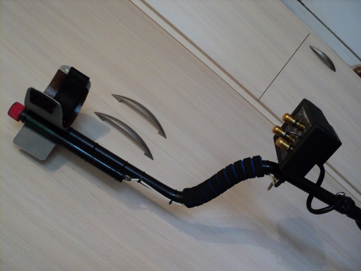

    Не знаю где что стоит,штангу делал тоже сам.
  15. chapaj nn
    chapaj nn Oberfeldwebel
    726
    луганская обл. рубежное .
    а материал какой ?
    делал из костылей и пластиковой трубы - нормально в принципе , но хоцца чето есчо .
  16. vovchan
    140

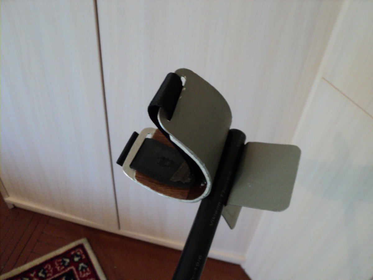

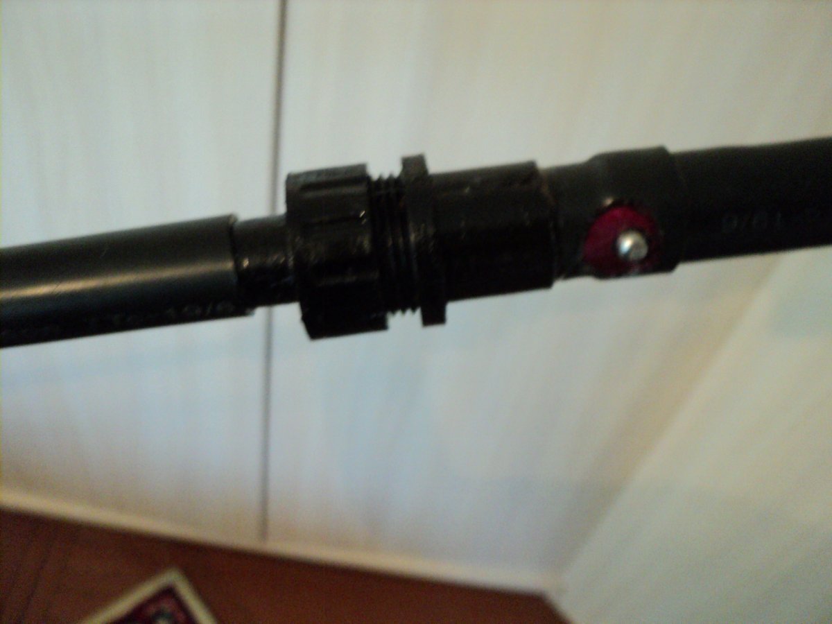

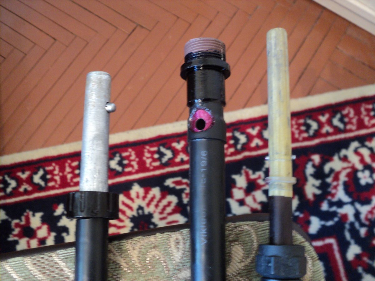

    Верхнее колено ножка стула,при советах стояли в столовках с фанерной седухой и спинкой.Среднее лыжная палка(люминий),нижняя тоже лыжная палка но стекловолокно.Тройник водопроводный(Китай),резьбы,гайки тоже сантехника пластиковая(как называется не знаю,не спец) подганял, клеил эбоксидкой.Всё одел в термоусадку,подлокотник с алюминия.Взвесить не где но по весу всё в сборе как Аська 250 с Марс Тигер.На верхнем соединении стоит односторонняя защёлка как у Аси,снизу не получилось вставить защёлку, сделал проще.С торца сделал запил на средней штанге а нижнюю (с стекловолокна)просверлил и вставил штифт,плотно зажимается гайкой и всё.

  17. dendetect
    dendetect Stabsfeldwebel
    2.540
    Одесса
    Отлично!!!! Обожаю когда руки и голова на месте, наши люди выживут даже после ядерной войны...... тьфу тьфу не дай бог

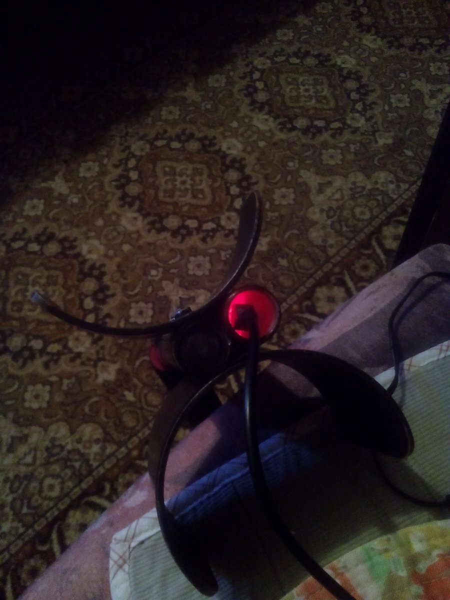

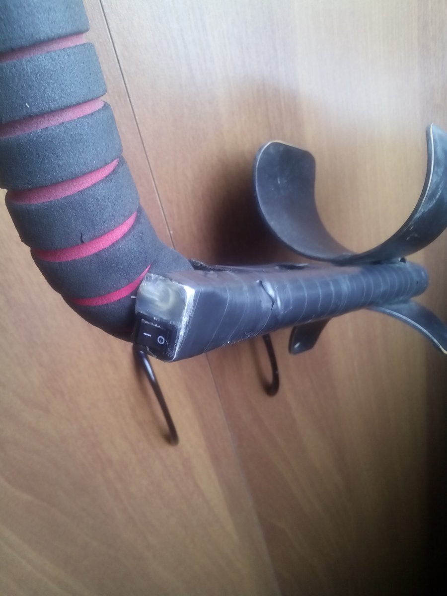

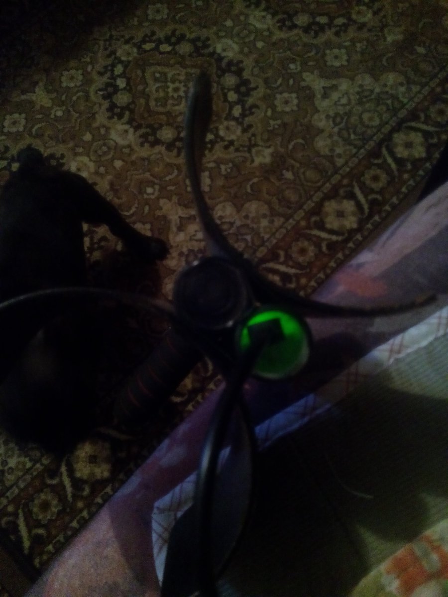

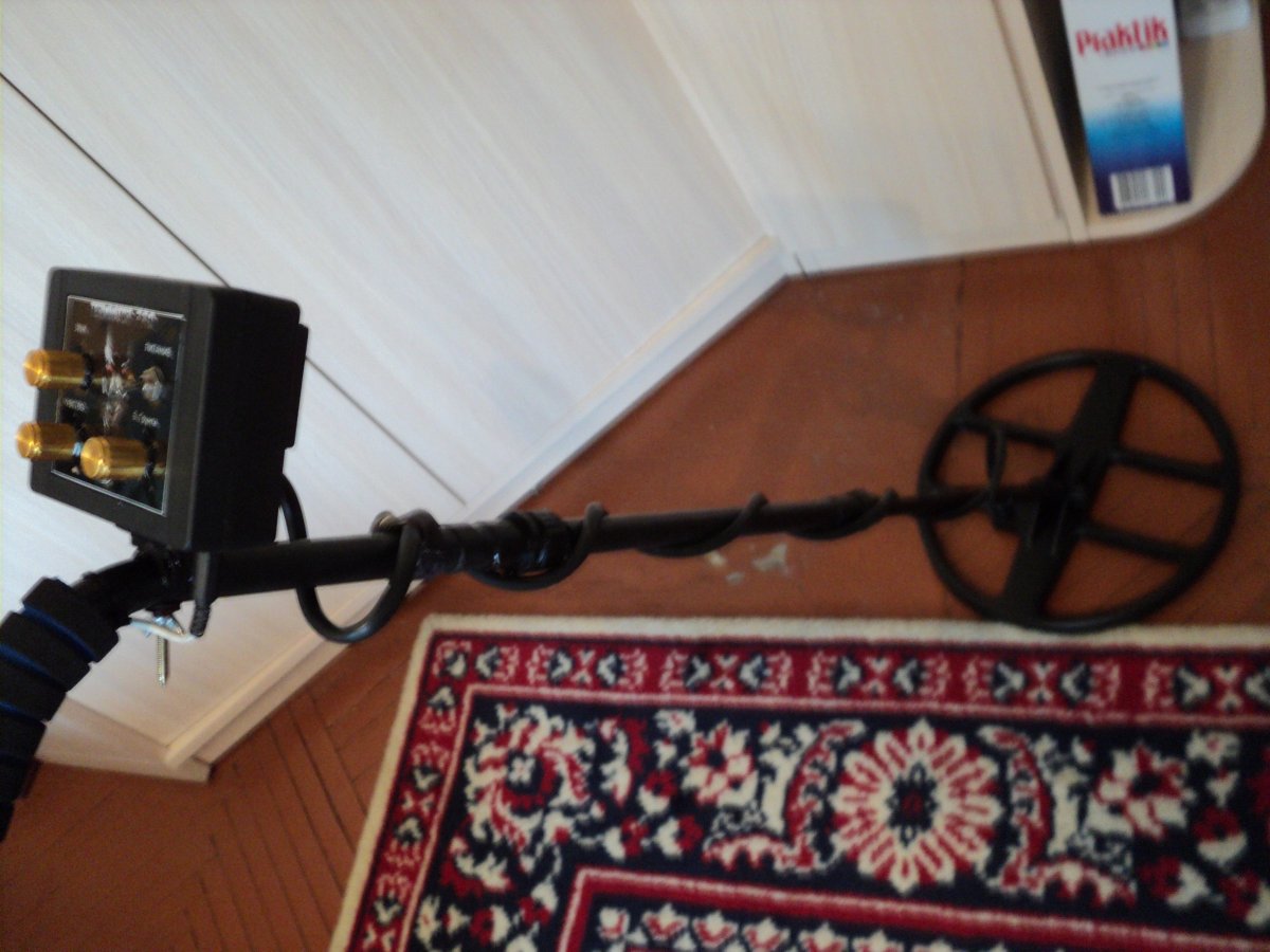

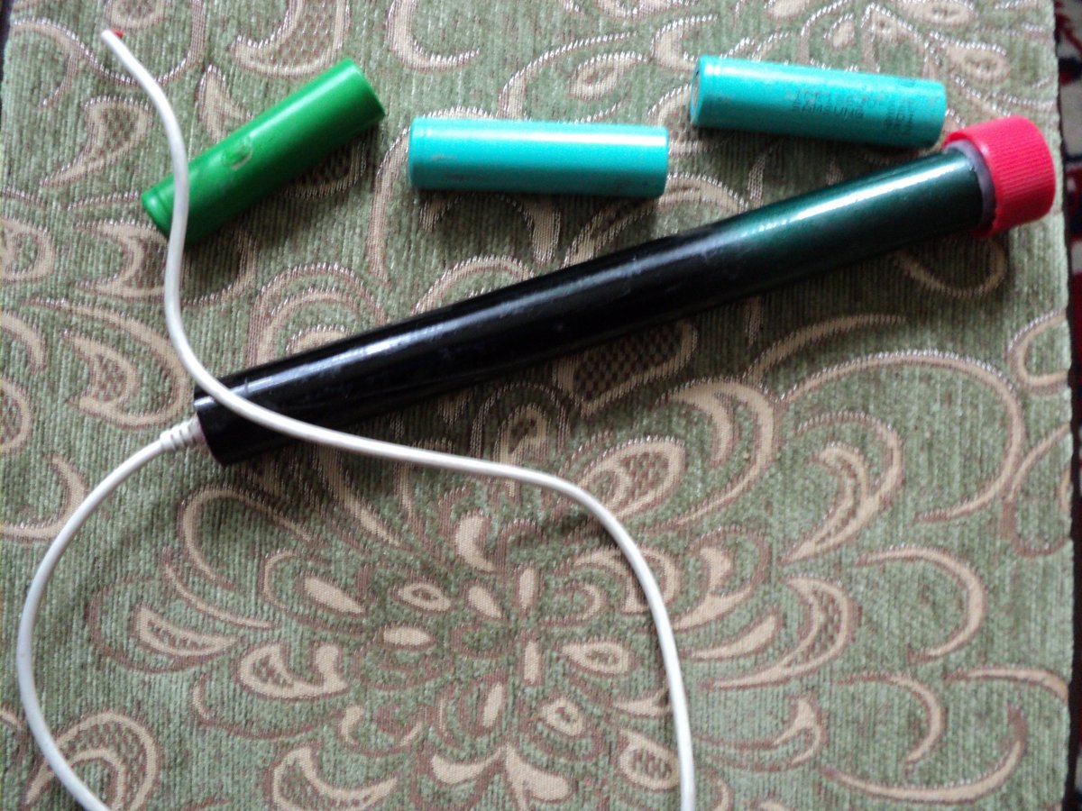

    Использую похожее питание и я, только у меня все аккумы паралельно и повышающий модуль с защитой (12В). Заряжает другой модуль сразу все и "садятся" все одинаково, чего нельзя сказать о последовательном соединении (при разряде). При критичном падении напряжения (меньше 2.8В) на любом аккуме без защиты в большинстве случаев он умирает(, хотя за день копа посадить их не реально. На своем питании "ходил" два дня - не посадил, больше не практиковал... "Мерялись" с камрадом на одинаковых приборах - проигрывает крона пару тройку см. железно. Тумблер "Питание" на приборе не использую так как "клацаю" питалово, кабель спрятал в трубу, после зарядки ставлю заглушку.
    Пы.Сы.
    Убежал делать фотки..
    Юрий Ладанюк, Vasiliy65 та iks- подобається це.
    IMG_20160723_171028[1].jpg заглушка IMG_20160723_171048[1].jpg "питание ВКЛ" IMG_20160723_171134[1].jpg IMG_20160723_171238[1].jpg
    Паша Бойко та iks- подобається це.
  25. Lekseich
    Lekseich Schütze
    23
    Черкассы
    на последнем фото режим "заряд"
