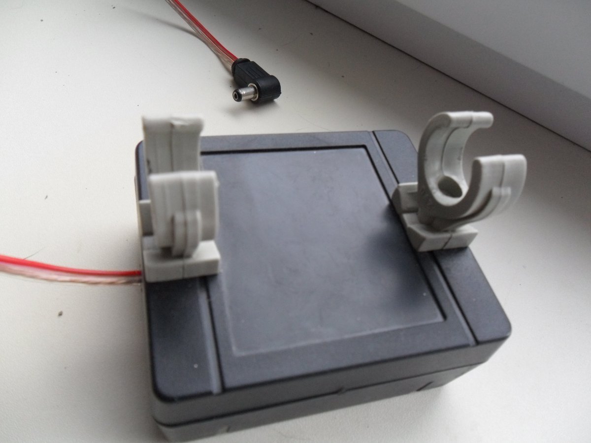

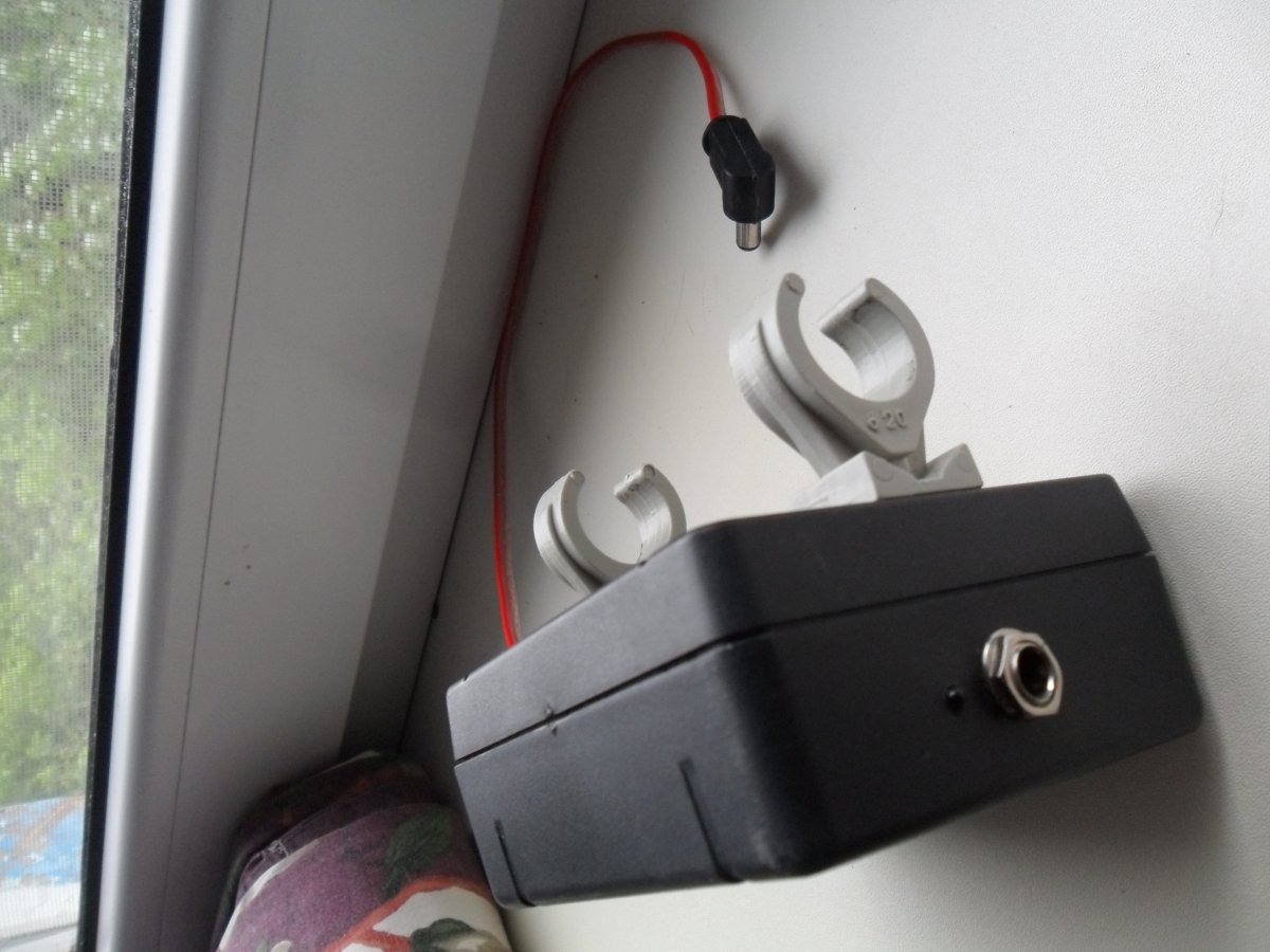

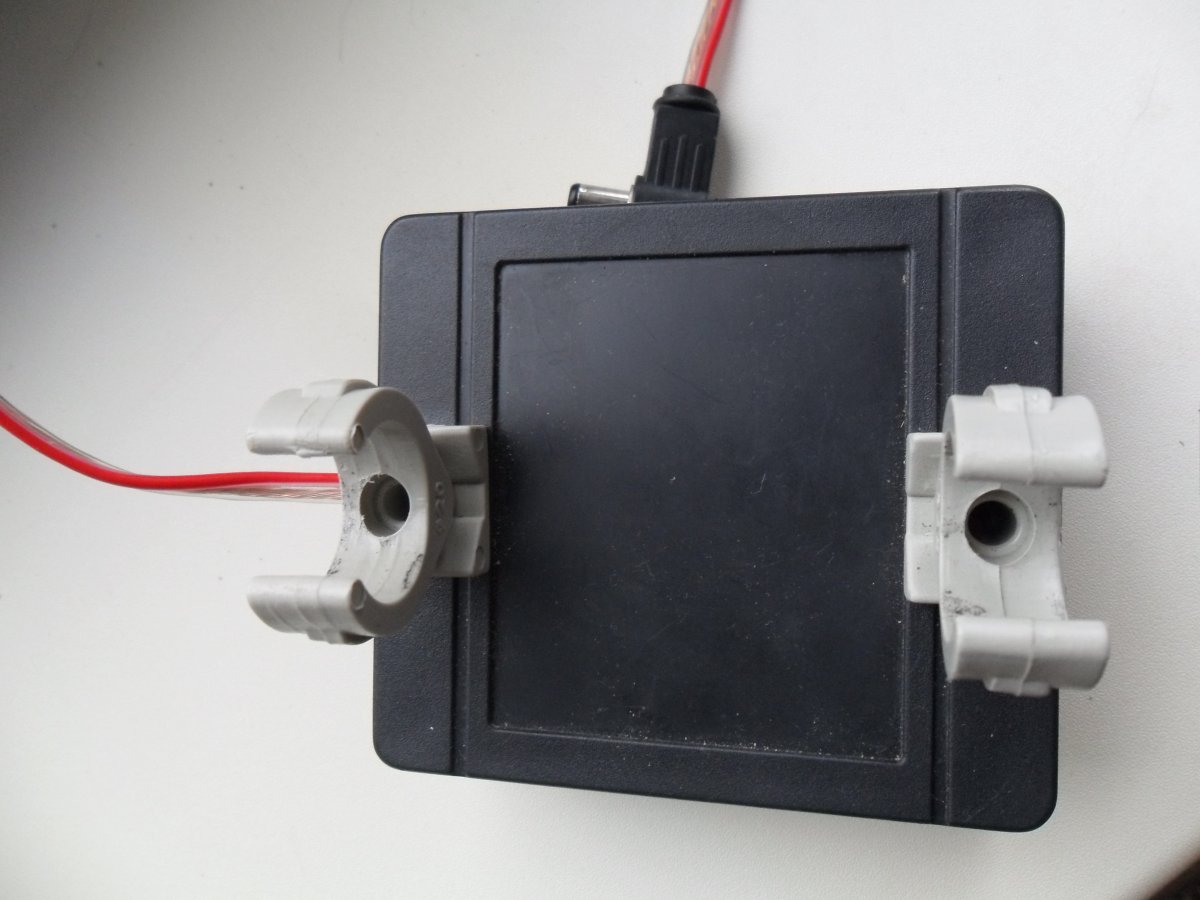

    Привет Дружище. А мы с камрадами наоборот просили, чтобы юбку нам оставили, нам так больше нравится и меньше снизу катушка царапается. Дениса блок лучше вообще не трогать, так дольше прослужит однозначно. Я сделал себе вот такой вот блок под литии как на фото. И крепить его в верхней части штанги, прямо под подлокотником, так балансировка лучше и с прибором легче ходить. Данный блок я попросил чтобы сделал Дима Стуф, он съемный и это очень удобно. Хочешь - ходишь на кронах, хочешь на литиях. И батарейки в нем тоже съемные, внутри стоит кассетник под них. Захотел - взял и поменял
    И еще...Я уверен, если купишь вот эти кроны с подзарядкой, заморачиваться с литиями вообще перехочеться. Проверено лично... На одной такой кроне хожу с утра до ночи, вообще не выключая прибор. А она еще и дальше работает. Хожу в наушниках. С защитой не заморачивался, простая изолента
