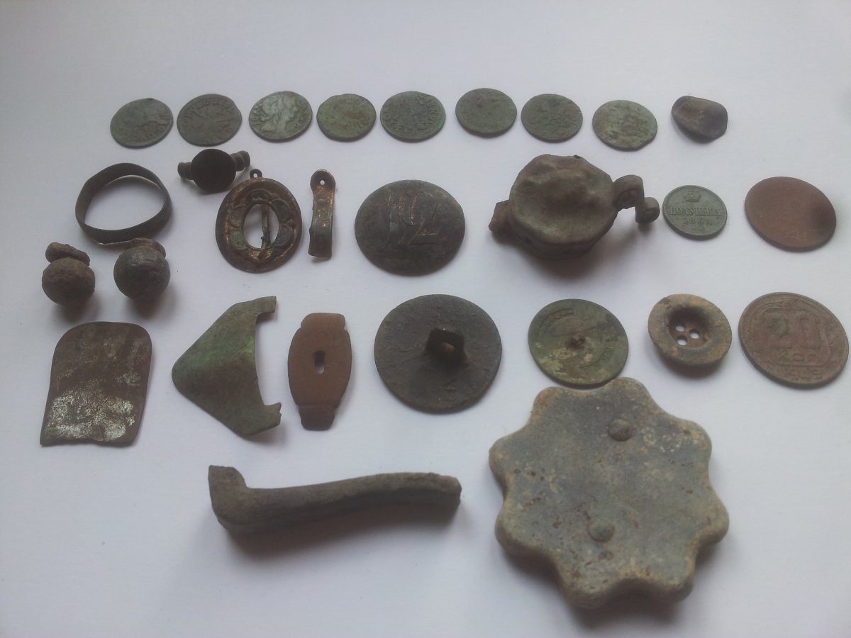

    мои находки разными приборами конечно ,так что искать есть чего везде термик нужен ))
