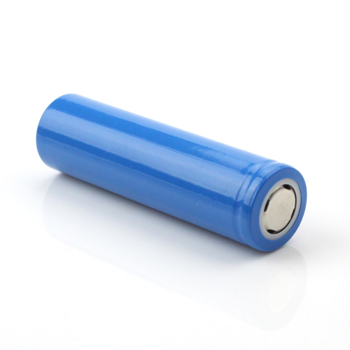

    Заряжал по одному-зарядка же одна,а тестер нормальный - крону замерял. А ка понять с защитой ,вот такие
    Может полярность перепутал.Там где дырочки +?

    да +.при покупке не говорили?там где+ шайба толщиной3мм.при перерозряде защита не дайот зарядке заряжать!но не должна была дать розрядить ниже положеного!!!

    это без защиты 18650

    Спасибо. То есть можно уже выбросить.

    если с защитой то её акуратно отделить и будет работать без неё!

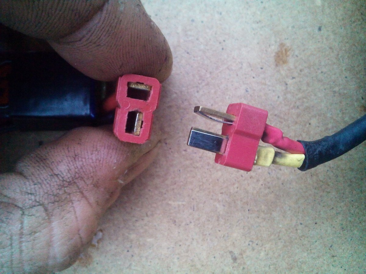

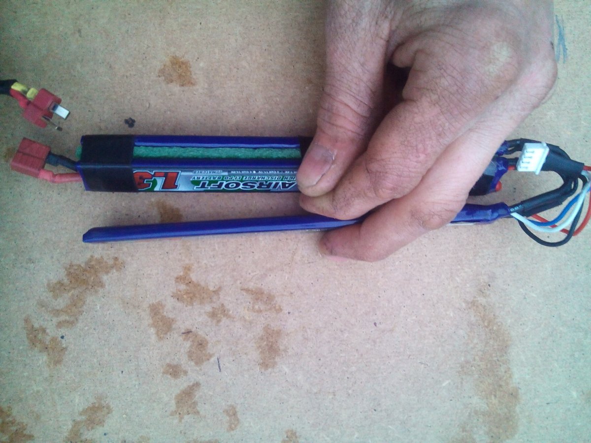

    Я себе , например, поставил акум литий- полимер. Мы такие используем в страйкболе. 11,1 вольта, а емкость и размер ( форму) можно подобрать под свои потребности. Плюс к ним ставятся разъемы = Т- коннекторы ( на фотках красные) и потери тока вообще нету. Держат так, что если держать за одну сторону, другой можно махать над головой и разъем один из другого не выскочит.
