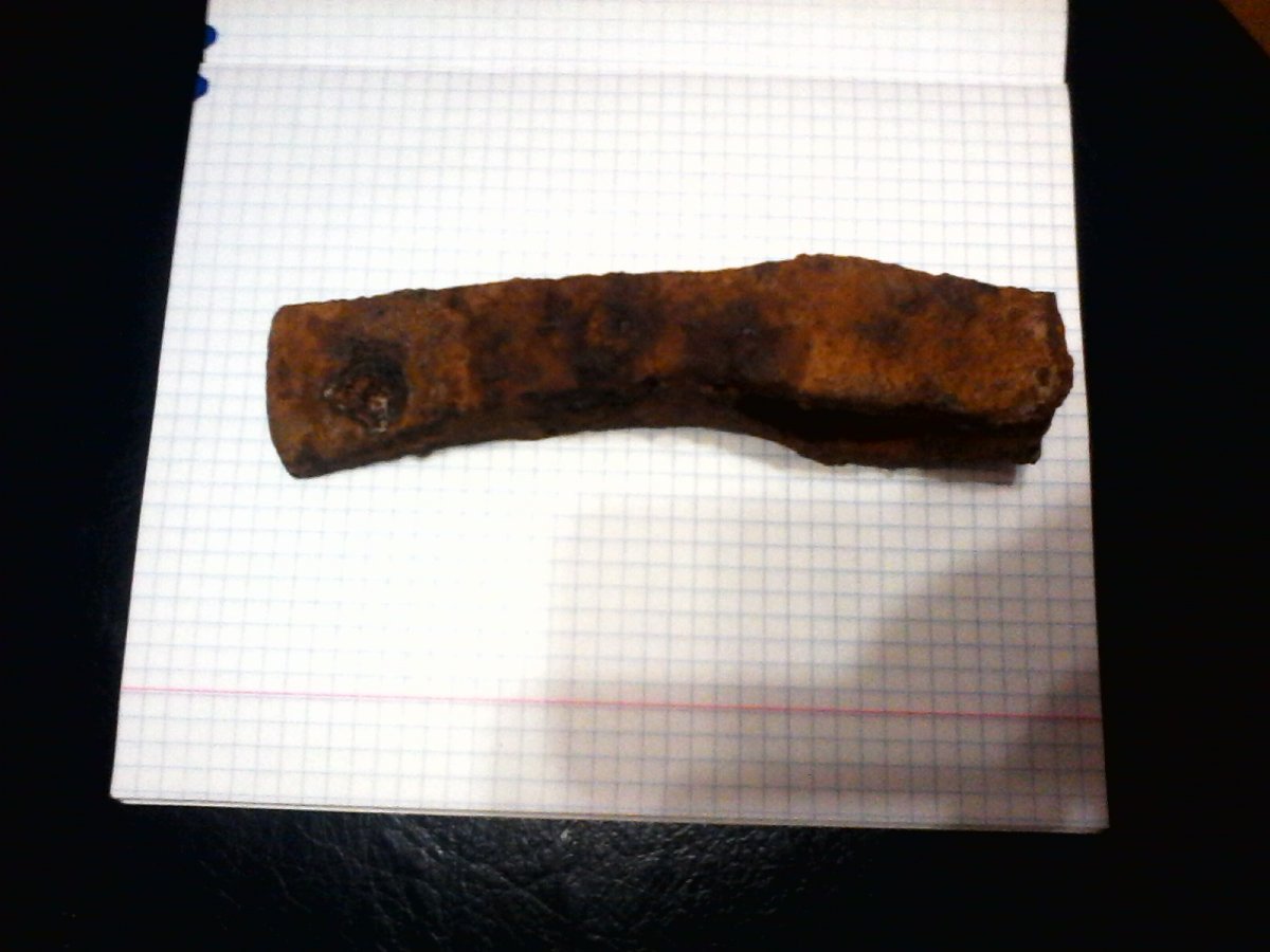

    а вот и мойтопор.катуха 30см-14кгц

  10. chapaj nn
    chapaj nn Oberfeldwebel
    726
    луганская обл. рубежное .

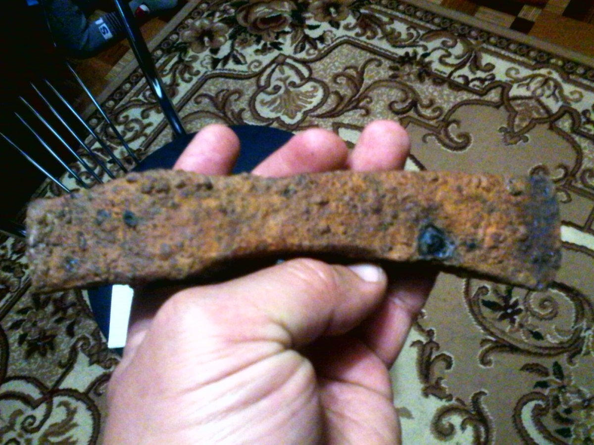

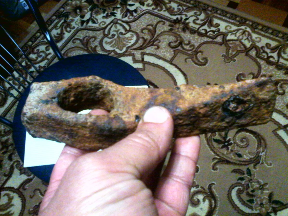

    Biek - топор надо срочно в дистилят , или кипятить с NaOH+ Na2SO3(60+30)на литр -раза два с сушкой , а потом еще работать и работать дальше.
    мужики- хорошие топорики подняли :beer:.
    loptop та Ниолай 82 подобається це.

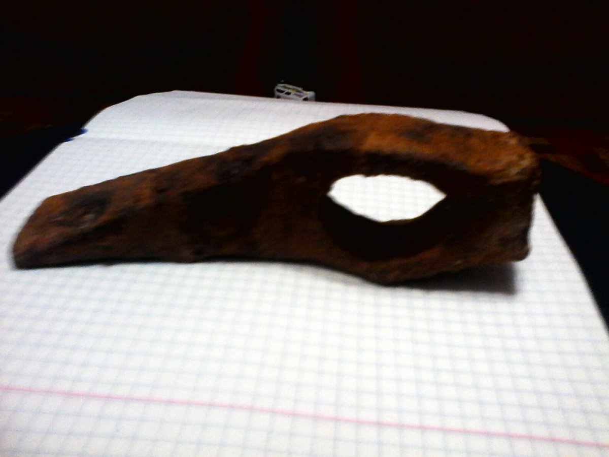

  11. Ниолай 82
    Ниолай 82 Obergefreiter
    50
    Одесская обл
    Мой замочен в дисциляте

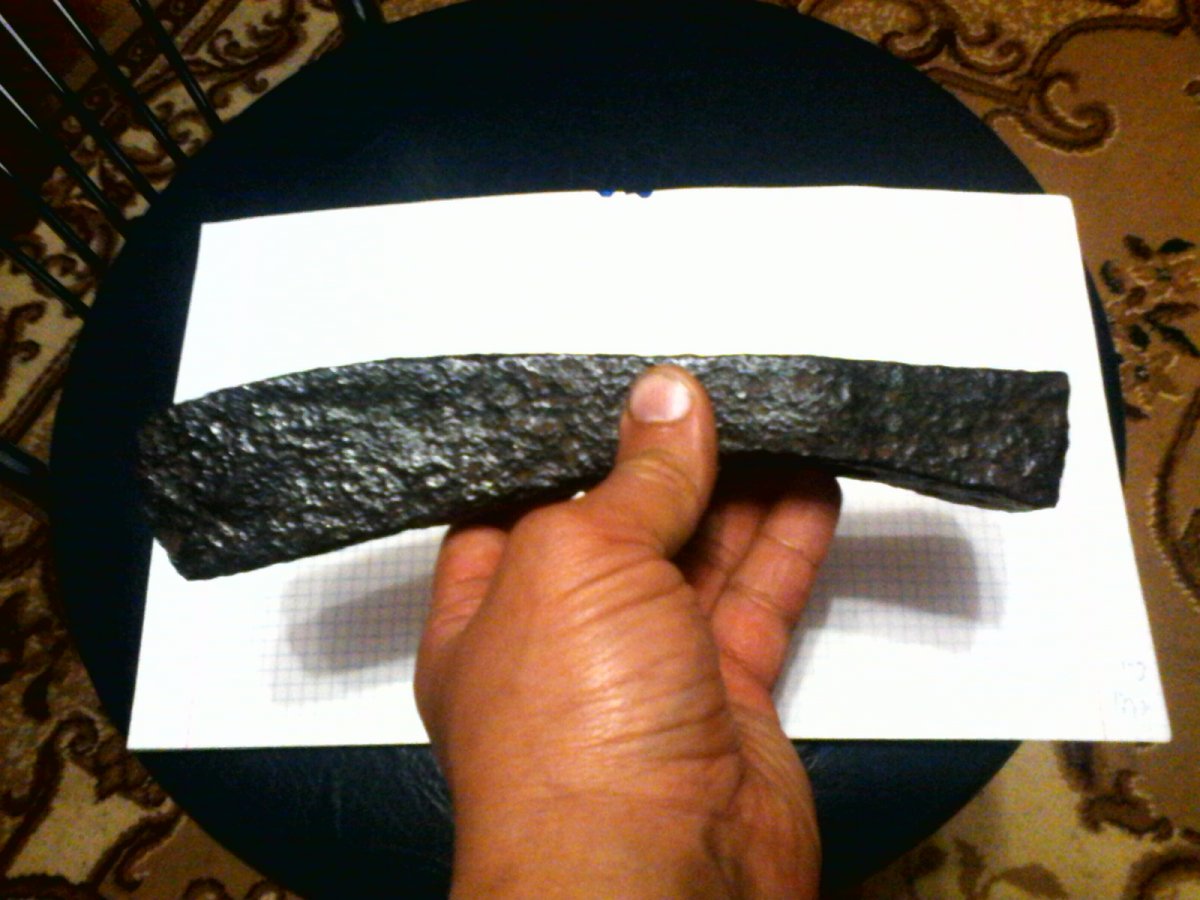

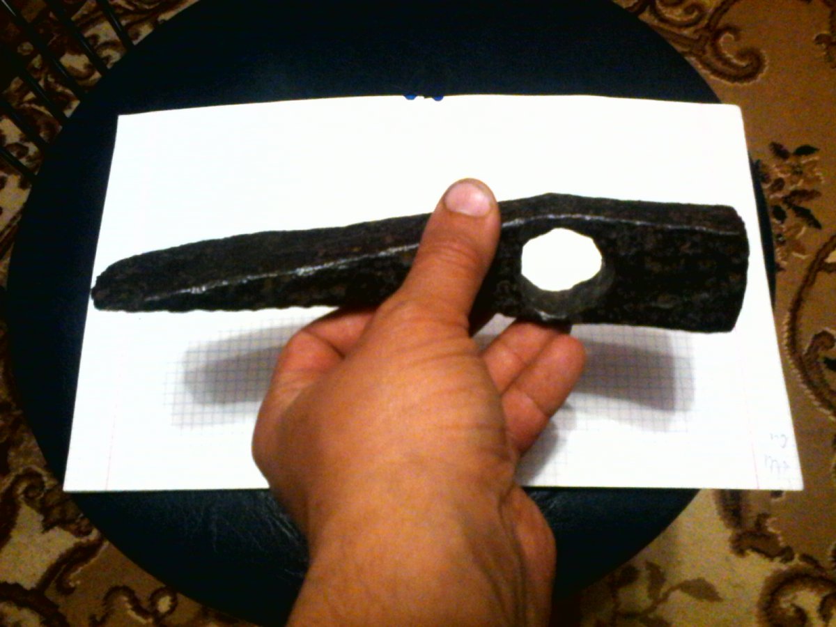

  12. biek
    biek Obergefreiter
    197
    украина
    а такой вид топора разве не подойдёт?без замачивания!но уже законцервирован!
    Burgut, Petruxa_UA, loptop та ще 1-му подобається це.

    А чем и как консервировали .с ув

  17. biek
    biek Obergefreiter
    197
    украина
    топор после чистки концервируют так.нагревают на ел. плитке не очень сильно и промазывают парафином (свечёй )и пока не остыла тряпкой.парафин не дает доступ кислорода к металу!!!
    Burgut, Ниолай 82 та loptop подобається це.
  18. loptop
    loptop Stabsfeldwebel
    882
    Харьков
    а чистили как ?
  19. biek
    biek Obergefreiter
    197
    украина
    бронзовый ёршик на болгарку!!

  20. зам78
    зам78 Stabsgefreiter
    152
    Полтавская обл.
    Извените а можно фото бронзового ершика на болгарку, просто первый раз о таком слышу.
  21. гена бобков
    гена бобков Stabsgefreiter
    311
    Подолье
    Можете еще вместо бронзового взять обычный ершик для мойки посуды, там очень мягкий металл. Для тех кому важна чистота рук после процесса - используйте перчатки, ибо пальцы будут рыжые (особенно под ногтями)

  22. chapaj nn
    726
    Консервация топора - есть обалденная тема на фиолетовым , под авторством -Valya, есть на Аркаиме .
    В общих чертах :
    Дистиллят - не менее полутора месяцев ,или кипячение с химией - писал выше , на литр воды - пограмовка - приводил .( NaOH-60гр+Na2SO3-30гр).
    Мех чистка, потом опять кипячение - после вскрытия особо крупных участков коррозии
    сушка
    Пропитка в - танине , желательно под вакуумом , для заполнения и консервации проходов в кородированных участках - плюс скрепление неустойчивых мест.
    Доработка мехчисткой
    Сушка - можно спиртом
    Покрытие - космолоид 80 ( микро кристаллический воск)
    Свечной воск содержит химию в составе и коррозия пойдёт дальше , через время .
    ПыСы ,если предмет сыпется - пропитка - Паралоид 72 или 80(разводится ацетоном или спиртом)
    Как- то так .
    Burgut, Ниолай 82, loptop та ще 1-му подобається це.
