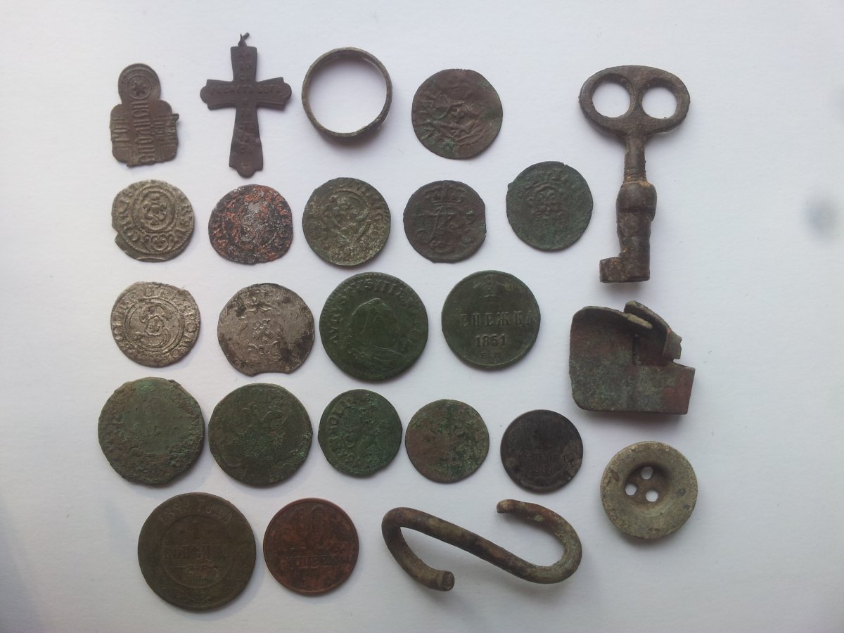

    Вчерашний выход з катухой 30ой 14кгц на огороде который 4 года бет гарет ат-про и прошлой осенью и этой весной тоже...

    Всем доброго здравия! Респект отутюжил огород конкретно)))) Сегодня тоже выезжал на коп, с камрадом. Проездили четыре точки по КР и ЧК из находок, четыре медных пояска :eek: Камрад от безнадёги, стал копать чермет. Всё без нас выкопали:smile_6:. Ходил с 25-й на 12кГц в поле сухая трава по пояс, с 30-й ходить невозможно было.
