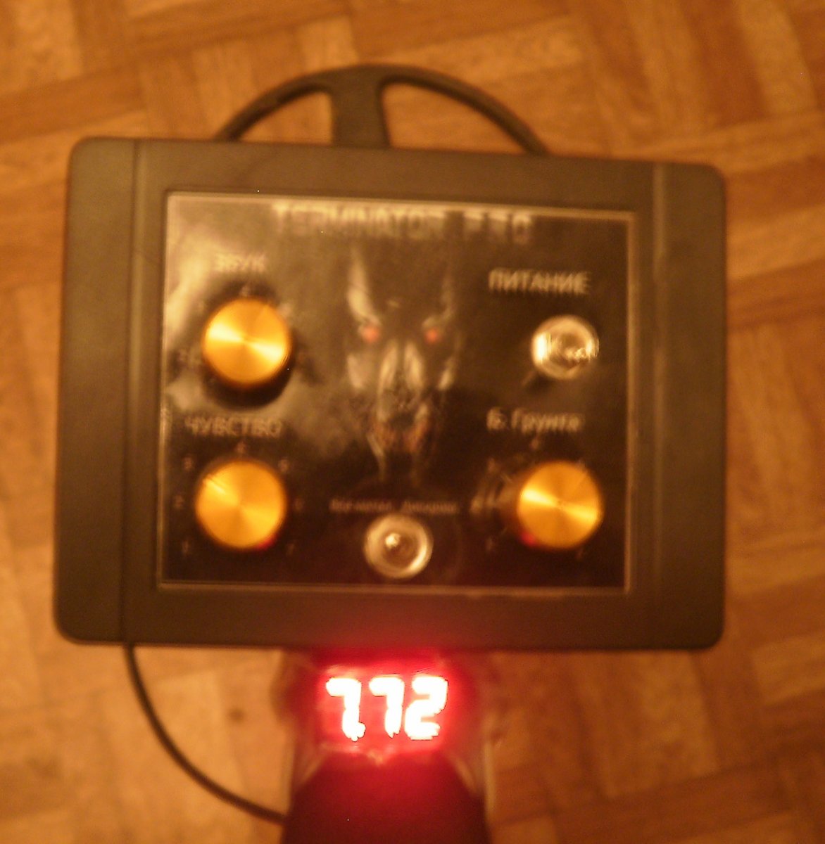

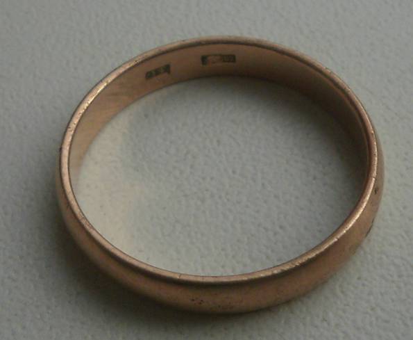

    блин 30-я катуха делает вещи:smile_12:сегодня второе колечко поднял в высохшем ставке на том месте где ходил с 25-й. и еще сегодня добавил к прибору вольтметр

    На моём старом приборе чуйка больше 3 не поднимается а вот с БГ я намучился не мало пока не нашол золотую середину она у меня от 8.5 до 10 в зависимости от грунта получилась, но в основном сразу ставлю на 9 и прокатывает и глубина радует. С Ув.
  11. Vasiliy65
    Vasiliy65 Stabsgefreiter
    314
    На моем приборе баланс тоже от 9 до 10 в зависимости от грунта( я ставлю 9) а вот чуйка на 25-ке 8 а на 30....7-ка и все нормально по глубине... использую акум литий крона на 500.

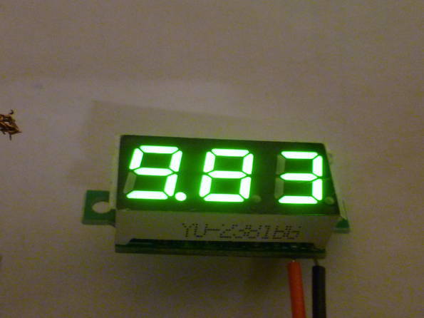

    а можно по подробней насчёт вольтметра с ув.

    купил вот такой вольтметр, проводки присоединил к разъему где подключается крона, и постоянно вижу какой заряд. когда доходит до 8-ми вольт меняю крону.

    А я купил на алиэкспрес за 20 грн. + бесплатная доставка.Пришло через три недели.Лучше вольтметр подключить от тумблера питания чтобы постоянно не светил.

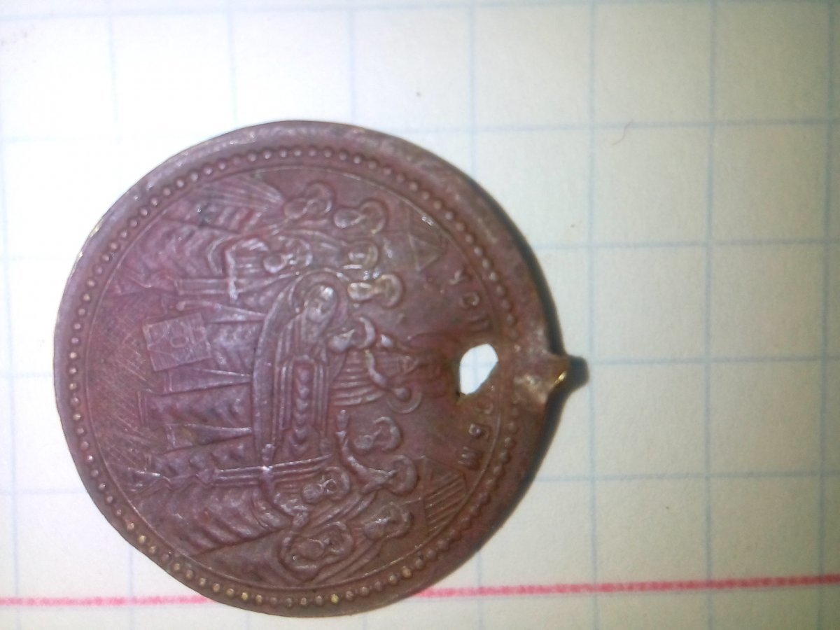

    IMG_20160328_131600.jpg IMG_20160328_131736.jpg доброго всем дня,вчера немного покопал,каждый день,не без находок, нашел немного,правда не знаю,что это!!!!!
    Vasiliy65 подобається це.
  24. dendetect
    dendetect Stabsfeldwebel
    2.540
    Одесса
    прикольно, а глубина?

    не глубоко были, сантиметров 25, выкопал на выбитом месте с 25 катушкой, сигнал был тихий, 2 коп,1817г,на глубине около 32-33 см!!
