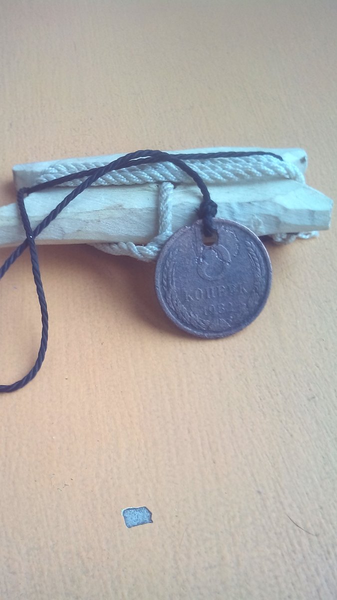

    При отстройке от грунта иногда прикапываем пятачёк для проверки,и чтоб его не откапывать,сделал вот такой шнурочек с палкой IMG_20160320_151324.jpg вытянул,и всё.
    iks-, Burgut та Михаил Михалков подобається це.
