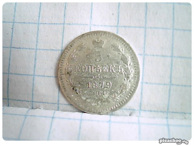

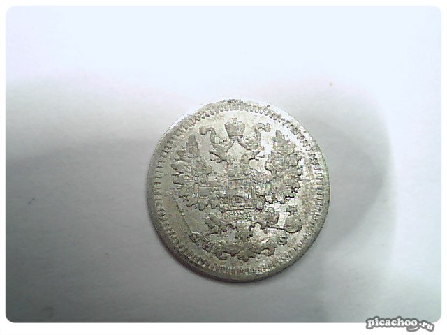

    picachoo_uCejm3UPJt.jpg picachoo_kmHvUPQu3R.jpg Всем вечер добрый,вот пробовал патину наносить с помощью варёного яйца,вроде вышло не плохо,да и не стирается, и я её прошел (ластиком) на втором фото чтобы поднять рельеф

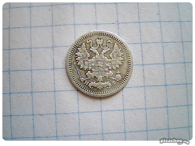

    по поводу глубины 25 катушки на 12кгц. и 30 на 14кгц то по глубине что 25 что 30 5 коп серебром picachoo_aMTh44HhAD.jpg 24-25 см. по воздуху,3 коп.1900 год медь 29-30 обе катушки.Показатели я думаю шикарные,с учетом что сигнал был чёткий в обе проводки.Да и отстраивался в квартире от феррита и с чуйкой на 8 без сработок так как не люблю попискиваний лишних.1 рубль юбилейный советы 30ка-38-40, 25ка 35-37 см.четкий сигнал

    Чтото я не понял, выше все говорили что 30 катушка глубже берет от 25
  14. BOV
    BOV Stabsgefreiter
    154
    Ровно
    Я чёт тоже не пойму, так какая катушка берет глубже...???

    Прочитайте внимательно этот пост, не чего глаз не режит?
  16. зам78
    зам78 Stabsgefreiter
    152
    Полтавская обл.
    Денис объясните, если сказали А, что должно насторожить? Меня например насторожили показатели 25-ки

    Ключевые слова: в квартире. Ну там "по воздуху" ещё прилагается - я тоже так первый раз прибор пробовал включать. Это быстро проходит.

    Уф, мужики.
    1. Отстройка от феррита - это очень тяжелые условия.
    2. К примеру на чуйке 4 дома у вас тишина, и глубина к примеру на монету 25см, а при чуйке 5 дома начинаются ложнячки, но при этом глубина выростает до 30см на монету..... но в поле чуйку можно дотянуть до 5.5, вот и разница

    хорошо бы в грунте, те же монеты + 5 коп ссср, как "эталон" . Воздух - не показатель.
