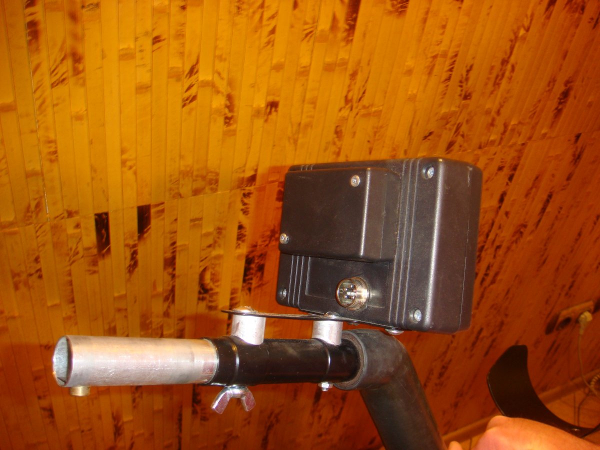

    у кого s-образные штанги - кто, как крепит блок на неё?
  7. Burgut
    Burgut Oberfeldwebel
    538
    Kiev
    Вот пожалуйста

    У меня для крепежа блока, на паяной штанге- тройник с запаянным торцом и прокрученной потом резьбой.

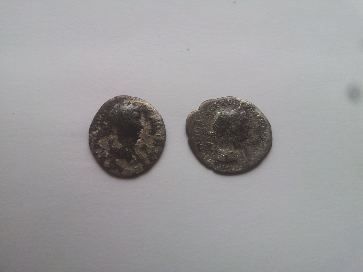

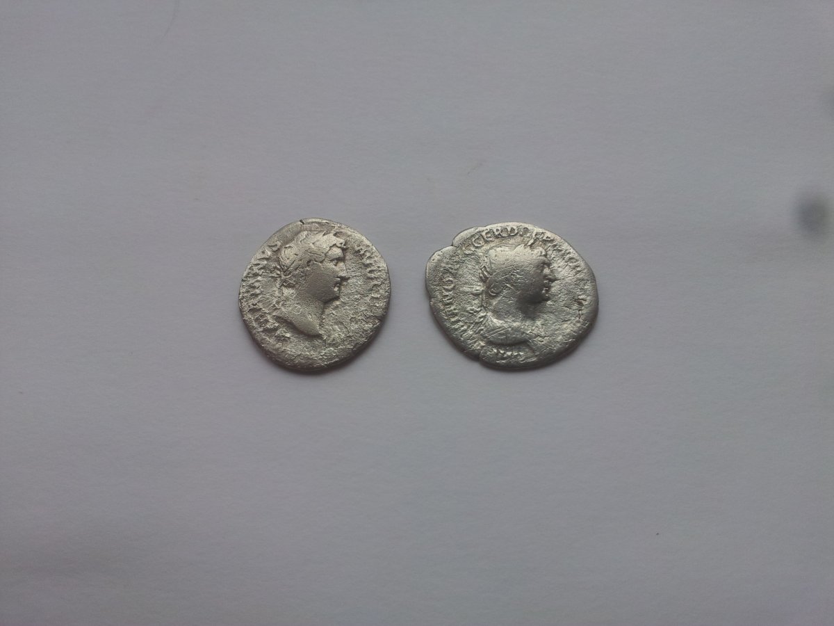

    Сегодня дождь решил почистить динарики электролизом...Ну как разница?Разтвор за пол дня не дал результат...А электролиз за пять минут и без вреда:smile_12:
    Извените что не по теме...

    :smile_12: Здравствуйте! Вы можете показать само устройство?
  12. Sweger
    Sweger Oberleutnant
    3.755
    Житомир
    Опишите процесс пожалуйста, сколько и чего в воду добавляли, какая емкость, какой второй єлектрод, какой источник напряжения?

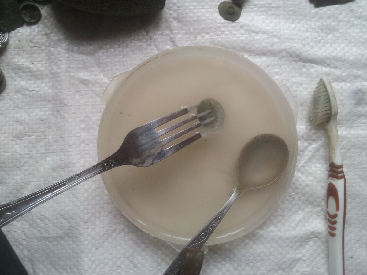

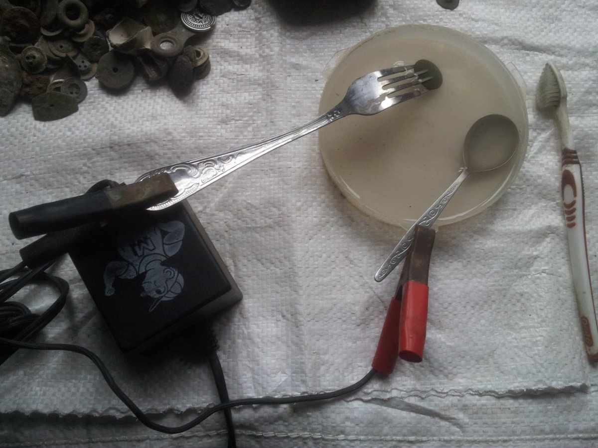

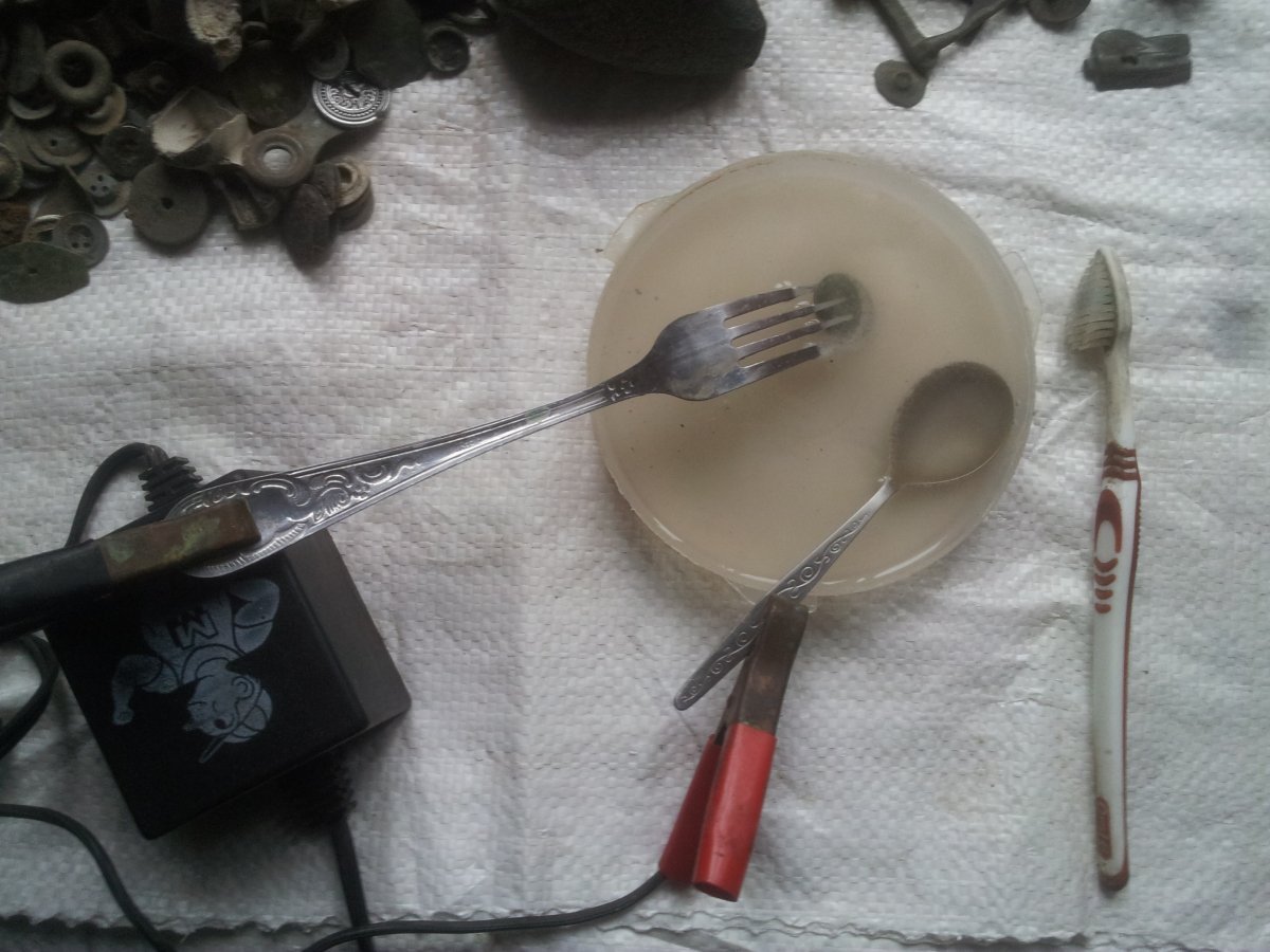

  14. yorg38
    yorg38 Stabsfeldwebel
    15
    1.324
    К манете минус к ложечке плюс посуда стекло или пластик...на стакан води две без горбочка чайные ложечки соды можно соль но сода лутше хорошо по мешать минут 10 постоит опять мешать и вылить в посуду....длительность зависит от загрязнения я ставлю на минуты три отключаю от питания и чищу тряпочкой или щеткой если мало ище так до того состояния что мне надо....не замкните контакты...сначала погрузите тогда включите...остальное на фото..на фото 2 и 3 видно как начинает работать...Но сильно тоже не надо увлекатся...
    Останнє редагування: 1 бер 2016
    iks-, Михаил Михалков, Sweger та 2 іншим подобається це.
  15. yorg38
    15
    1.324
    Питание 12в. .У меня зарядное 12в 3а если можно менше можно больше от ампеража зависит сила и быстрота чистки чистить можно все монеты пряжки и.т.д..
