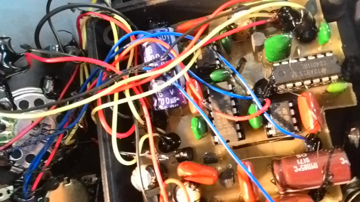

    Всем спасибо за ответы, извиняюсь приболел, покопал под дождиком)) Замена кондёра дает возможность подключить 12в Кхе-кхе, я этого не знал и подключил аккум на 12V? Правда не ходил на коп а так дома тесты проводил чтоб кроны не убивать) Так всё нормально вроде работает, или кандёр от перенапряга высохнет и кирдык ему будет? У меня на 10v стоит 4700-чего-то там.))

    Не высохнет а взорвется, лучше не рискуйте

    он какой-то круглый возле клем стал.( Денис какой вольтаж посоветуете лучше поставить 12V или 16V так чтобы производительность не упала. и там же на нём есть + и - вроде как, я сталкивался с ними, давненько правда.

    Скорее всего вздулся, еще чуток и рванул бы

    Вольтаж можно любой более 12 В, чем больше - тем надежнее, лишь бы цена-габариты подошли

    Я уже ставлю на 16в, самый оптимальный вариант

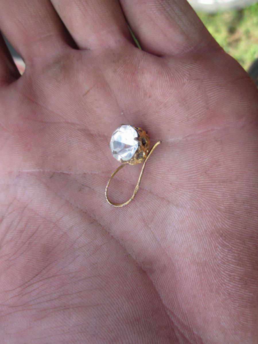

    Вот сегодя добил свой пляжик термом.
    В конце копа села крона, и я услышал то самое "пэ-пэ-пэ-пэ-пэ..."
    Серьга, к сожалению позолота.
