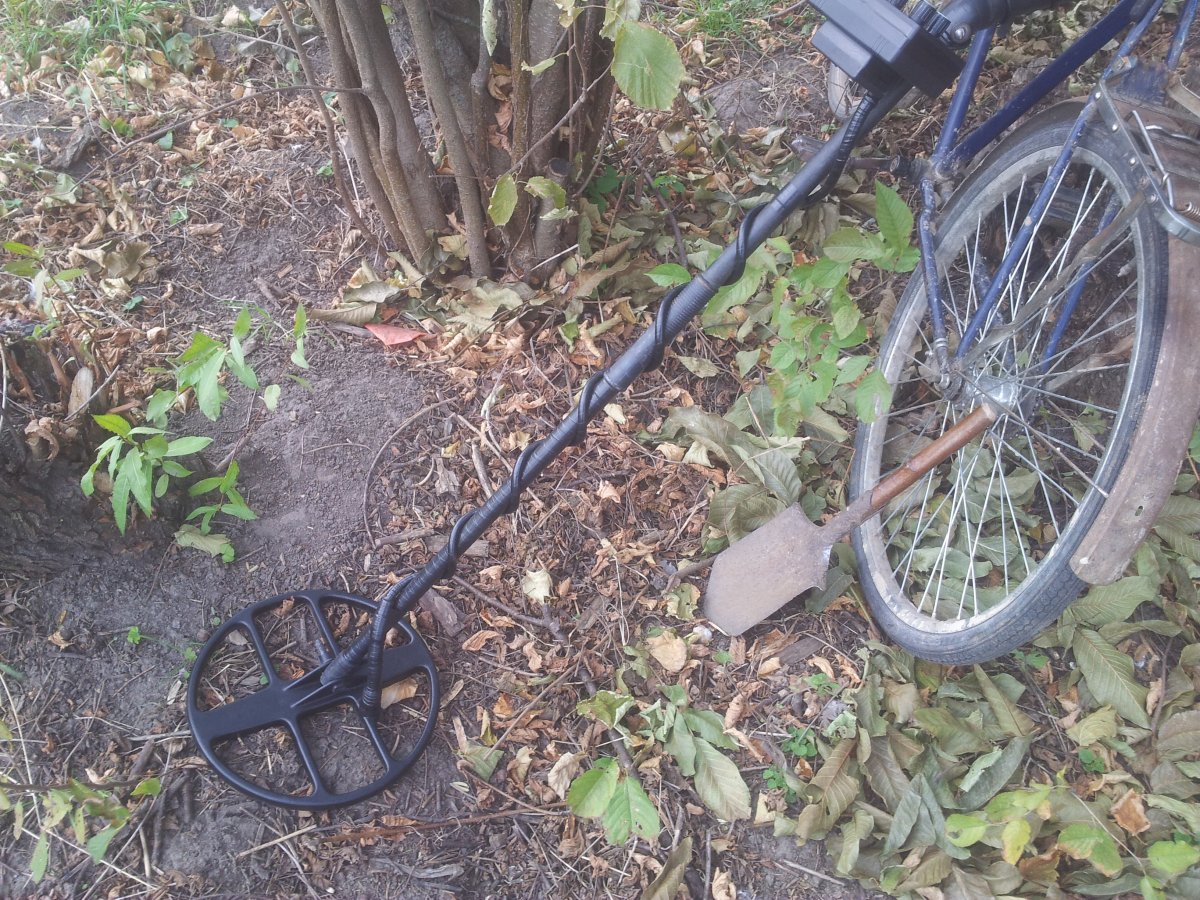

    Чернозем кое где с глиной...БГ замолкает где то на 10 но ухожу ближе к 7.5 8 так глубина больше чуйка 10... раньше было БГ 8 и чуйка почти 8
  3. Be Happy
    Be Happy Stabsgefreiter
    280
    БЦ city
    А при БГ 7,5-8 у вас шкала металлов не сдвигается?У меня на 25-той катухе тоже бг замолкает на 10, довожу до 8,5-9, проверяя медной шайбочкой, чтобы медь звучала чистым.По началу ходил на 10,так медь чуть-чуть подхрюкивала низким,как потом выяснилось..А сейчас с такой настройкой уже фольга дает не чистый цвет, чуть хрюкает. На мусорных местах уже легче стало))Пробовал на мелкую золотишку и серебро-сигнал чистый цвет. Хотя каждый прибор индивидуален по своих настройках БГ,хоть суть одна и та же

    Вот так как у меня кабель укрепите :Dполучится кабелище ложняка ни когда не услышете и машину вытянуть можно если что:D:beer:

    :eek: чем именно укрепили?

    Нет не уходит....вы правельно делаете скручивайте бг что бы медь не хрюкала...а я просто эксперементировал с бг на какой отметке глубина увеличилась так и оставил...У меня так случилось после кое каких изменений когда пришла 14кгц

    Это к зиме так и оставил....Кабель тонким слоем смазал солидолом потом обмотал изолентой одним слоем взял резиновый кабель с електроплиты разрезал вдоль надел на кабель и обмотал изолетой а снизу резинова трубка с доильного апарата обрезал надел на болт и кабель и трубку тоже обмотал изолентой вот как то так может не эстетично... но главное вечный:beer:

    100пудов! точно ,доилка!а я то думал что примудрить на гермоввод.современем капельница лопается вместе с екраном там где точка обжима. по этому надо усиливать ето место!

    Жаль я сразу не сообразил и 25ку подпортил на велику ганял с прибором собраным и кабель дергался и до дергался проводок наверное где то в районе гермо надорван теперь кабель перегнул споймал контакт и так закрепил но уже не то бывает отходит...Но с этим кабелем все по барабану
