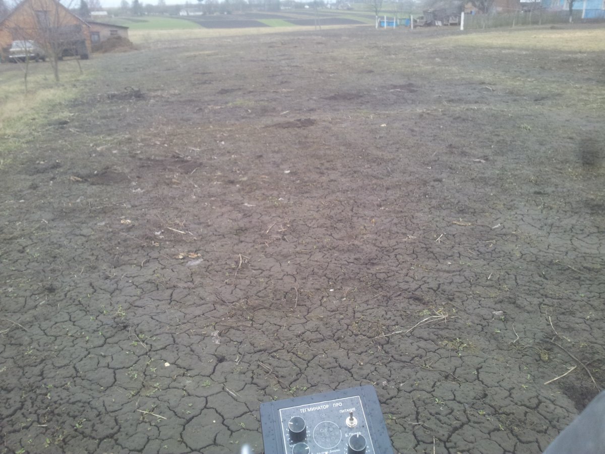

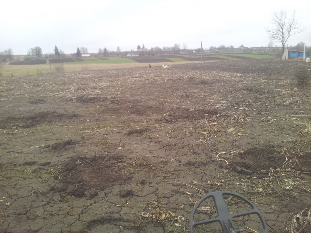

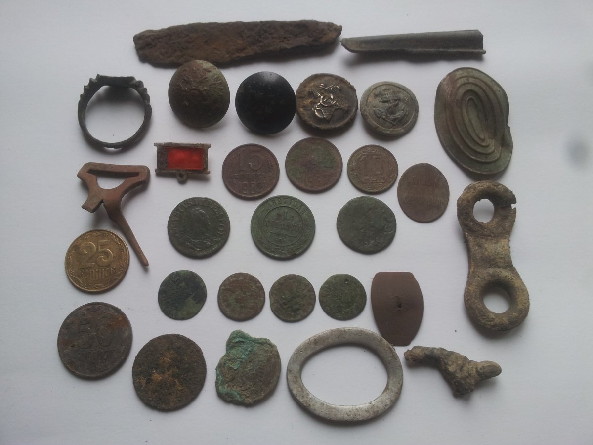

    Ну вот с помощью Дениса витянули с прибора на моем тяжелом и чудном грунте б.г.7 чуйка почти 10... 35см. на 5коп.ссср а было 30см. и я сразу пошел чистить соседам огород:)вот что получилось не считая конечно пуль гильз патронов и шмурдяка полний карман комуфляжа...
