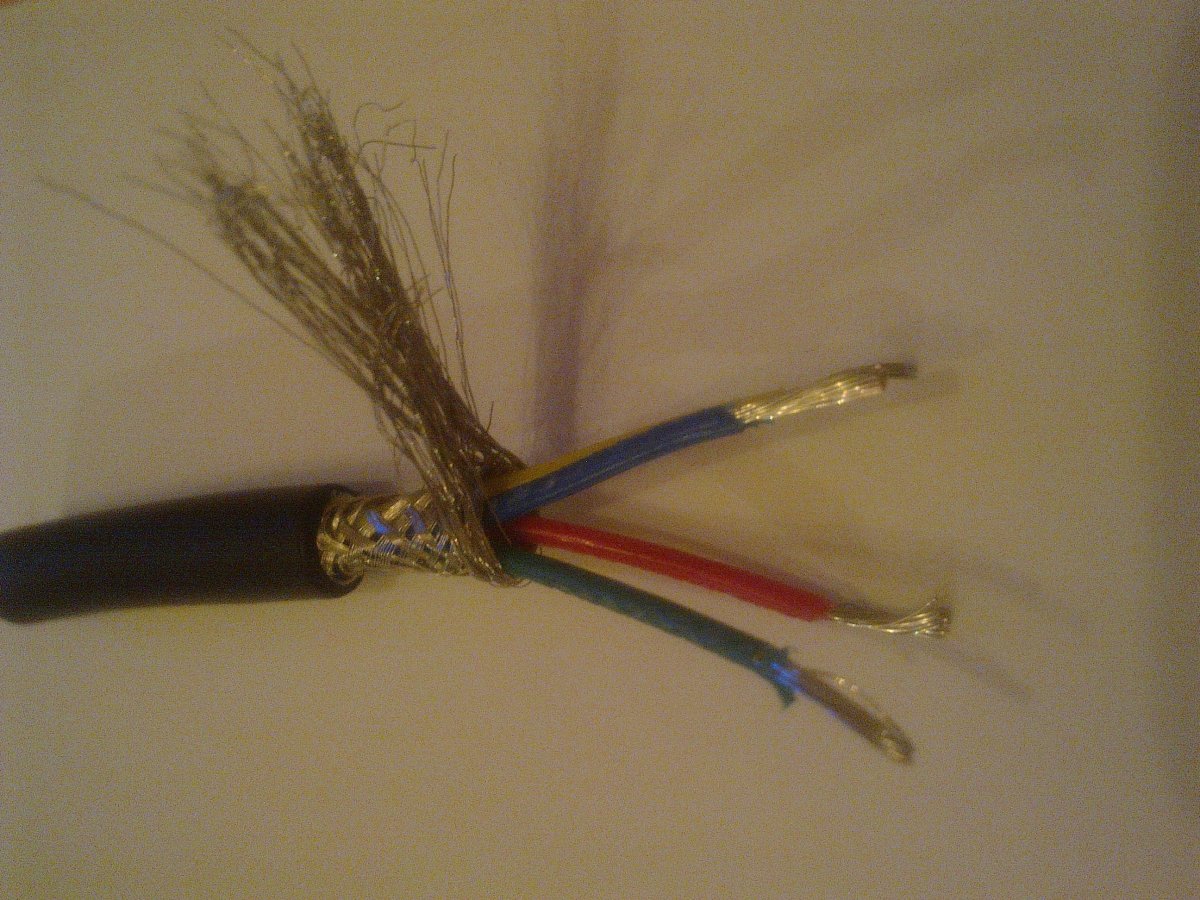

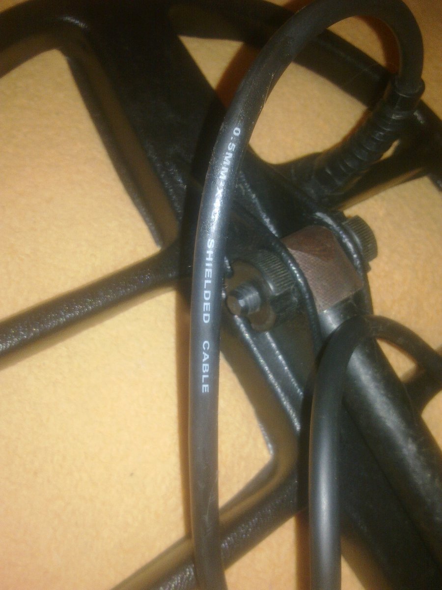

  14. Burgut
    Burgut Oberfeldwebel
    538
    Kiev
    Всем доброго здравия! Если провод загнать в термо-усадку он будет дубовый. Надо ставить 7мм эластичный и всё будет ОК.

  15. Be Happy
    Be Happy Stabsgefreiter
    280
    БЦ city
    Здравствуйте. Это новые катухи с таким идут?

  16. dendetect
    dendetect Stabsfeldwebel
    2.540
    Одесса
    Неее, это Андрей где то достает,

  19. dendetect
    2.540
    Одесса
    У вас есть время, стучитесь к Андрею
  20. Burgut
    538
    Kiev
    Нет отправлял кабель и Денис сделал катушку. :smile_12: Теперь хабар сам выпригивает ;)

  23. Be Happy
    280
    БЦ city
    Подскажите маркировку?На фото она засветилатсь..:oops:. У него ж еще и экранизация должна хорошей быть.С ув
    Burgut подобається це.
  24. Burgut
    538
    Kiev
    Толщина кабеля 7мм. четырёх жильный экранизированный, сечение 0,5мм х 4с.
