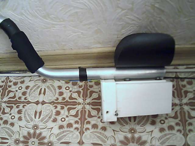

    2016.02.17(12-49-22).jpg вот такой самодельный коробочек для аккума и не большой,соответсвеноо и вес маленький с аккумом(грамм 300-400 не взвешивал ещё)
    Останнє редагування: 17 лют 2016
    yorg38 подобається це.

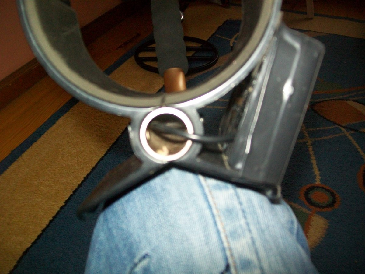

    2016.02.17(12-50-12).jpg 2016.02.17(12-51-15).jpg и вот такое крепление к прибору,может кому интересно будет.У меня как то сломался болт пластмассовый на копе,перетерся от частого вкрут. выкрут.,так я вот и переделал по надежнее крепление,сам болт металлический в приборе,теперь разве что с корпусом отломится
    loptop подобається це.

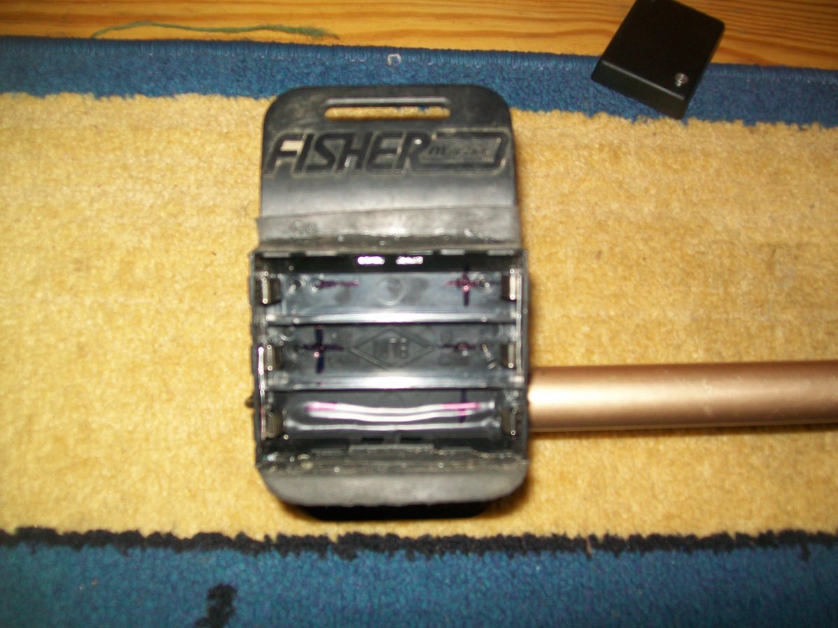

    У меня холдер на штанге стоит на 6 АА, можно АКБ литионки туда поставить, и сколько штук? как соединять лишние отсеки АА?
