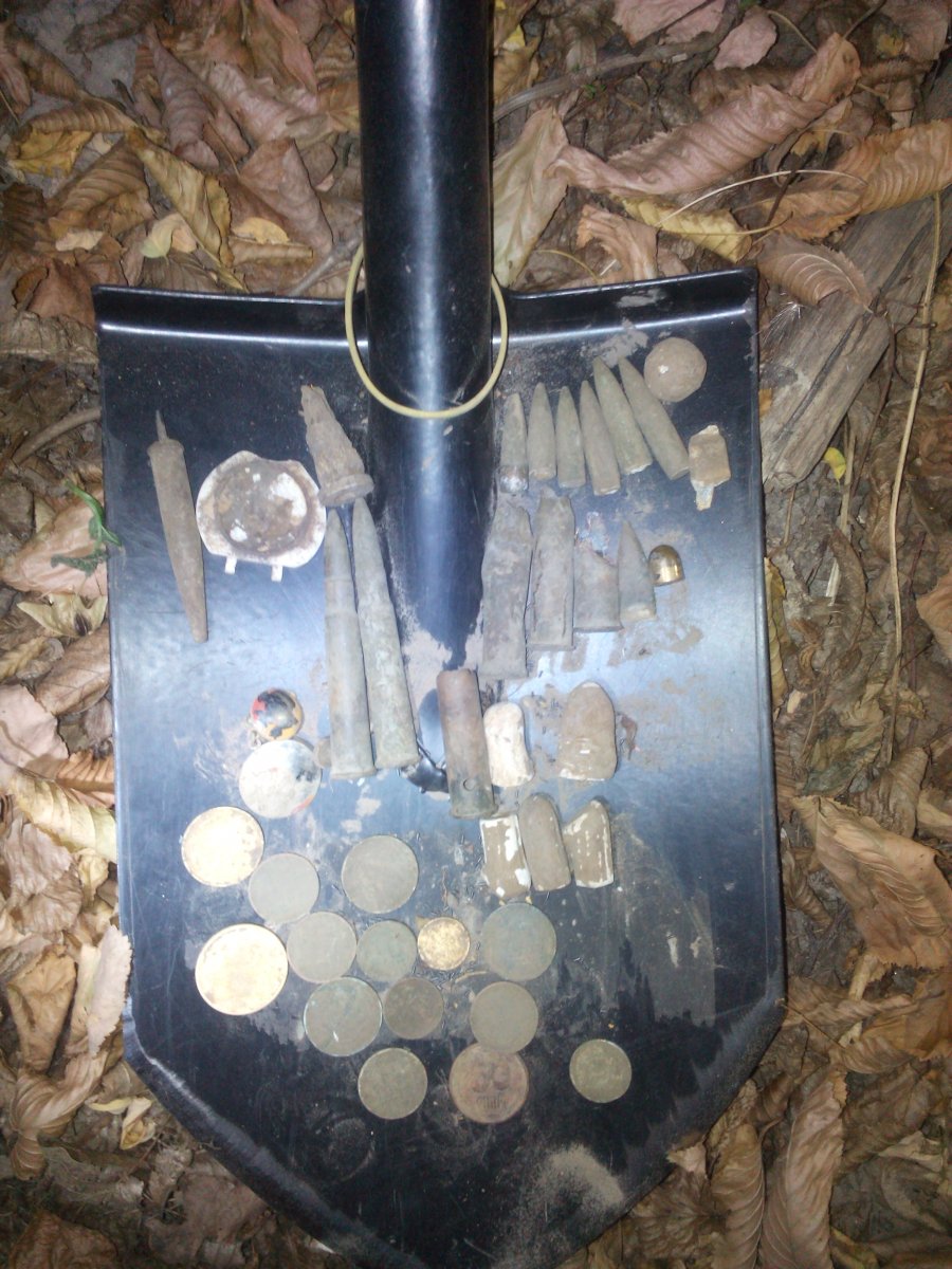

  2. Михаил Михалков
    Михаил Михалков Oberfeldwebel
    355
    picachoo_2yMujHvaPG.jpg монетки после нашатыря, были из серебряными,кроме 3 коп.их нашел в лесу

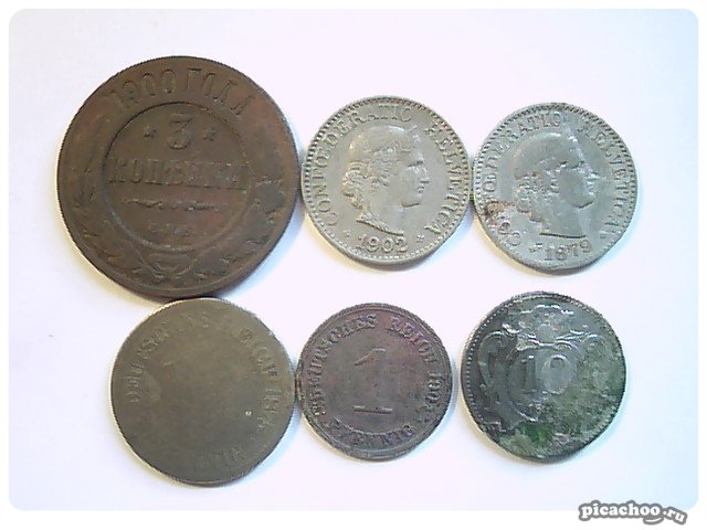

  4. Михаил Михалков
    355
    Парни подскажите по монетке может кто что знает,я ее определить не могу,кроме как Германия

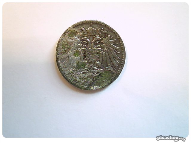

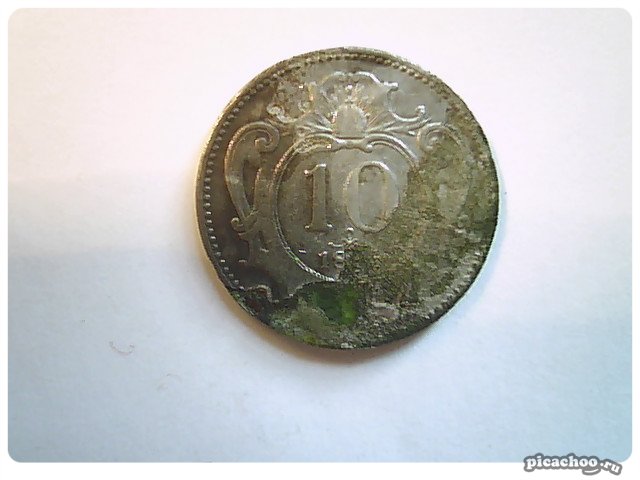

  11. Михаил Михалков
    355
    нашел монетку Австро-Венгрия 10 геллеров вроде.

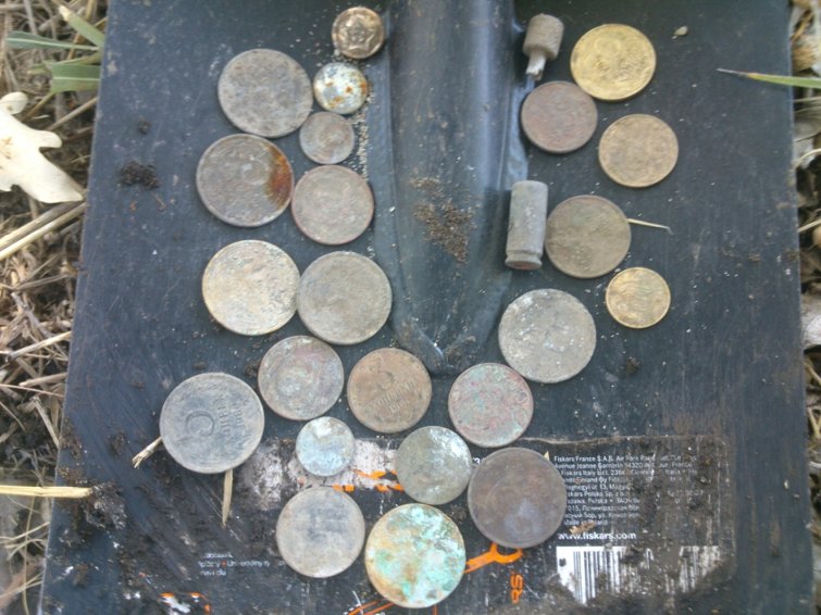

  22. Станислав Шувалов
    Станислав Шувалов Oberschütze
    48
    Кривой рог
    [​IMG][/URL][​IMG][/IMG] Вот второй выход с прибором
    [​IMG][/URL][​IMG][/IMG] DSC_1086_1024x768__800.jpg
    iks-, Petruxa_UA, Алекс 3176 та 2 іншим подобається це.
