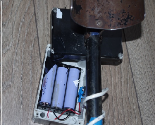

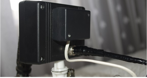

    приехала посылка с олх...аж удивлен) ждал 5 дней новой почтой,а работы на 5 минут) немного халтурно:oops:, но все работает :D Если вдруг сядет 3 акума, то просто достал акумы, крону поставил и побежал дальше...) 14мд.jpg 11 мд.jpg 12мд.jpg 13мд.jpg 14мд.jpg
    iks- подобається це.

    Нормально, только проверте на разделение после дороги

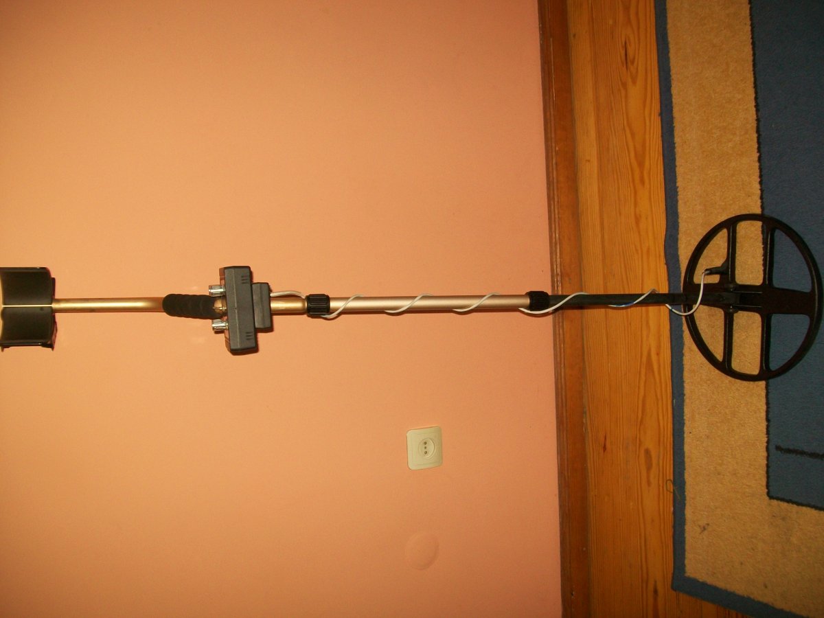

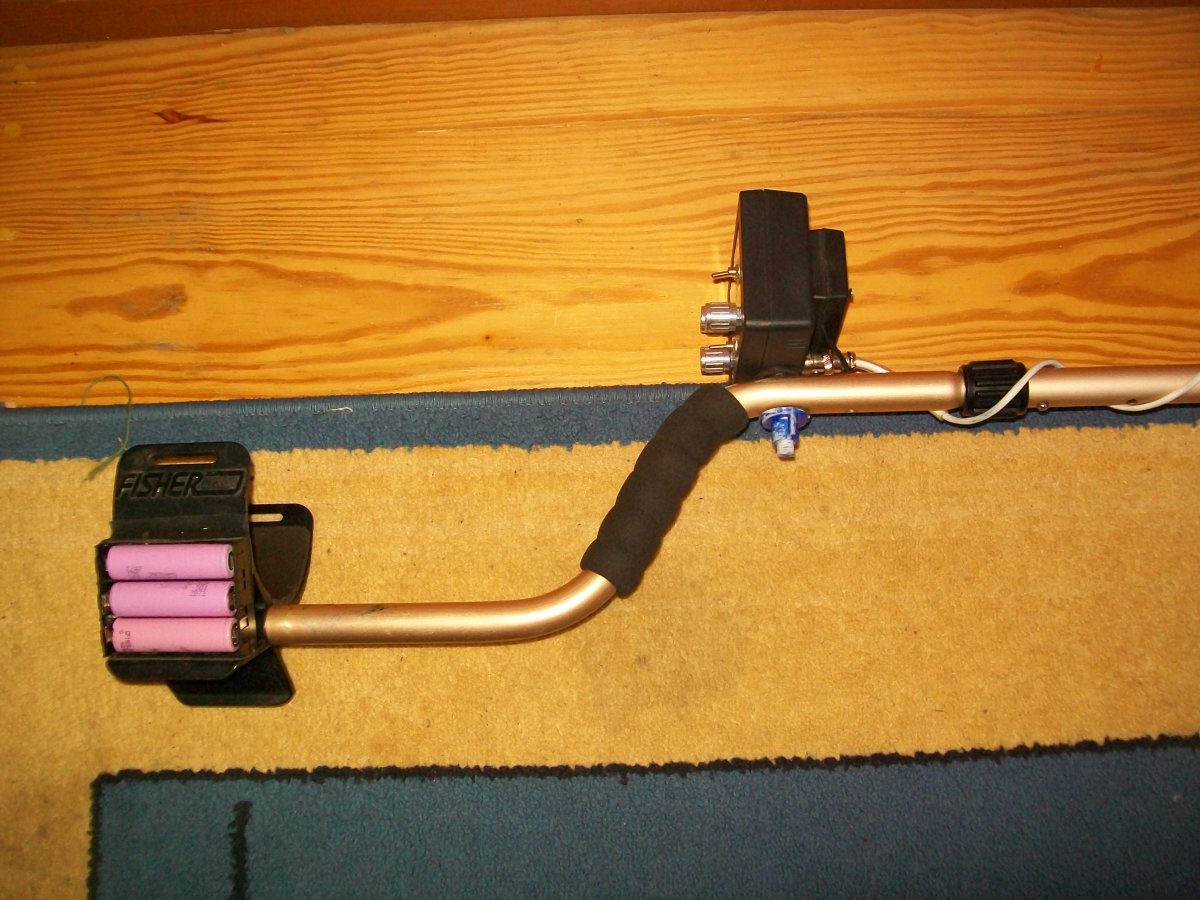

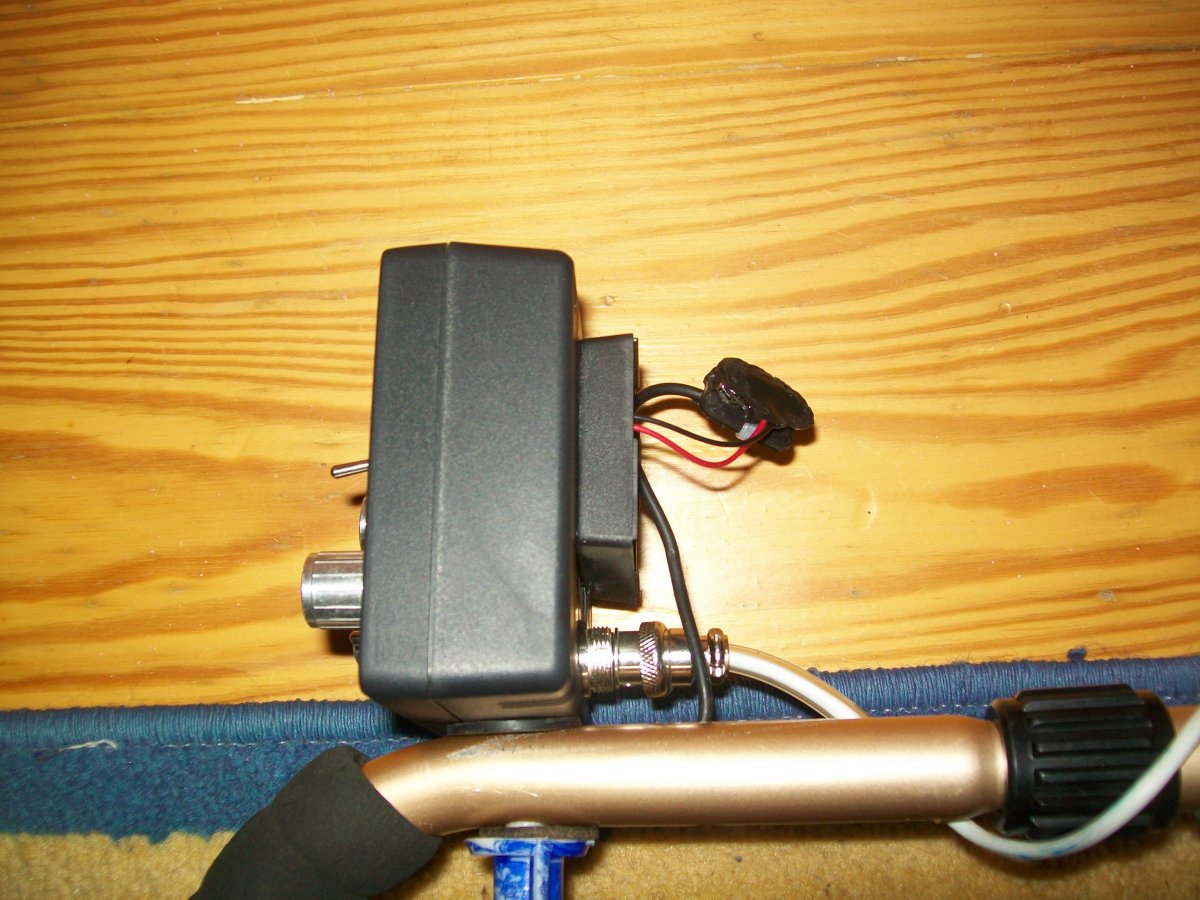

    100_8142.JPG 100_8140.JPG 100_8138.JPG Вот решил фото своего Терма выложить!)
    Витя Щукарь, iks- та loptop подобається це.

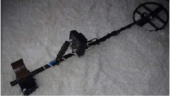

    Вот и мой акб- 600грамовый). Денис вывел провода акурат под эту свинцовую бомбу)) Фото0012.jpg

    )) говорят что терм тяжелый ...у меня тяжелее был на много предыдущий Терм...+ там тоже такой акум стоял...на 600 грам)+ катушка намного тяжелее... после часа ходьбы бицуха появлялась) а теперь норм..легкий мд + 3 акум весом в 150 грам)
