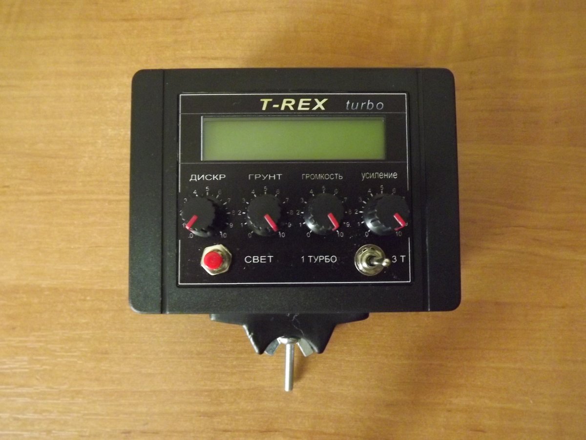

    Здраствуйте подскажите пожалуйста Зимой купил металоискатель T-rex2. Посмотрел в ютубе настройки данного металоискателя. Пришол на пляж отстроил все правильно нашол пару монет.
    И когда хожу по пляжу чувствую что что-то не так он у меня пищит на все но когда начинаю копать я нечего не нахожу. Ну и пару монет нашол.
    И дал металоискатель знакомому копателю он пару дней покапал и сказал что у меня катушка ищет в большом радиусе а нужно в маленьком И поднасиле к канистре с водой металоискатель не реагирует на канистру Подскажите что не подходит?
    У меня Катушка Терминатор DD 20*20 9 кГц
    Блок T-rex2
    Или дайте каких-то советов.
    И возможно такое что катушка не подходит?
    Или Блок под замену.

    І так добре що він шукає :D.Спробуй на Мерседеса колесо від жигуля прикрутити.:D .Замовляй катушку до блока.

    Подскажите пожалуйста какую катушку взять на T-rex2 . Цель катушки для всего и для разных видов грунтов.

    Від попередників Т-Rex 2 повинні підходити,але Микола кожну підстроював під апарат.Двох однакових не буває.

    Катухи від Миколи підходять до всіх його приладів,будь-то вайтс Класік або т- рех.Нема різниці чи до Вашого чи до мого

    Если сравнения прибора t-Rex 2 с другими приборами по глубине и дискриминации? Например golden mask или Deus. На какой из приборов похож t-Rex 2 по схеме. В чем его главная фишка?

    На Тесоро Эльдорадо отдалённо похож, а вообще там схема Вайтс-Классик/ИДХ, ЕМНИП. На Деус - абсолютно непохож, потому что Деус - цифровой прибор с прямой обработкой сигнала.

    По озвучці і по якості пошуку ,як на мене,то дуже схожий з Деусом,якісна "щупалка" і глибока,а що стосується схем,то тут аналог.
