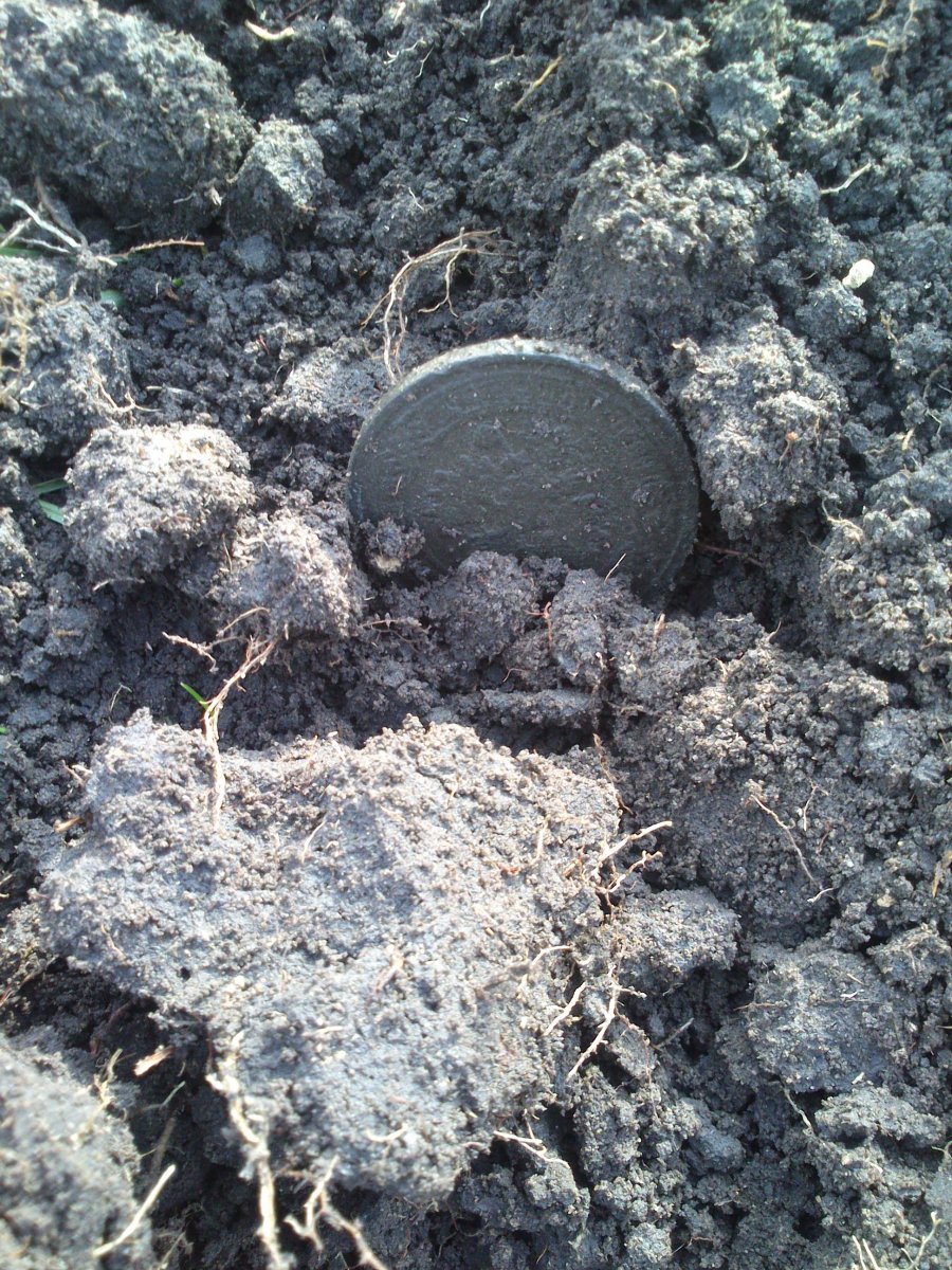

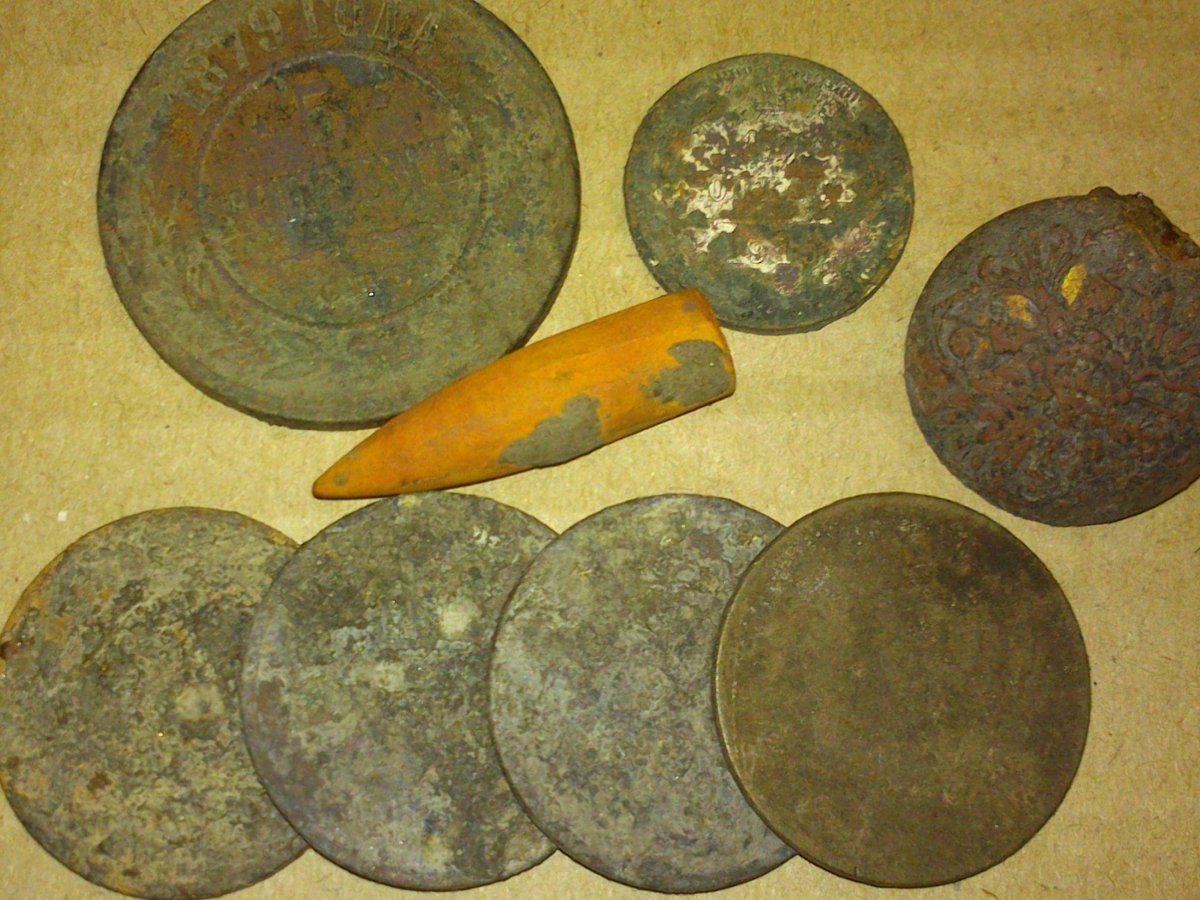

    Приветствую комрады ! Сегодня немного покопал на пастбище с чернозёмом, копал в режиме трёхтона, пятак 1879 года выкопал чуть больше штыка фискаря, билончик 1915, где-то 20 см, пятаки советские 4 штуки в одной ямке тоже около 20 см, пуговка царская тоже около того, что мне нравиться в трёхтоне это показания вди, чётко на всю глубину, ну и ещё совпадение или нет, как только переключаюсь, в трёхтональный режим, сразу в течении 20 мин нахожу серебрянную монетку уже второй раз, у меня частота 15 кгц очень доволен этой частотой, и глубина, и цепкость на мелочь,просто супер. DSC_0520.jpg DSC_0522.jpg

    Николай, спасибо вам за прибор, аппарат очень цепкий, и отклик от цели быстрый, но кабель катушки мне кажется очень нежный, да, он прилипает к штанге, но он уже начал в некоторых местах скукоживаться. Да, и опять сегодня провёл тест, быстро и медленно махал монетой перед катушкой глубина от этого не меняется.
