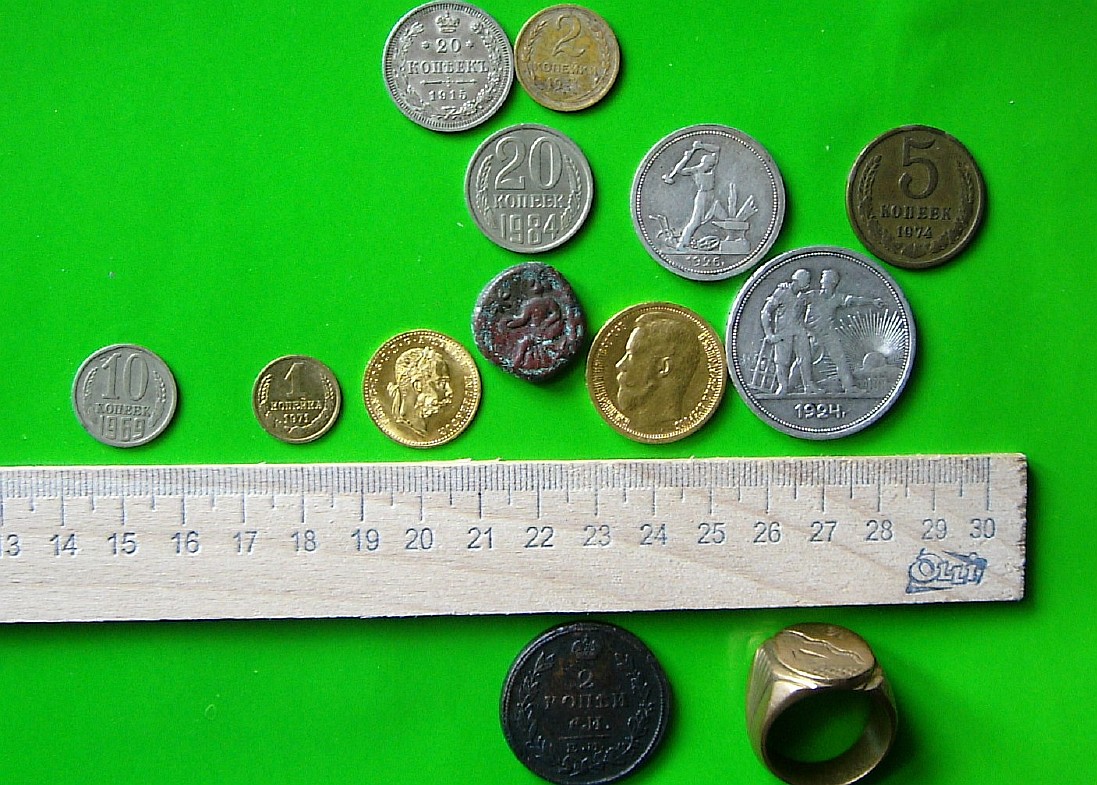

    Доброго здоров"я, панове! Все пізнається в порівнянні. Щоб зрозумілішим був тест пана Похабича, виставлю тест на Garrett GTI-1500 з частотою 7,2kHz і катушкою 12,5 дюйма. А також тест Тріо-Проспектора частотою 11,5 kHz і катушкою DD-25 см.
    1) Garrett GTI-1500
    tms, адольф7 та Старий Похабич подобається це.

  25. Wolfgrey
    Wolfgrey Moderator
    6.377
    Україна, Дніпро
    Саме так - тому ваші тести "ні про що". Бо порівняльні тести мають проводитися з однаковим набором мішеней. А у вас там однакового - лише 1 коп. СРСР. І що ж там з чим порівнювати?
