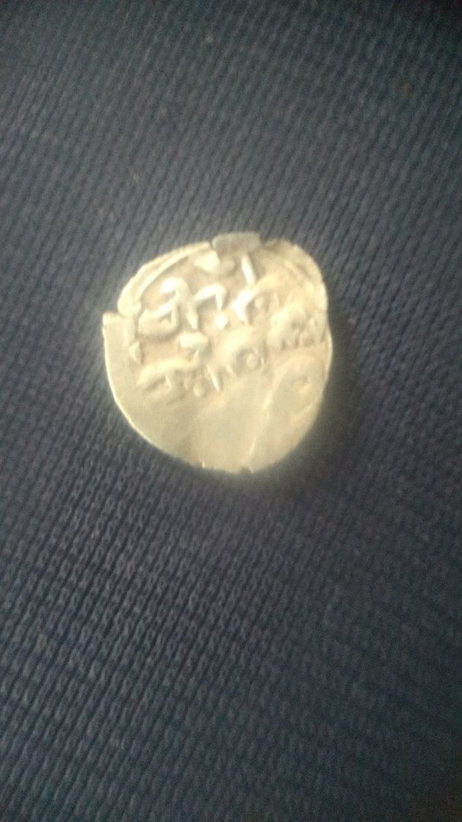

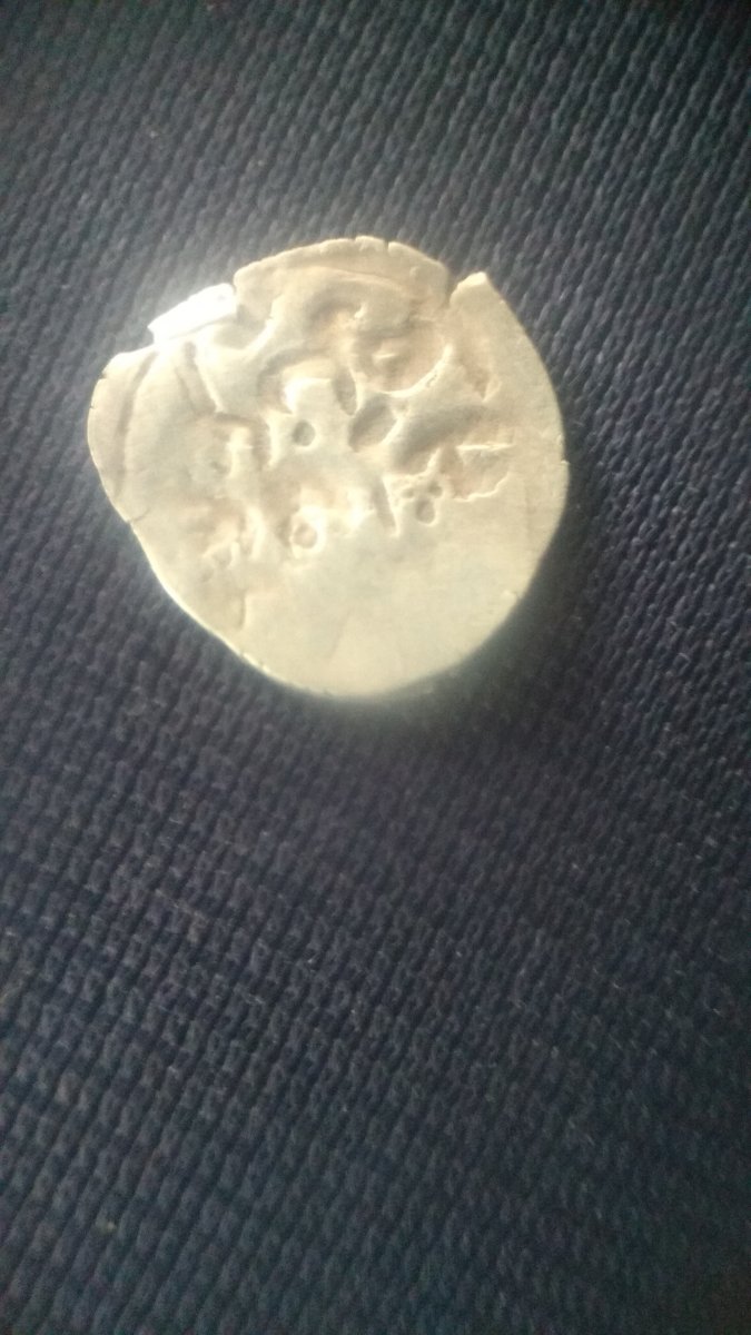

  4. gans1969
    gans1969 Feldwebel
    813
    Черновцы =Буковина.
    Очередная татарка.,среди гвоздеи (кованых).по вди не очень смотрите.Есть цель ,есть контакт.Но по привычке на вди смотрю
    Авдей та alex.harkevitch подобається це.
  5. solovey_2005
    solovey_2005 Stabsfeldwebel
    3.094
    УКРАЇНА!!!
    100%!!!.На 6,6 кгц,чистий колір.Я їх колись кіло нашпортав на одному цікавому горбику.:D
    Авдей, gans1969 та alex.harkevitch подобається це.
