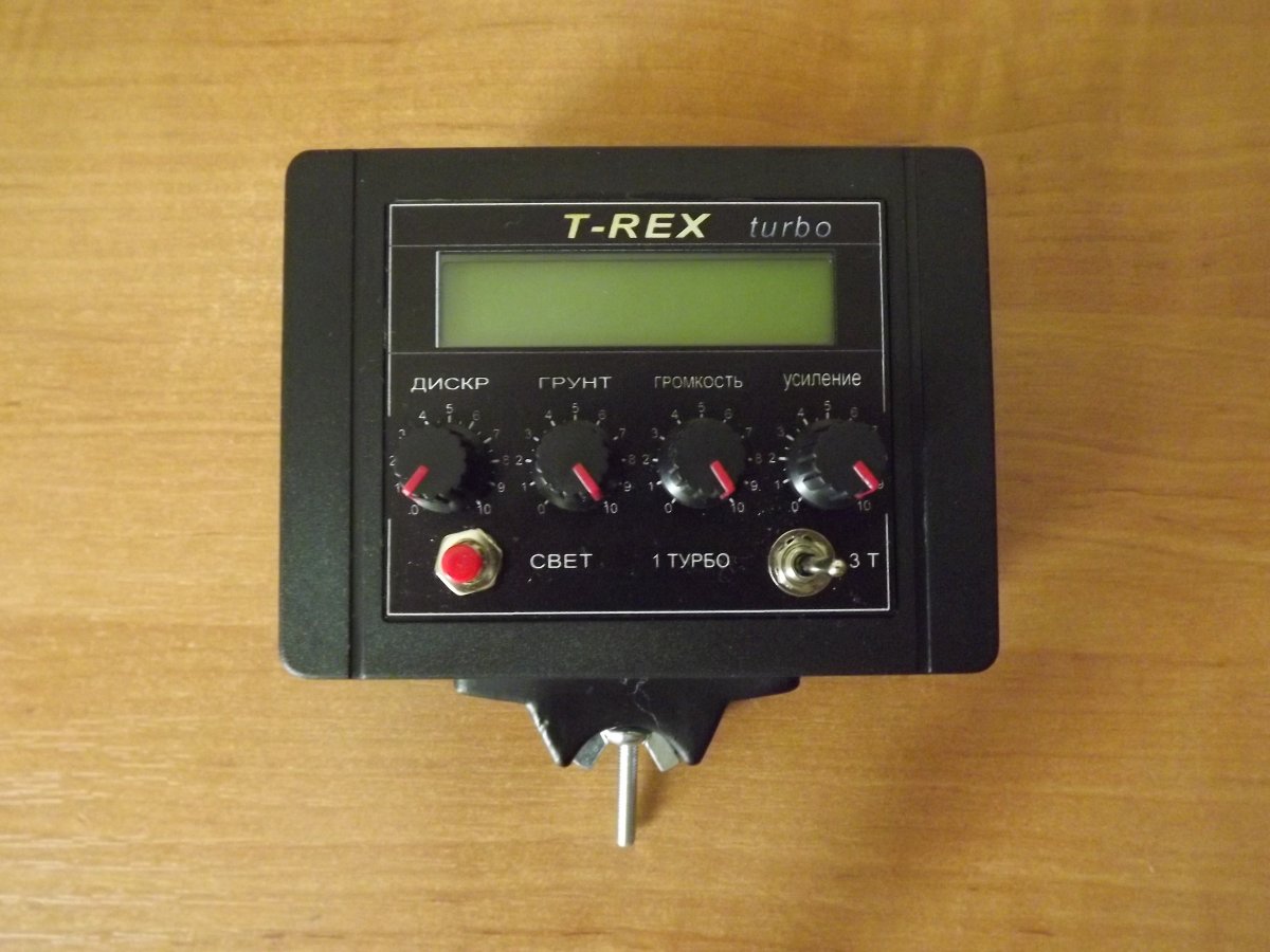

    Всем доброго. Имею обновлённый t rex turbo с катушкой 26/15, хочу перейти с 3 тонов на 1, скажите настройки максимально по глубине, песок с черноземом, заранее спасибо. Цели зол.орда, скифы, Рим, антика.

    Повторюсь... Отстройка от грунта на месте такая же, только треш предустановлен и его не покрутишь, дискрим в зависимости от необходимости по целям...(заметил что дискрим немного подрезает глубину), чуйку уменьшить прейдется до 7.5-8, как на трех тонах в 10ке будет шумным... У меня так, может у кого иначе пусть поделится)) по моему опыту грунт будет от 0 до 1.0 ( у меня так в лесу иногда бывает, чаще 1-1,5 и до 2.5 на черноземе) это для 26*15.

    Панство, маю питання. Потрібна порада з котушкою до Тірекса турбо. На даний момент 26*15, потрібна ще одна для вибивання декількох місць, і потрібно щось глибше, є резон гнатись за діаметром? Цілі срібло та дрібні накі, зрідка фібули...

    Чим більший діаметр датчика, тим глибше він бачить великі цілі, одночасно втрачаючи чутливість до дрібних.

    Приветствую! У меня в старом Рексе есть крутилка порогового тона, но нету кнопки пина чтоб его слышать. Как этот тон правильно настроить? Или выставить примерно как в Вайтсе?

    Треш на максимум- все сигналы , независимо от глубины громко. Треш на 3/4 ( приблизительно) - глубокий сигнал звучит тише. У меня так.

    Это понятно, на Вайтсе так же. Просто заметил что если тон на максимум, то звук от цели становится как бы слегка с "неровными краями". И вообще, я так понимаю, этот регулятор должен называться "громкость слабых сигналов"

    Ставьте треш на 8 и все.у меня на ваитсе так.Хочу прикупить сибе ти рекса .Но Никсат говорит что,сеичас тирексы аыпускаеются без кнопки пина и,крутилки треш.Вот это для меня вопрос.Но все ровно думаю купить т.рекс 2. Главное чтоб по глубине в режиме турбо не уступал ваитсу..с .ув

    В режиме турбо это и есть вайтс практически. на одинаковых катушках и глубина одинаковая. В трехтоне глубина меньше
