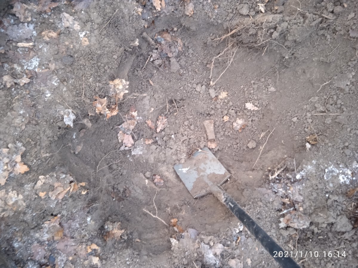

    Зробив на скору руку тестик по повітрю, на топорчик 300 грам, для великих цілей і брав його, спробую.
    В однотоні - чуйка 8, грунт 5 - на 12годин, діскрім - що ноль.. що 2.. що 2,5 - майже однаково, тики мики починаються 72-75см., сигнал 60-62см.. В тритоні бере, як і Сікер. Ну, а там грунт покаже.
    Сікер з датчиком 31,5см., 18кгц - зміна фону 60-62см., сигнал - 50см.. Що цікаво, що копнув я його з НЕ меншої глибини, з гарним запасом у повітрі, сантиметрів п'ять точно,
    бо чув, що сигнал глибокий, тому піднімав датчик над грунтом. Ефект гало.?! Грунт 12-та година, чуйка до упора, діскрім 2., з цими налаштуваннями і оце пробував, вони майже завжди такі, ну там по ситуації..
    Доречі, по топорчикови не підкажете, який період.?! Вага 300грам, довжина під 11см., квадрат вгорі по зовнішній стороні 2,5см на 3,5см.
