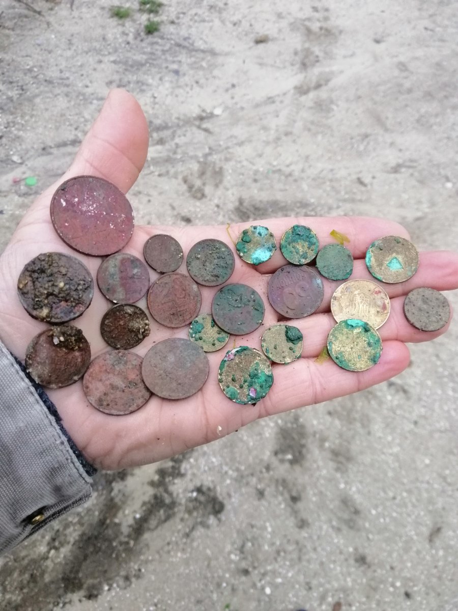

    Доброго времени суток! Камрады, нужен совет. На днях приехал на берег реки с катушкой 20х15. ВДИ:14-18, 22-36. Звук чистый писк. И это все кусочки алюминиевой проволоки. Метров 10 прошёл и бросил. Одна, блин, проволока. Как её отсечь?

    Самий надійний спосіб брати з собою відерце , написати на ньому діскрім і ходити відсікати з ним , шмурдяк у відро а монетку у коробочку. Бо Камради у долоні показують тільки монетки , а за кадром мають ще повні кармани шмурдяку. З часом кольорових сигналів стає все менше то ж приходиться співать все шо шевелиться , навіть викопування нечіткого з переливами сигналу вже стає нормою , а у вас чіткий колір , ну гріх не копнуть. В мене апарат настроїнний під війну на глибокі цілі , і коли після викопаної з потом на обличчі чергової великої ями , в якій виявився шмурдяк , теж починаєш думать як би його відсікти чи наперед просікти . На жаль чіткої конкретики як з цим боротись нема . Може є ще способи , окрім якого я вказав вище , то ж пишіть.

    В общем, волю в кулак и проутюжить бережок несколько раз!
    В другом месте я почти безошибочно отличаю монетки от мусора. А на этом берегу просто запарился выбирать проволоку. И в металлолом сдать нечего особо.
