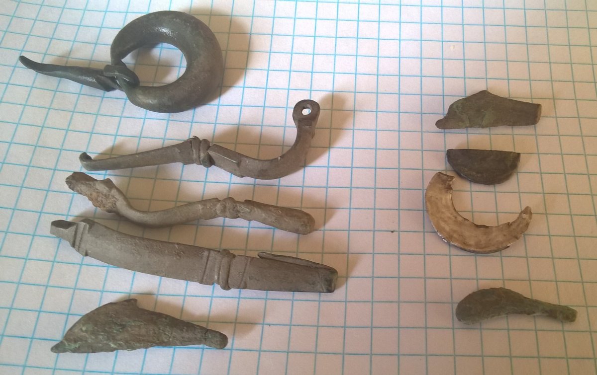

    С элипсом хожу на таких настройках по чк,диск 2, - если много чёрного ,то диск. 3, грунт у меня почти на всех наших грунтах 5, чуйка 9,
    более или менее крупную бронзу диск 3 глубина 15-20 см ,глубже не выкапывал, а на мелкую бронзу диск. 2(почему то глубже видит если меньше диск) глубина где то 5-15, глубже не вылавливал, да и то сигналы не четкие ,слабые, часто цветом бьет только в одну сторону,вылавливать их надо,слушать...
