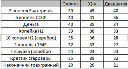

  22. Евгений Брагер
    Евгений Брагер Schütze
    Всем спасибо за советы! Судя по таблице - примерно одинаково. Мне комфортно с узкой катушкой в лесу. просто я иногда забредаю в такие места, что на четвереньках ползти приходится. )) Глубже и не надо, главное не меньше при более узком профиле.
