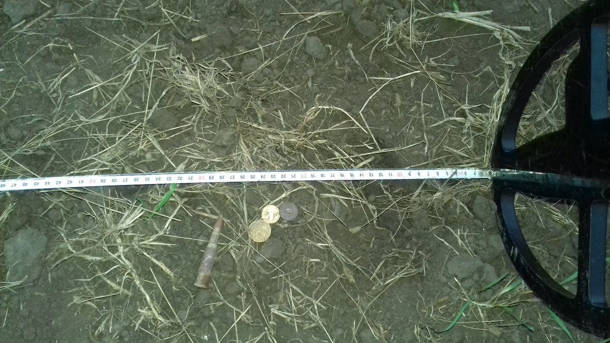

    Народ, всім привіт!
    Прилад - T-rex turbo з катушкою еліпс 33×24 11кгц. Регіон - Волинь. Грунт - чорнозем з примісями глини.
    Вкотре тестую і таких захмарних результатів як тут описуєте не бачив.
    Скільки не відлаштовувався, то мій прилад замовкає на землю в районі 5. В тритоні трошки менше 5 - чуйка 10, а в режимі турбо трошки більше 5, а чуйка від 6 до 7.5. Ще помітив що коли треш закрутити максимум вліво то прилад поводить себе спокійніше (менше балаболить).
    До цього був Bounty Hunter Quick Draw Pro з концентричною еліпсною десятидюймовою катушкою. Так той був дуже тихий легкий і з мегазручним підлокітником, але вже на глибині приблизно 10см, в нашому грунті, закидав 2 коп СССР в чорний сигнал, а ще через сантиметра три взагалі той сигнал пропадав.
    T-rex же бачить цю монету кольором сантиметрах на 20ти. і закидання в чоний сектор я не помічав.

    Це тести в повітрі з моїми ходовим налаштуваннями на мої сьогоднішні знахідки

  21. Olmis88
    Olmis88 Gefreiter
    58
    Луцьк
    На фото зверху ті монети що викопав лежать на тих відстанях які достає в повітрі з реальними ходовими налаштуваннями. На фото в режимі "три тони".
    А в режимі "турбо" приблизно на 5 см більше.
