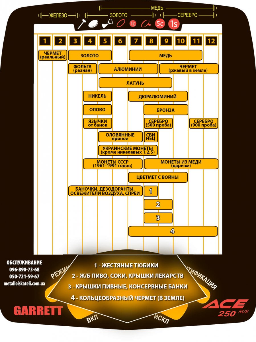

    Як працює ручка "дискримінація", зокрема як веде себе прилад при параметрі "0" і параметрі "10"?
    "усиление" як я розумію, підвищує чутливість і при максимальному значенні "10" будуть ложняки.
  14. M_P
    M_P Feldwebel
    219
    Приблизно так
    Або так
    На другому зображенні верхня шкала від 1 до 12 умовна!!!!, не звертати уваги. Просто послідовність зліва направо.
    ЦЕ ВСЕ ПРИБЛИЗНО!!!
    З повагою.

    Так, на картинці вище, все добре видно. Тому накручувати не варто.
    Сам ходжу на нулі. Хочу чути всі сигнали.
    До того ж, як вже неодноразово зауважувалось, в приладі навіть нульовий дискрім відсікає усіляку мілку ржаву жбонь. Того достатньо. Все інше треба принаймі чути.
    А чутливість на трьох тонах на максимум. Ложняків не буде.
