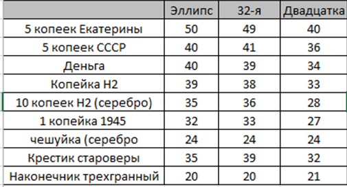

    Доброго всем, вот загрузил по катушкам
    Димыч 79, solist, Ваня_ та ще 1-му подобається це.
  10. kadet1705
    kadet1705 Oberfeldwebel
    528
    Камрады, забыл сделать табличку, вот исправил ))
    Юрий.М., Димыч 79, solist та 3 іншим подобається це.

    тобто, на малі цілі, розмір катухи не має значення ?
    gans1969 подобається це.
  12. kadet1705
    528
    Саме так воно і є, на малі цілі дальність буде однакова, а от далі, вже буде менше.
    Саня ZP.UA подобається це.

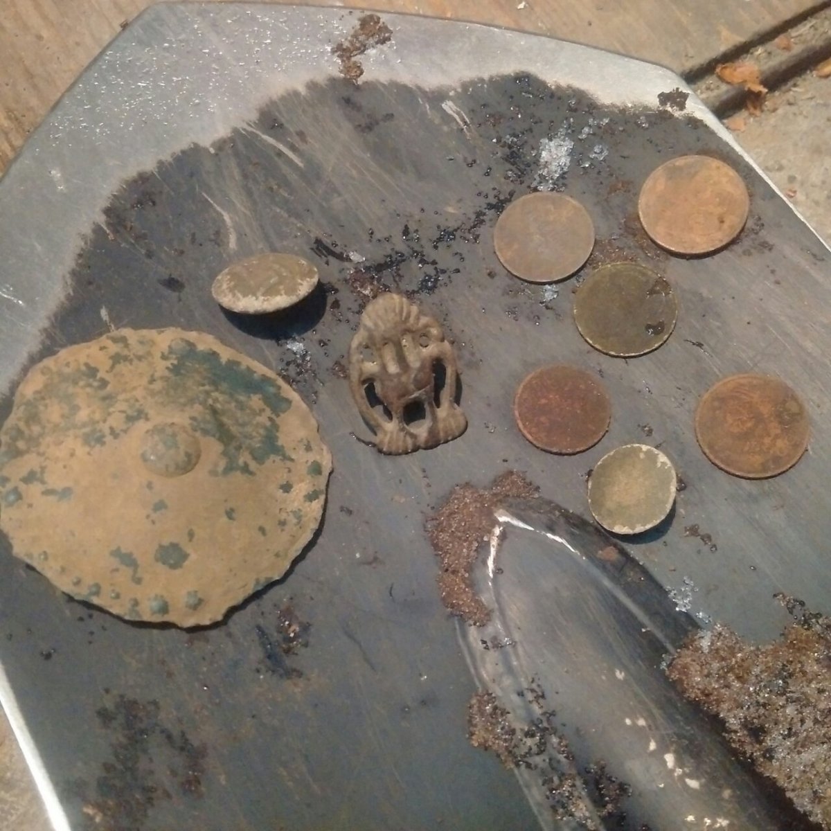

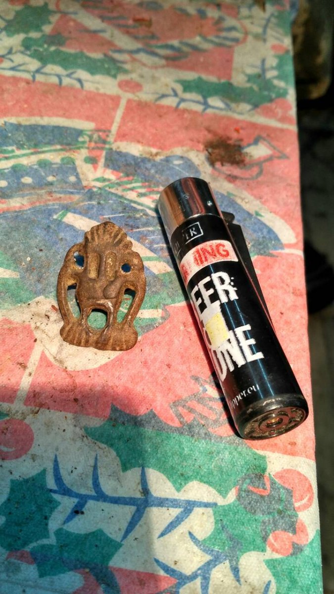

    Добавлю фото и один сюжет с сегодняшнего копа, мои находки на правой лопате, слева вверху где пятоак и часть иконки
    это камрада.
    Саня ZP.UA та gans1969 подобається це.
