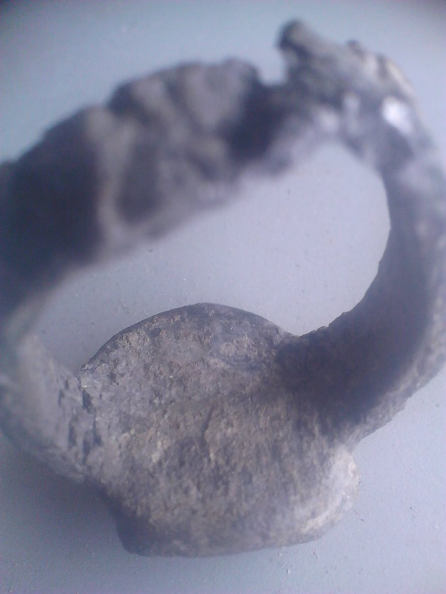

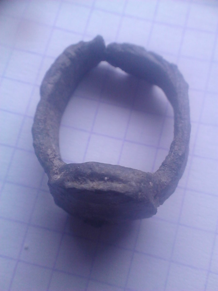

    Я если и еду на велике с МД то не далеко .Да и то держу его на весу т.е в руке ,привязывать к раме и расшатывать не гуманно любимыи прибор . Вот вчера выпрыгнул перстень ,свинцовыи .Не дорогои ,но атрибуции пока не подлежит .Тоже между прочим на двух колеснои тачке ехал .Но прибор на весу держал .Ну а лопату привязал к раме как следует .чуть не задохнулась\лопата\.:D:beer:

    ГЛУБИНА НЕ БОЛЬШАЯ .ОИ. около 20 см .по ВДИ не помню .Но свинцовыи однозначно...дд 32-12 КгЦ.ваитс класик

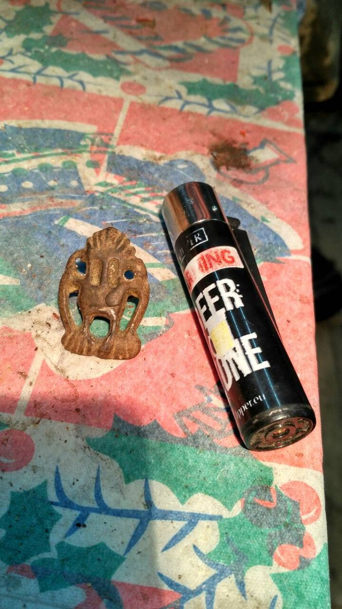

    Подтверждаю выше сказаное.Копать все плюсы однозначно( в фольге сидит золото)А в спорном сигнале ( когда закидует в минус) сидит процентов 80 вся металопластика( фибулы, накладки, нашивки и тд.)

    Вот такая накладка била в одну из сторон спорным квакающим преривистым сигналом .А в другую цветным.Когда выкопал - цвет в четыре стороны.

    кто подскажет , к какому периоду\примерно\ относится перстень ? Может и ауреус на нем был раньше ? Или тренировался молодои ленин ,?:D В профильнои темме пока тихо
