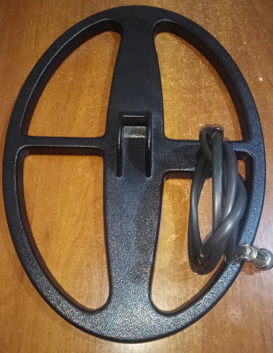

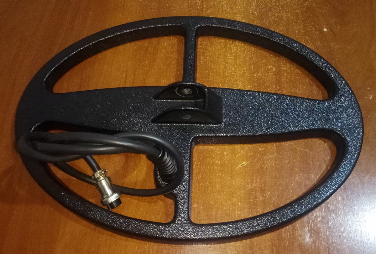

  13. niksat
    niksat Feldwebel
    175
    wowk k25, бол, Саня ZP.UA та 4 іншим подобається це.
  14. M_P
    M_P Feldwebel
    219
    А что по весу у новенькой? И чем обусловлена частота и какая она поточнее?( Просто у меня 32-е: одна 10,54кГц считается 10, вторая 11,75кГц - считается 12))), но основное это вес.

  17. niksat
    niksat Feldwebel
    175
    Точной частоты нету даже у фирмачей. Частота даже от температуры плавает в приборах с автогенератором, таковым и Вайц является. Так что не заморачивайтесь на это.
    Вес пока озвучивать не буду, не тяжелей 32-й. Это прототип, в следующих хочу поработать над облегчением.
  18. kadet1705
    kadet1705 Oberfeldwebel
    528
    Камрады, я проходил с ней всего день, пока что, дополню к видео.
    Катушка тихая, по дискриму я думаю немного лучше чем 32.
    Давайте так, чтобы вы хотели увидеть по тестам, постараюсь на следующих выходных отснять.
    По глубине более 33 см она берет, нужно будет конкретно замерить. Скорее всего думаю что прейду на неё вместо 32.
    Нужен ли Вам тест по воздуху в сранении с 32?
    Ваня_, lesnoi та Саня ZP.UA подобається це.

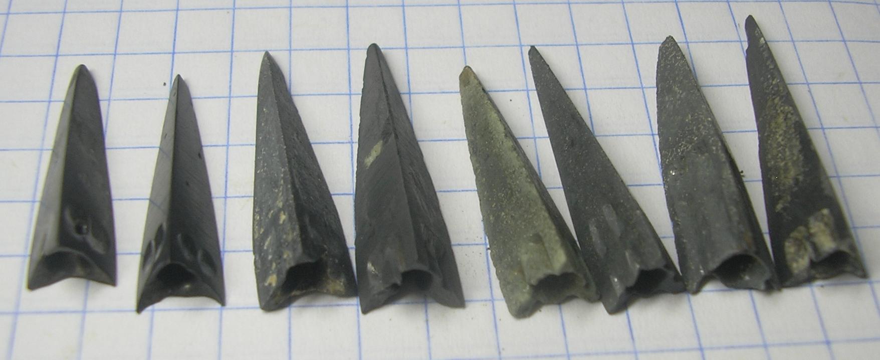

  21. Саня ZP.UA
    Саня ZP.UA General-major
    8.640
    Запоріжжя
    булоб не погано тест всіх катух, що є в наявності на такі цілі : нак, дінар, 5 коп совок, 1 коп совок, 1 коп Н2
    і обовязково кантерну вагу ціх катух
    lesnoi та Ваня_ подобається це.

  23. kadet1705
    528
    Я думаю что она немного лучше в разделении целей.
    Сегодня например баловался двумя приборами возле гаража, на одном приборе была 32 на втором элипс.
    Сразу начал махать над кучкой песка вперемешку с битым красным кирпичем (высыпал после елки )) цветного и черного шмурдяка как на мусорке, в одном месте 32 подслепла - элипс озвучил две цели. Затем положил медную монетку на пол рядом с кованым гвоздем и немного поплясал по кругу, так всетаки элипс немного лучше различала монету.
    Как то так - сама по себе 32 и так хороша ну а элипс думаю будет немного получше, нужно еще немного потестировать и погулять чтобы с увереностью заявлять о преимуществах или недостатках.
    lesnoi подобається це.

  25. Саня ZP.UA
    8.640
    Запоріжжя
    зробіть на повітрі, хто в темі, тим буде достатьно зрозуміти різницю
    замість дінара візміть якесь інше срібло
    по скіфам обов'язково щоб нак був металопластика (трьохграна "семочка")
