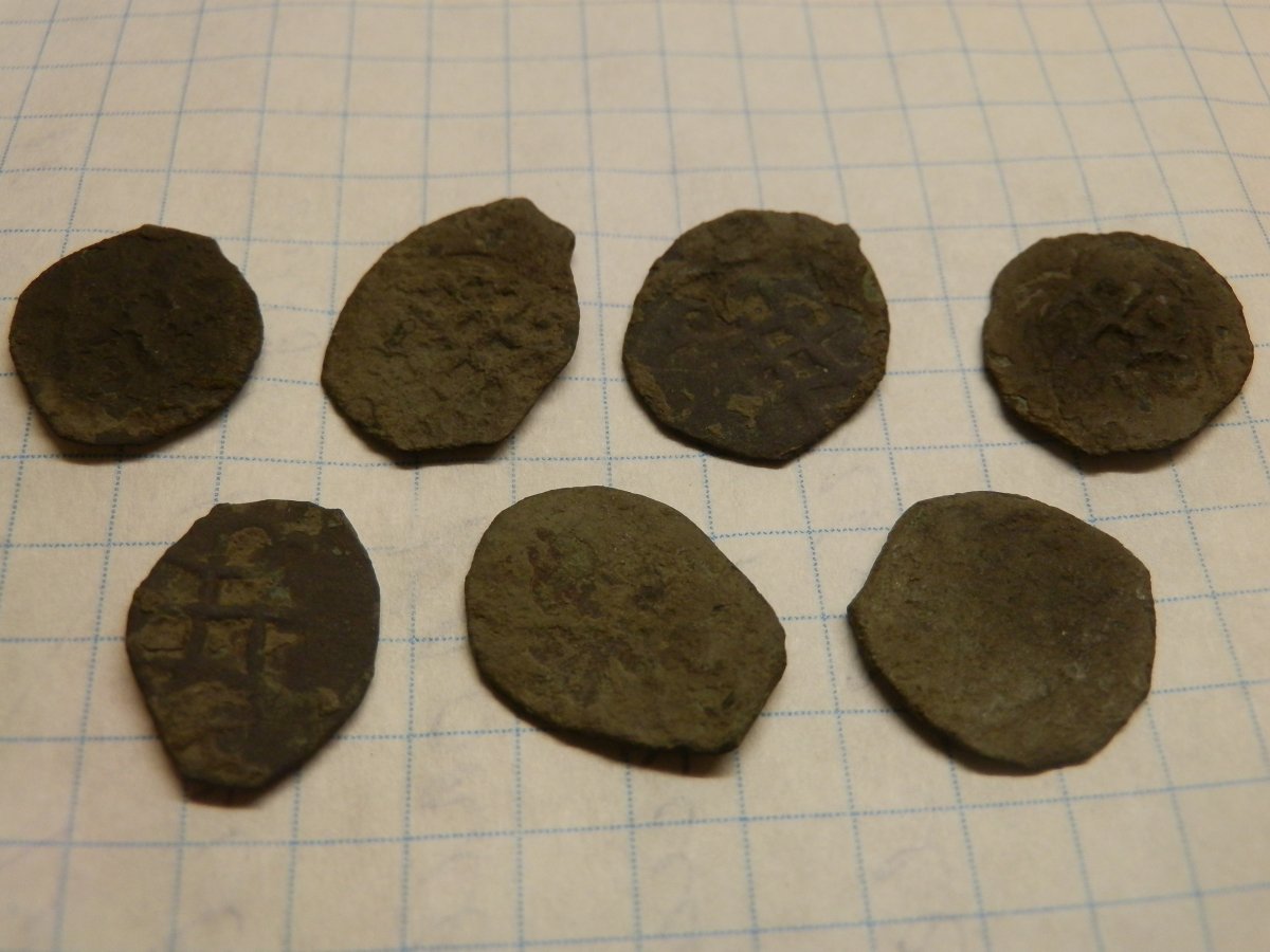

    вчора підняв розсипуху татарви
    пройшовся тритоном, добивав в однотоні
    на 5 квадратних метрах
    катуха 20*15
    FAN-FAN, Wolfgrey, Reyden та 2 іншим подобається це.
  5. parovozFD
    parovozFD Obergefreiter
    112
    Рубежное
    Глубина?
  6. Саня ZP.UA
    Саня ZP.UA General-major
    8.640
    Запоріжжя
    штик максимально
  7. Саня ZP.UA
    8.640
    Запоріжжя
    гарна знахідка !
    порог підкручувати пробували ?
