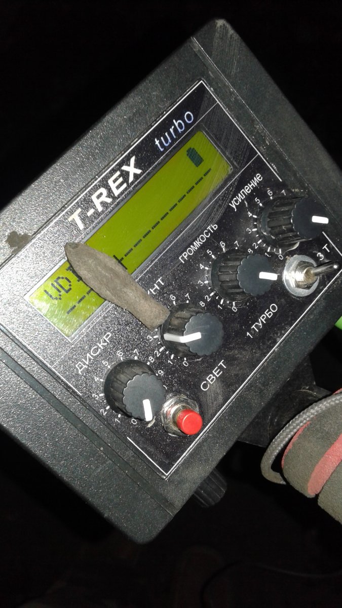

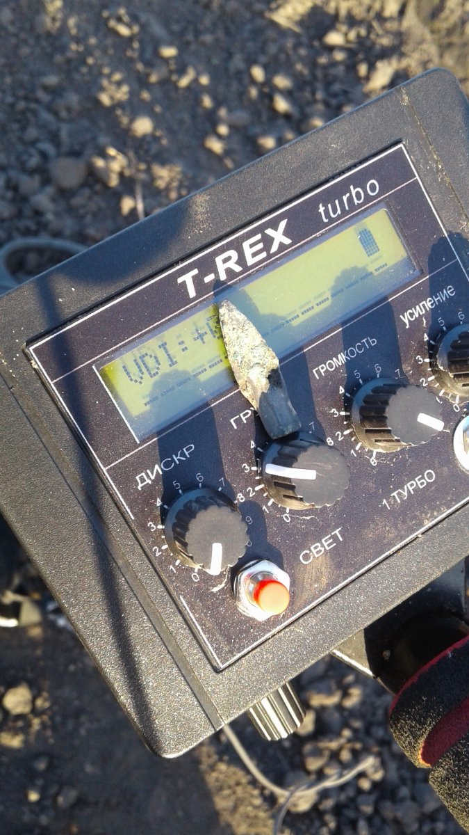

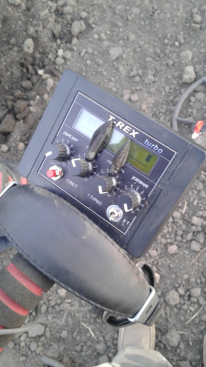

    с такими настройками хожу
    schaks та Ваня_ подобається це.
  23. Саня ZP.UA
    Саня ZP.UA General-major
    8.640
    Запоріжжя
    чуйку не видко ...
  24. shyrek78
    shyrek78 Schütze
    Зеньков
    так пойдет

    подскажите пож.как узнать каких времен наконечники
  26. Саня ZP.UA
    8.640
    Запоріжжя
    на темному фото скіфський архаїчний, 6.5 в.до н.е.
    взагалі то по каталогах можна дивитись, чи спитати в проф. розділі
