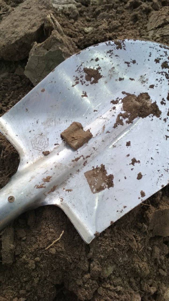

  14. Volo19
    Volo19 Schütze
    Г.обухов.ул.киевская.158
    тоже думав що грунт видрив пив замка на глубине близько 70см
