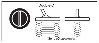

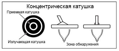

    Нет! Не пишете, раз не в курсе - не путайте людей. Моно (от греч. monos один). Моно катушки у импульсников используются и там один контур. А в концетрической контуров ТРИ ! Это вообще разные катушки!
    Baner777, SeregaAurum, FAN-FAN та ще 1-му подобається це.

    Ну а концетрическая катушка бьёт конусом ?

    Если всё очень сильно упростить, то примерно так. Наглядно видно почему на замусоренных участках предпочтительнее концентрическая катушка.
    Baner777, SeregaAurum, gunslinger888 та ще 1-му подобається це.
