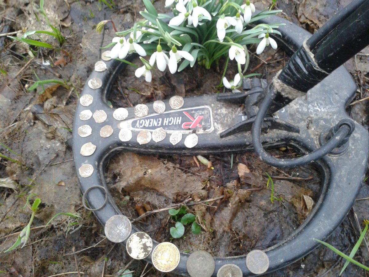

  8. Павел Леденев

  9. Gviga
    Gviga Oberfeldwebel
    528
    Центр України
  10. Gviga
    Gviga Oberfeldwebel
    528
    Центр України
    Тільки но прийшов з мусорного ліска,реально мусорка,поряд хати,самі розумієте шо там робиться.Так от з Рексом там ходити саме легше ніж чим я там тіки не пробував.Обробка сигналу моментальна,розділення на висоті,коли при одному маху в вухах 2-3 пі-пі=пі,то я ні з одним прибором там більше 20хв не витримував,а з Рексом 2 год виходив.Даже найшов медальку з леніном,але не фоткав,за доблесний труд називається.
