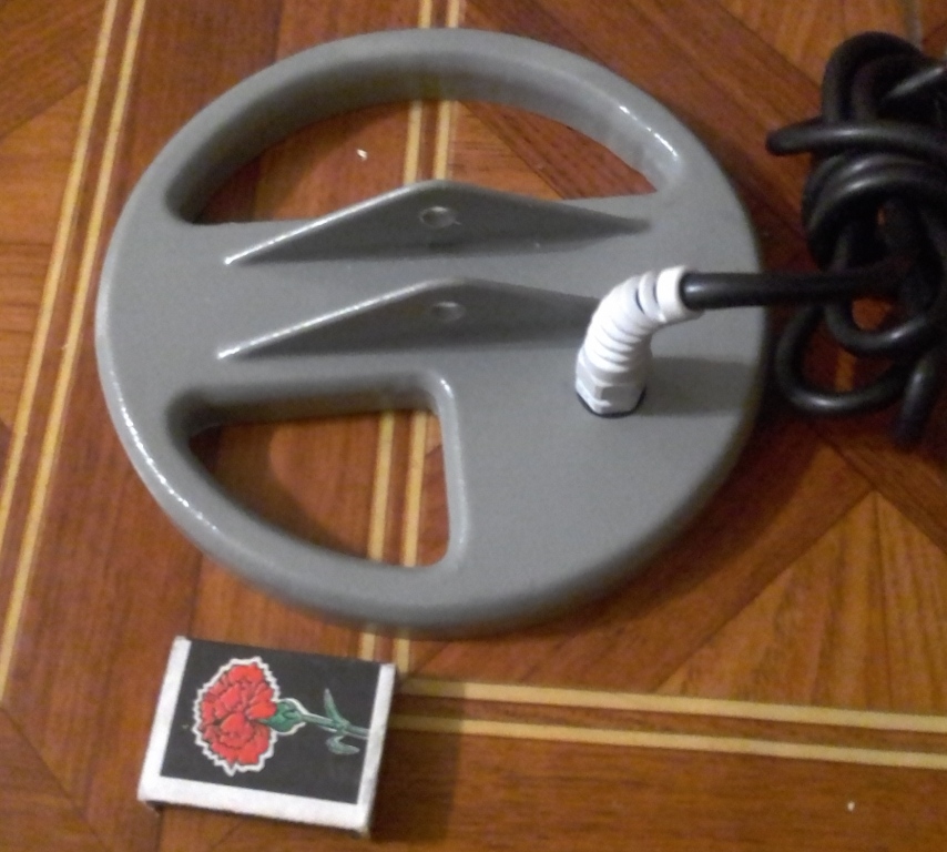

    спасибо за совет))) сейчас напишу ему...
    за катушку 7 от мастера ;) это в классик ВДИ
