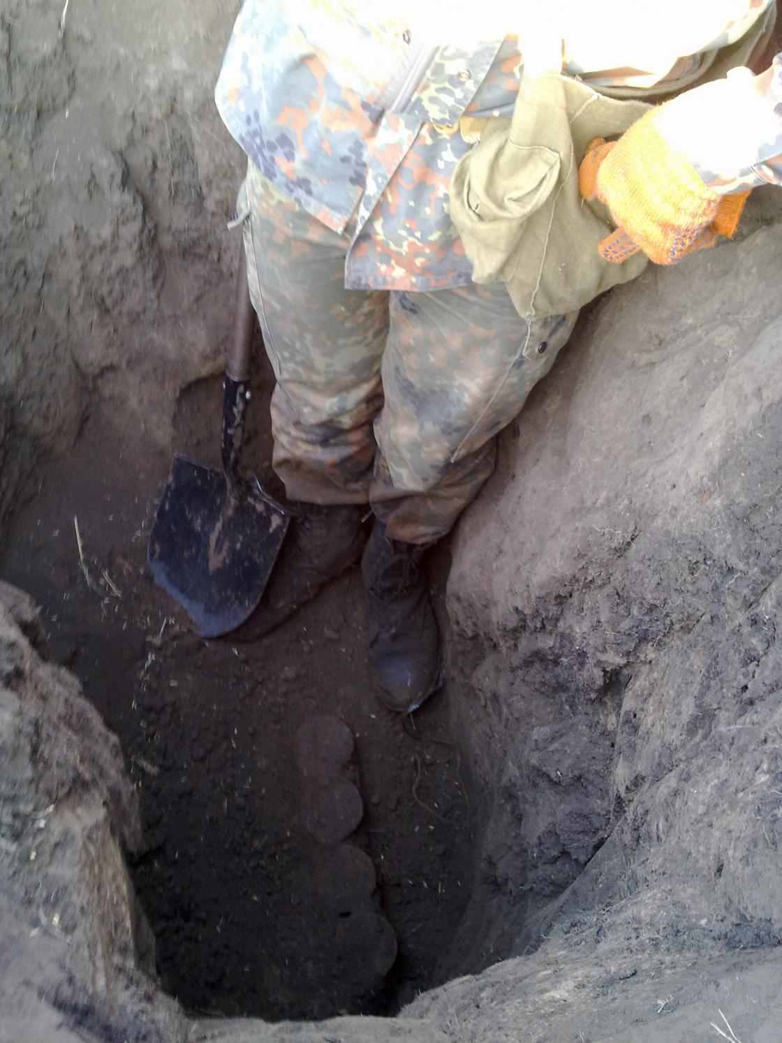

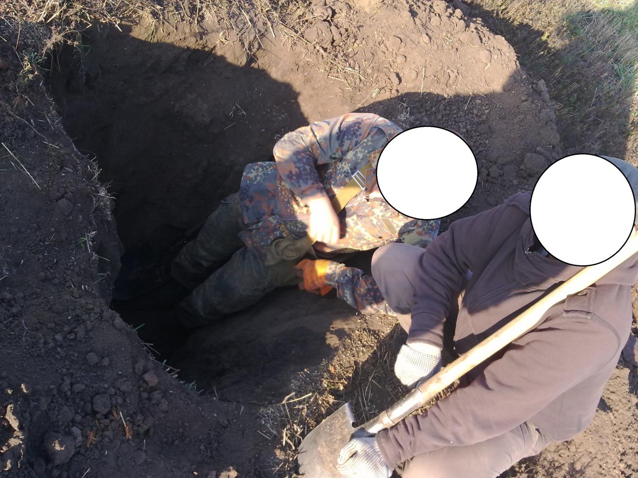

    Всем привет. Вот прикупил у Паши прибор 3 недели назад и наконец то прошёл первый выезд, я считаю успешно. Осваивали прибор на старом месте..где 3 раза был и клоном_авр с рамой 1.3*1.3. В общем по порядку:
    1. Stalker_PI работает очень стабильно, что делает его на голову выше от клона.
    2. Ограничено количество органов управления (вся отстройка идет программно через микроконтроллер). О таких прибор говорят включил и без лишнего гемора пошёл искать.
    3. Были зацеплены арт гильзы на глубине 1.5 метра при этом на средней чувствительности прибор издавал очень сильный сигнал, переключившись на самую слабую чуйку сигнал чуток ослаб, но это не решило проблему с определением точного места. Прицепив маленькую катуху 1*1м, на самой слабой чуйке был довольно устойчивый сигнал и точно определили центр. Сделав шурф, обнаружили что гильзы были расположены вертикально у стенки и до их основания, от поверхности получилось не менее полутора метра (рулетки с собой не было).
    Ящик от мг зацепили на 1.2 метра при сильном сигнале рамой 2*2м.
    Ну и фаустпатрон на глубине около полу метра метровой рамой...был полнейший зашкал. (фауст был утоплен в маленькой речушке рядом от места копа)
    Пару фот прилагается. :beer:
    Хочу ещё заметить, что монтаж платы выполнен очень качественно и катушки тоже сделаны на совесть. Так что Павлу крепко жму руку за работу.
    У меня остались только приятные впечатления от работы с прибором...явно стоит своих денег.:smile_12:

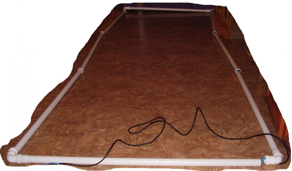

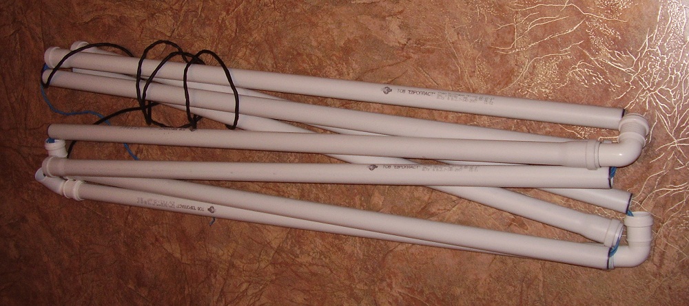

    После обмена опытом с днепровскими коллегами по цеху и консультаций с Павлом, решил накрутить себе раму нестандартную 3Х1 метр. Специально для БООЛЬШИХ полей. Шоб таскать вдвоем,
    Потеплеет - даст Бог, сделаю тест и отпишусь как оно, по сравнению с Бертой и метрачем. Подозреваю что будет короткий отклик и параметры будут приблизительно как у метрача, а его для окопов с головой.
    Осталось шнурки поцеплять, джека припаять и оттепели ждать.
