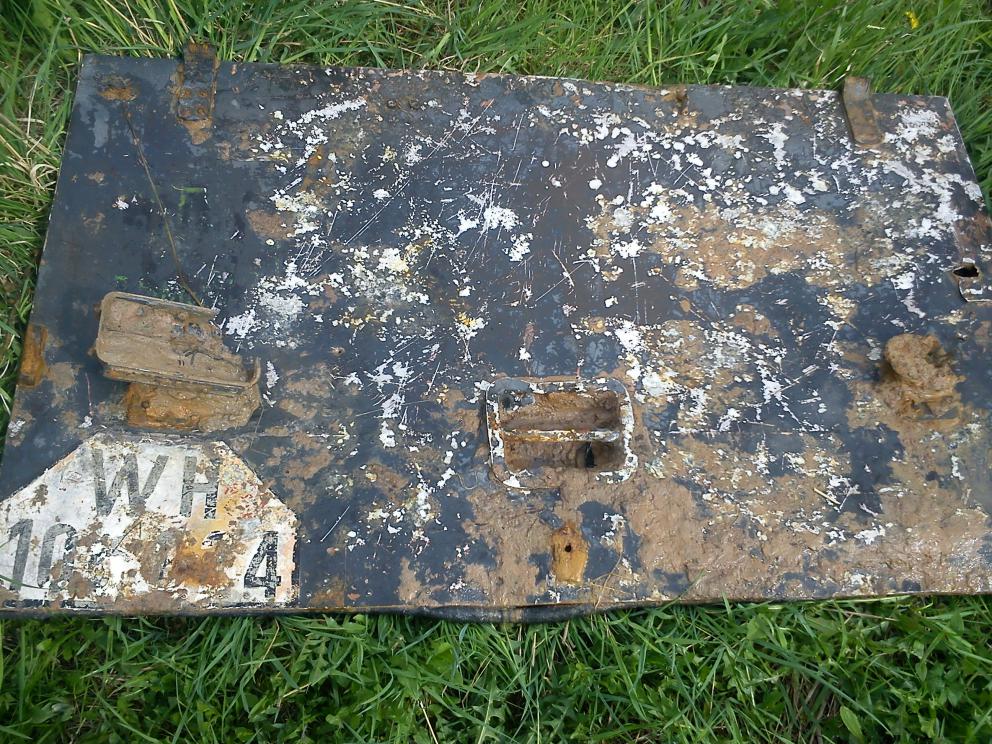

    Вот сняли кино.
    http://www.youtube.com/watch?v=R7zOeTMRl-s
    Актер с меня не важный, не судите строго. Снималось все с первого дубля.
    Много лет назад, ниже в этой балке мы с батей нашли еще старым прибором блин. Звенело сильно, но оказалось что звенело перекрытие. Яма была веселой, под три с половиной метра. Я в этот раз тоже думал что жесть будет звенеть. Хоть гильзы и то не так обидно.
    Место нашел мой батя с моим малым. А мы потом его раскурили. Кругом мусор верховой свален, почти повезло. В этом месте чисто, и только этот сигнал. Но такой хабар сами понимаете не радует.
