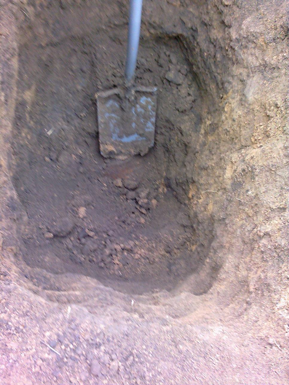

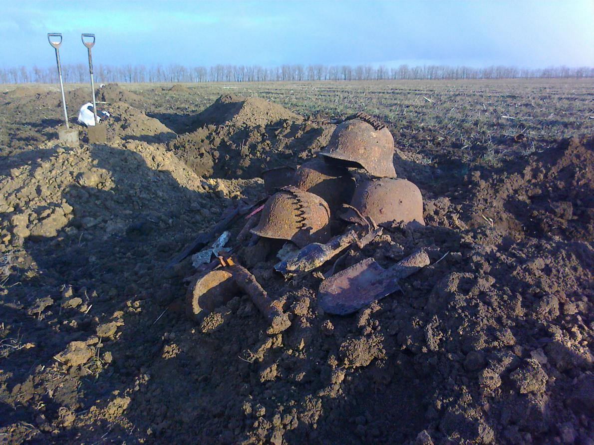

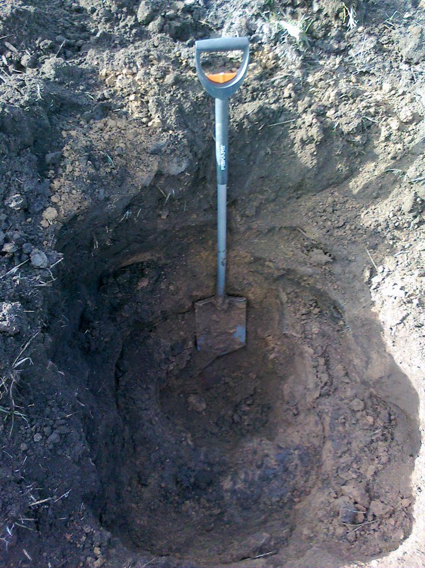

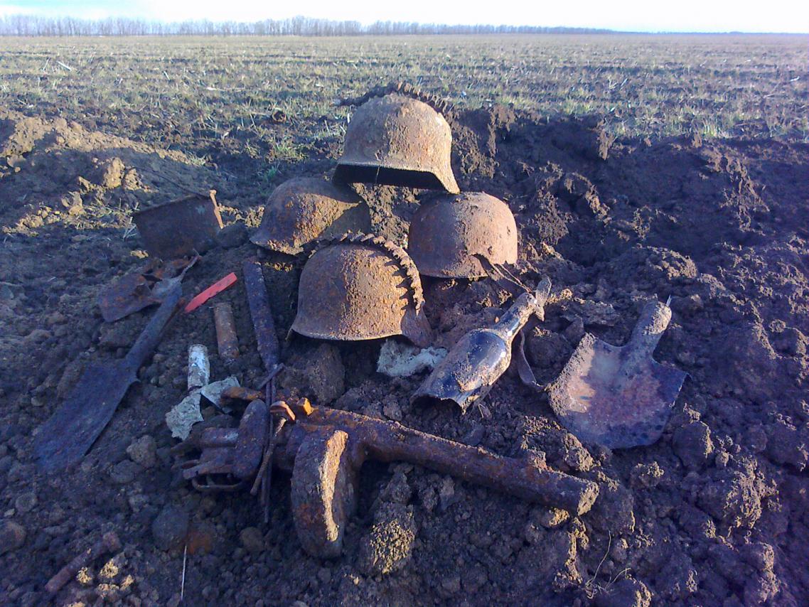

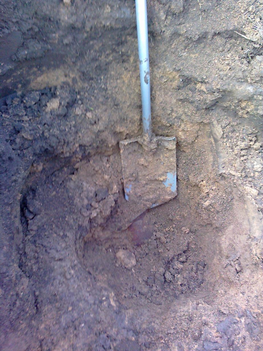

    Re: Stalker_PI

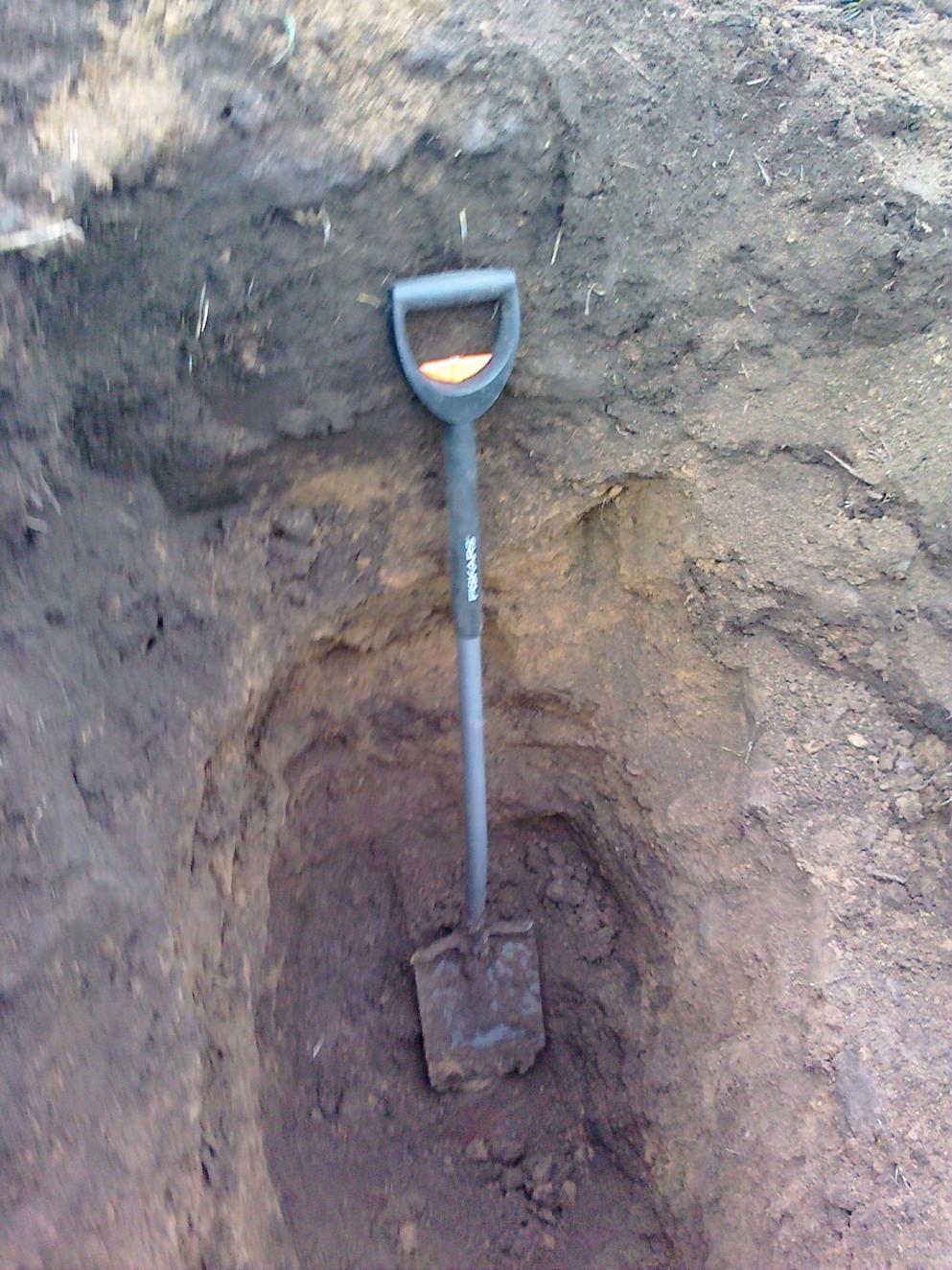

    На прошлой неделе было окно, немного потеплело и удалось вырваться.
    Были неполадки с катухой. Хочу сказать что "сапожник без сапог" это про меня. Моя катуха боевая вся в скрутках. Я для себя уже давно делаю на соплях, что бы не продать. А то часто оставался без оружным. Короче о чем это я. Прибор не хотел отстраиваться, но к счастью я додумался захватить нетбук и кое как выкрутился настройками. Правда пришлось уменьшить чуйку. Причина как потом выяснилась была в катухе. Мыли катуху основательно от грязюки и вода попала во все соединения и не успела высохнуть. Работали на зачистке позиций. После своих товарищей я вынес еще 4 касона. На первой фотке первый касон примерно на метре в земле, сигнал был сильный, спутняка почти небыло. После подьма проверил. Сигнал отался но стал меньше. Примерно на два штыка ниже лежал еще один касон. Остальные два лежали не глубоко, фотать подьем не стал.

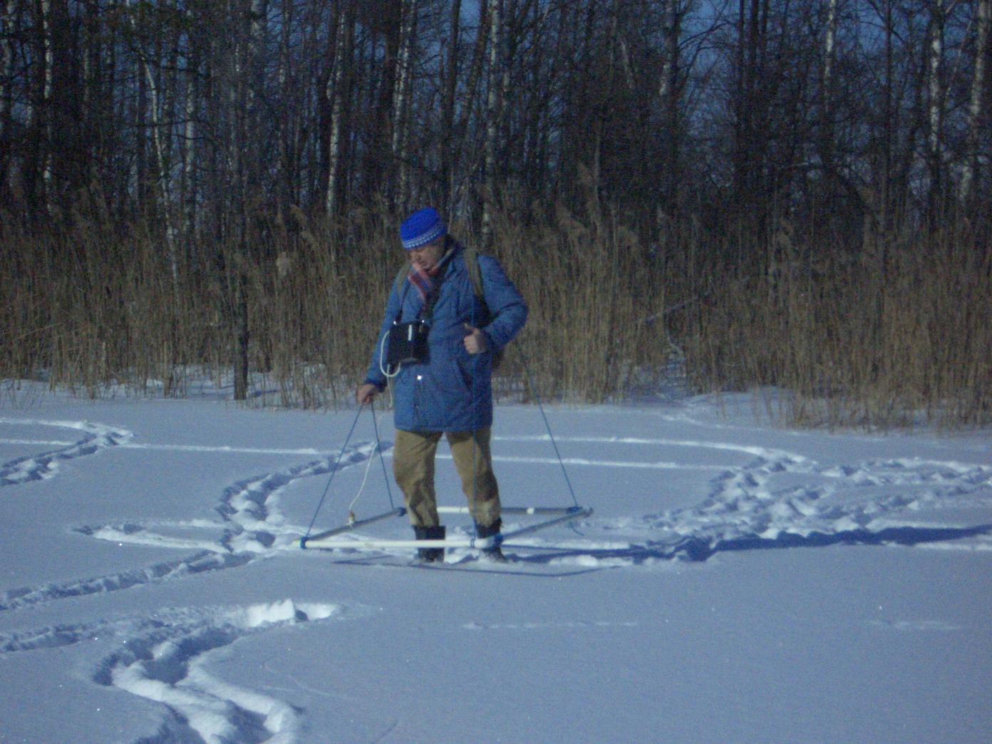

    Ребята, появилась необходимость поговорить о поиске по воде.
    Пришлось мне вести поиск по воде. Точнее по льду. Я долго не мог понять почему прибор глючит. Вроди отстраивается в ноль, но начинает гудеть при поднятии катухи. Такого при работе на грунте небывает. Наоборот при поднятии катухи над грунтом прибор обычно замолкает. Уже начал думать что заглючила катуха или прибор. Вышел на берег, все в норме. Зашел на лед, опять тоже самое.
    Пришлось минут пять почесать репу, интересное явление, такого раньше не видел. На лед кстати зашел первый раз, раньше по льду не искал.
    Явление оказалось очень простым. Сказать что прибор не видит голову если ходить внутри катухи нельзя. Блок довольно не маленький и катуха 2*2 его на метре хорошо видит. Но при поиске на грунте прибор отстраивается от земли, как бы вычитая влияние земли. То есть поиск ведется относительно уровня влияния грунта. На минерализированных грунтах это влияние сильнее, на глинах и песке слабее. Если отстроиться от земли, на высоте скажем 20 см, и потом положить катуху на грунт, прибор будет немного пищать, опять же "немного" зависит от минерализации. Но если после отстройки поднять катуху, вплоть до уровня на котором висит прибор, то прибор не видится, потому что как бы оказывается загрубленным. Получается что это нам наруку. Сам прибор не оказывает влияние на поиск. Но все это присказка. На воде получается что влияния минерализции нету вообще! Чувствительность получается самая максимальная. И при подьеме катухи голова прибора начинает видится как обьект. Почесав репу я нашел два решения.
    1.Не плохо в данном случае ходить вдвоем по бокам катухи. И при этом выложить все железяки с карманов.
    2.Если нескем, то можно и самому. Но выложить все с карманов, во избежании мелких глюков. Прибор примостить на шее повыше. Так тоже работать можно.
    Единственное что необычно при поиске по льду это полная тишина когда ложиш катуху на лед. Нету абсолютно никаких глюков на мелочевку.
    4 користувачам це сподобалось.

    а я то думал что только для Дельты такой глюк наблюдается. эвон как получается... по льду то... давно я это заметил. по тросте и по кустикам особо не походишь - рамку надо поднимать, а прибор начинает пищать. так что обычно тростник надо ломать...
    классно что ты эту вещь таки обмозговал и нашел причину...:beer:
