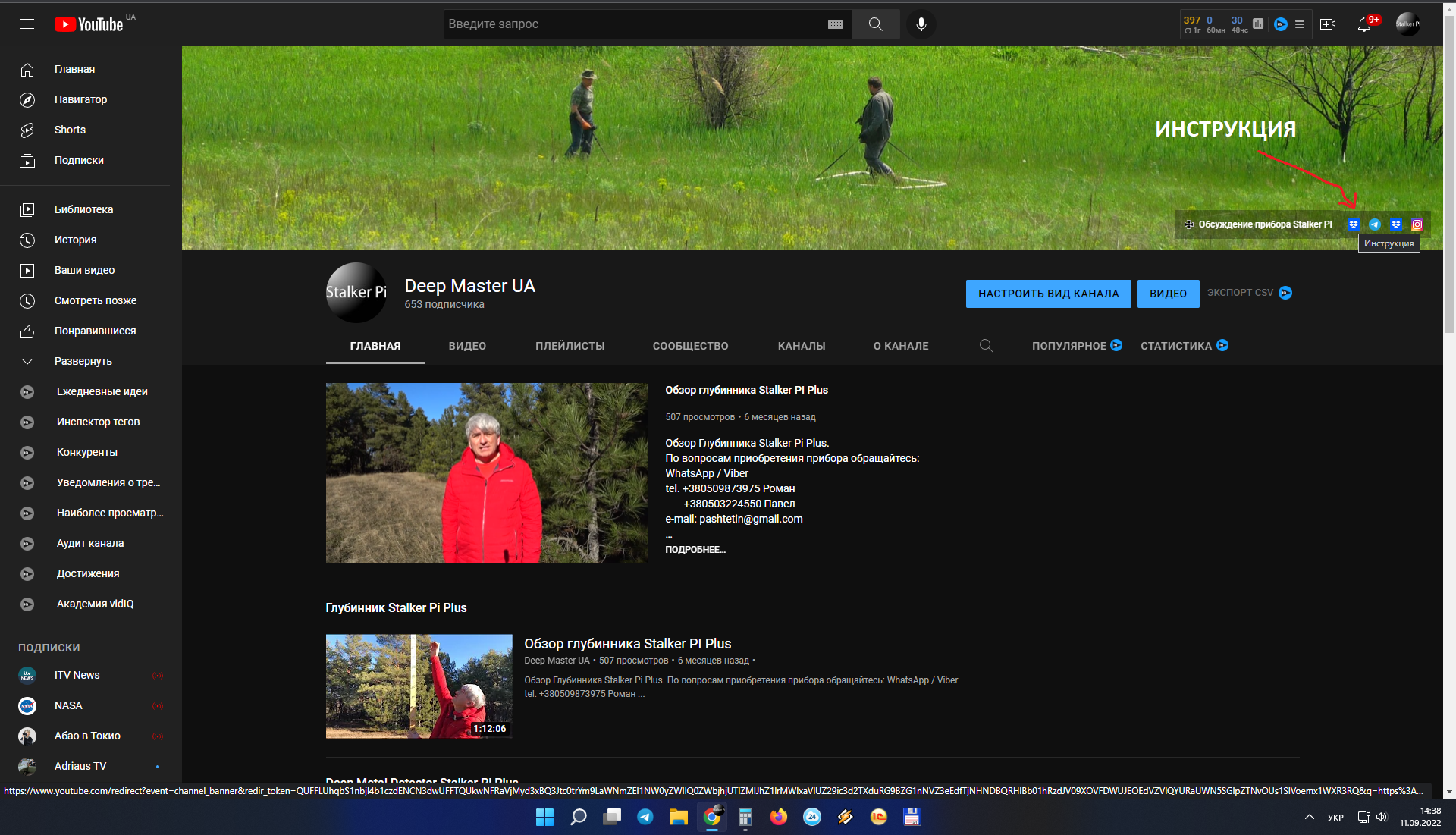

    Подскажите,пожалуйста где можно скачать инструкцию на сталкер(не видео), где то раньше встречал,и вроде даже скачивал, все перелахматил и не могу найти.
    solist подобається це.
